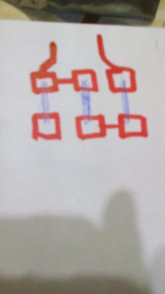

Цитата:
Там просто места почти нет,
Вроде сквозной просвет или я не прав?
#77 (кликабельно)
Цитата:
замятые рёбра по краям шириной по 6 мм
#77 (кликабельно)
Вообще отлично: зеленая - Ваша пластина, синие - шпильки/длинные винты (между ребрами, а замятины - доп ограничители), красные - проставки (по ширине выпилов - оранжевых #77) либо с резьбой, либо сквозное отверстие под шпильку с гайкой

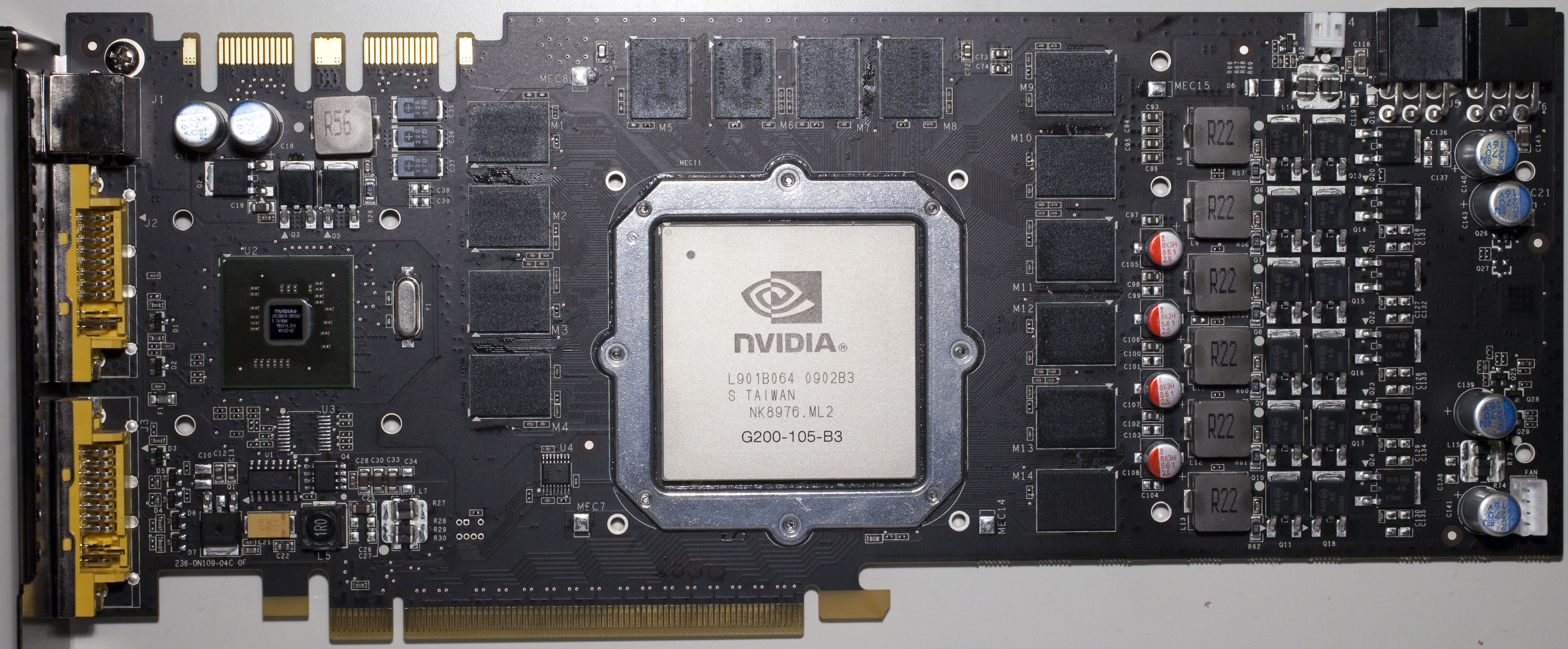

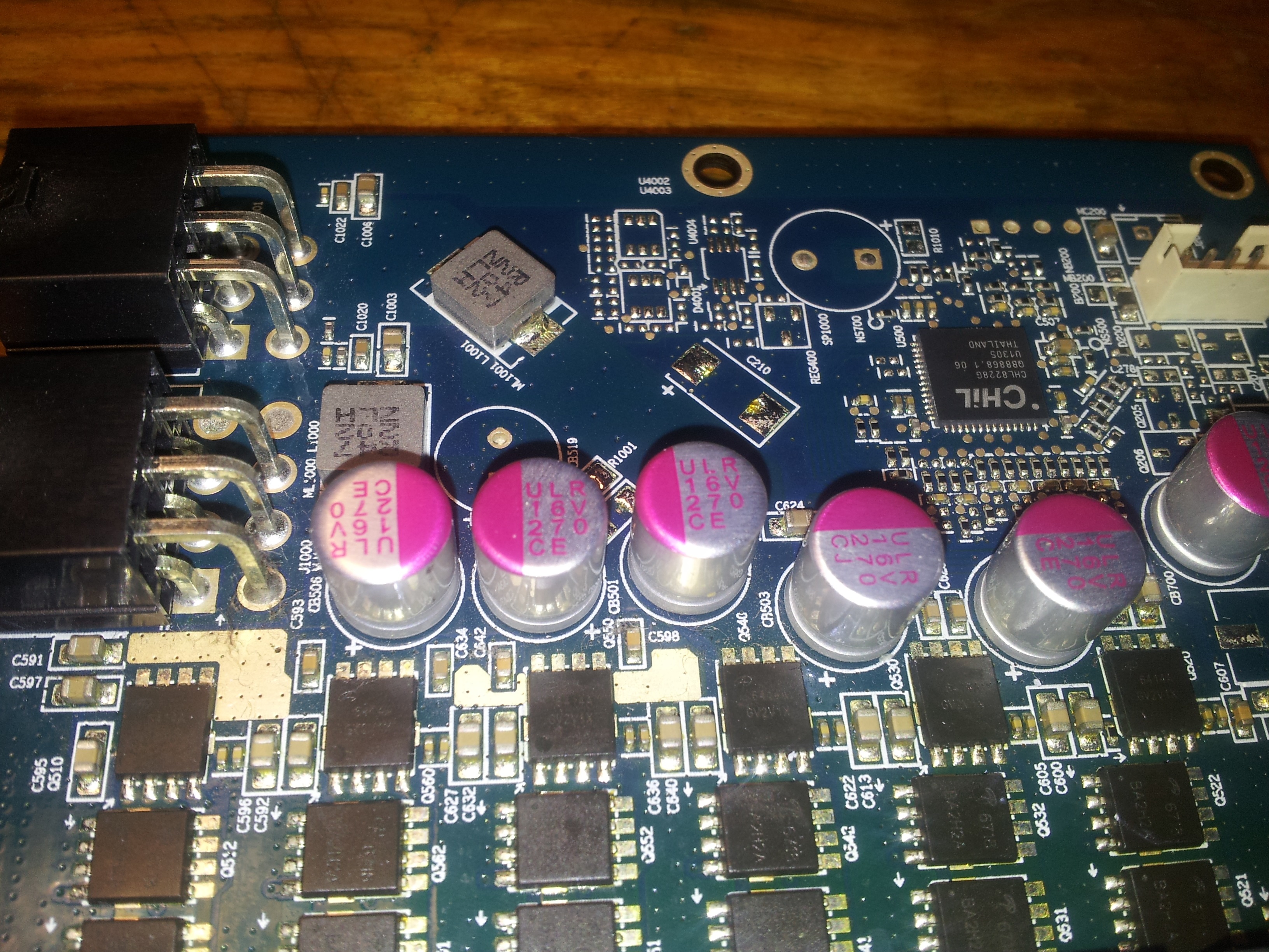

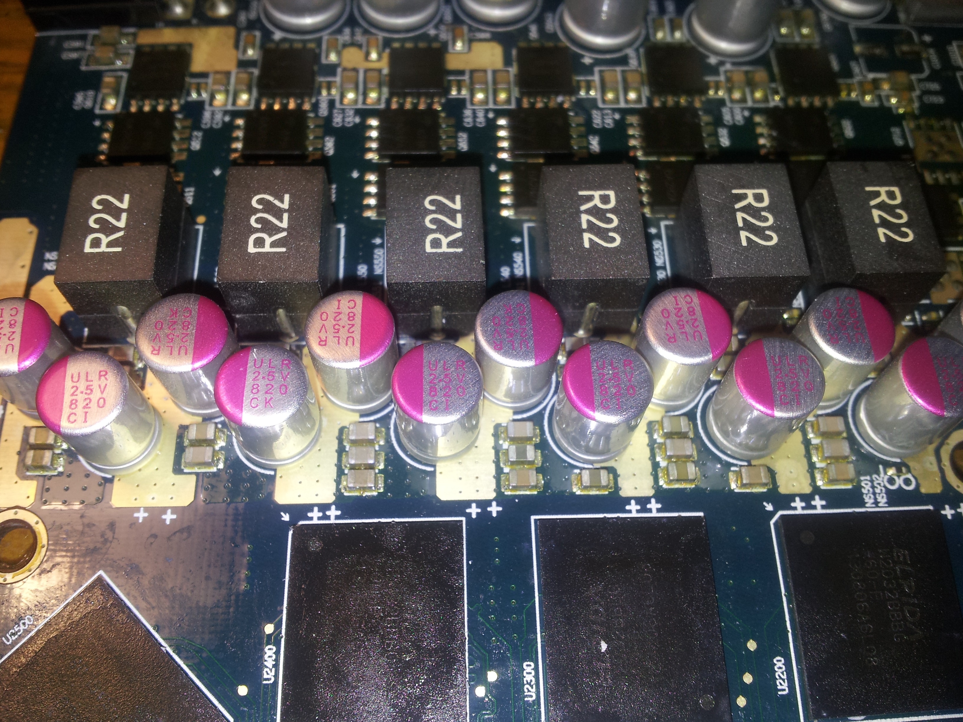

может кто что то подскажет. Видеокарта Gigabyte R9 290, практически референс, дросели другие и кондёры стоят не банки. https://forums.overclockers.ru/gallery/ ... e_id=32366 вот фото платы. Красным отмечено то что погорело, всё зачистил коротышей вроде нет. Зелёным отмечен то что снял. (дросель пробывал снимать сейчас опять наместе, без него видюха просто не определяется) ещё на обратной стороне снял драйвер этой фазы. Схемы нигде ненашёл. Драйверов на оборотной стороне 5 штук и фаз тоже как бы 5. Но тех же дроселей стоит 6 штук. и погорелец крайняя фаза. за что она отвечает? Поведение слишком уж странное. У меня какое то время драйвер на этой же фазе горелый был и всё работало, потом его поменял. По видео которое нашёл по похожему ремонту RX480 человек убрал и дросели и всё завелось, а у меня без дроселя карта даже не определяется, с ним сначала стартовала через раз, и после непродолжительной работы просто экран чёрным становился. Убрал драйвер и 2ой полевик, заводится стабильно но с синими полосами, и в винде так же гаснет. Похожие симптомы были когда подбирал минимальное рабочее напряжение. Вот и думаю что где то что то упустил. Или это всётаки чип? На прогрев он не реагирует.
Xeon E5 2678v3 X99Z v102 2x8Gb DDR4 2133 12-12-12-30 1t PowerColor RX480@580 8Gb RedDevil 1450/8300
Регистрация: 09.07.2010
Откуда: Санкт-Петербург
Mixrus сейчас нет под рукой такой тушки. Насколько могу помнить и погадать по фото - шестая фаза (крайняя, противоположная вашей) относится к VRM памяти. Отличить её можно от питальника ГПУ очень просто - она не подключена ни к одному из 5 драйверов, на которых "висят" фазы ГПУ.
если снимаете фазу - надо снимать сразу оба мосфета, иначе можно горя хапнуть

Ray . Сначала я его и невидел, долго работало с 1м , потом снял и 2ой, насчёт фазы памяти уже разобрался, это не она. Снял оба кондёра за дроселем, стала стартовать и без дроселя. Но полосы так и не пропали, чип?

Mixrusскорее всего чип, хотя синие полосы это необычно. если есть осциллограф под рукой - имеет смысл посмотреть пульсации на выходе и количество работающих фаз при старте\загрузке

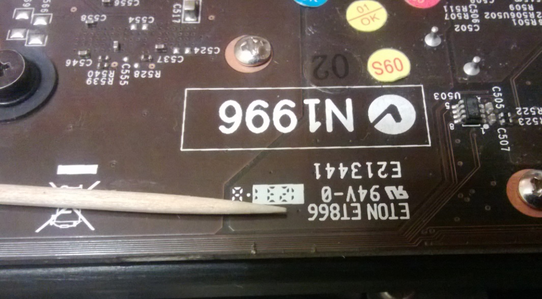

Люди знающие, помогите найти замену элементу от видеокарты?
Я плохо в этом разбираюсь и в ближайших магазинах радиодеталей мне не подсказали.
MSI Radeon R7 370. Искомый элемент выделен красным.
Фото
Регистрация: 27.10.2008
Откуда: Москва, ЮВАО
CozyTeacup , Конденсаторы электролитические полимерные https://www.chipdip.ru/catalog/murata-p ... %D1%80+330
