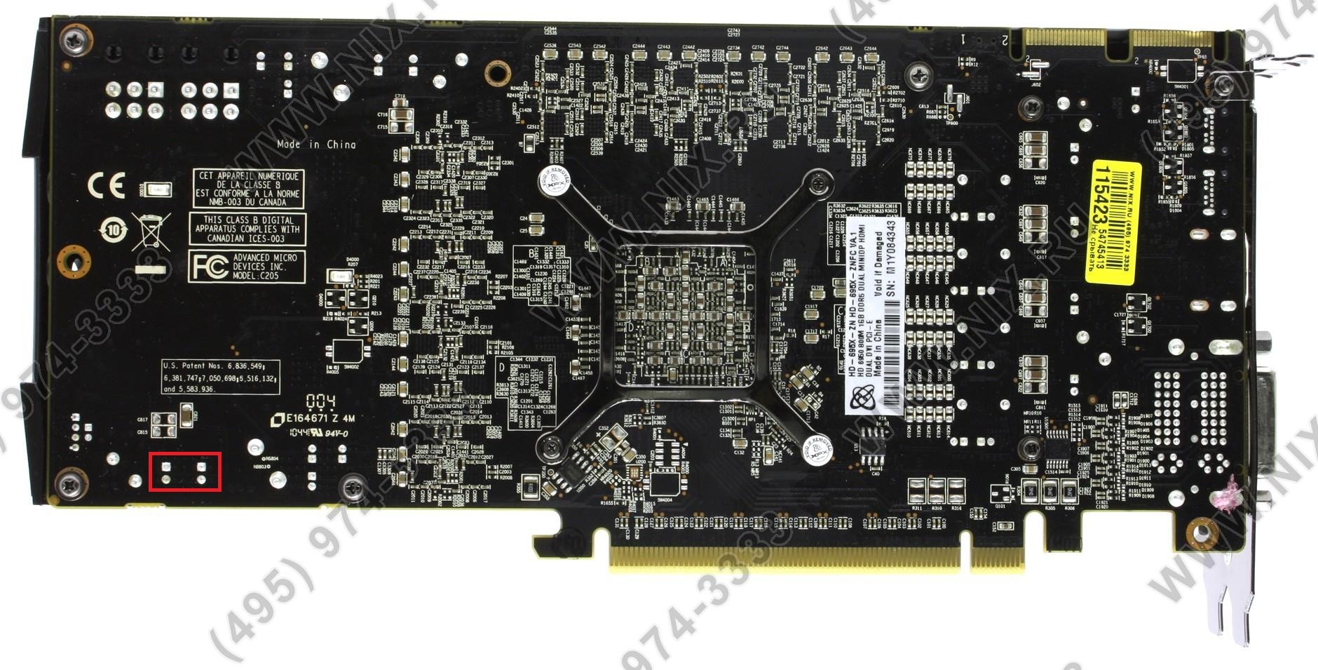

Приобрёл карту HIS R9 280X за копейки (дурак) думал биос. но оказалось всё хуже
При внешнем осмотре оказалось сбито 2 элемента на обратной стороне чипа памяти:
карта крутит вентилятором. регулирует скорость вращения (при включении быстро, потом сбавляет обороты) но картинки нет.
если вставить второй картой то винда её видит, ставит драйвера, GPU-Z всё показывает корректно.
не нашел как её чем нибудь нагрузить визуальным - запустил майнинг.. частоты подскочили со стоковых. температура поползла вверх.. но буквально на 10 сек. потом все сбрасывается, майнер ругается и перезапускается... и так бесконечно. ничего не зависает и не отваливается.
может ли быть причина в этих сколотых элементах? и каков их номинал? или всё таки ГПУ труп ?
Заранее спасибо за ответ.

Mordoc писал(а):
это писец! Да там одними кондерами не обойдется, это скорей всего все фазы (ну может одна выжила) драйвера, да и шим, короче надо смотреть чё там пробило, если 12V на GPU то усё
Вы допускаете вероятность, что вот так вот - все 20 штук в один момент издохло? С шимками и ключами? Да ладно))) Я сам риг выключал в рабочем состоянии, надеюсь обойдется. Лучше бы на мой вопрос ответил кто. Ну бог с ним. Пока откладывается, заказал в другом месте, продавец фирму не назвал только номинал - 10мкфх50В 125 градусные.
Всего побольше!!

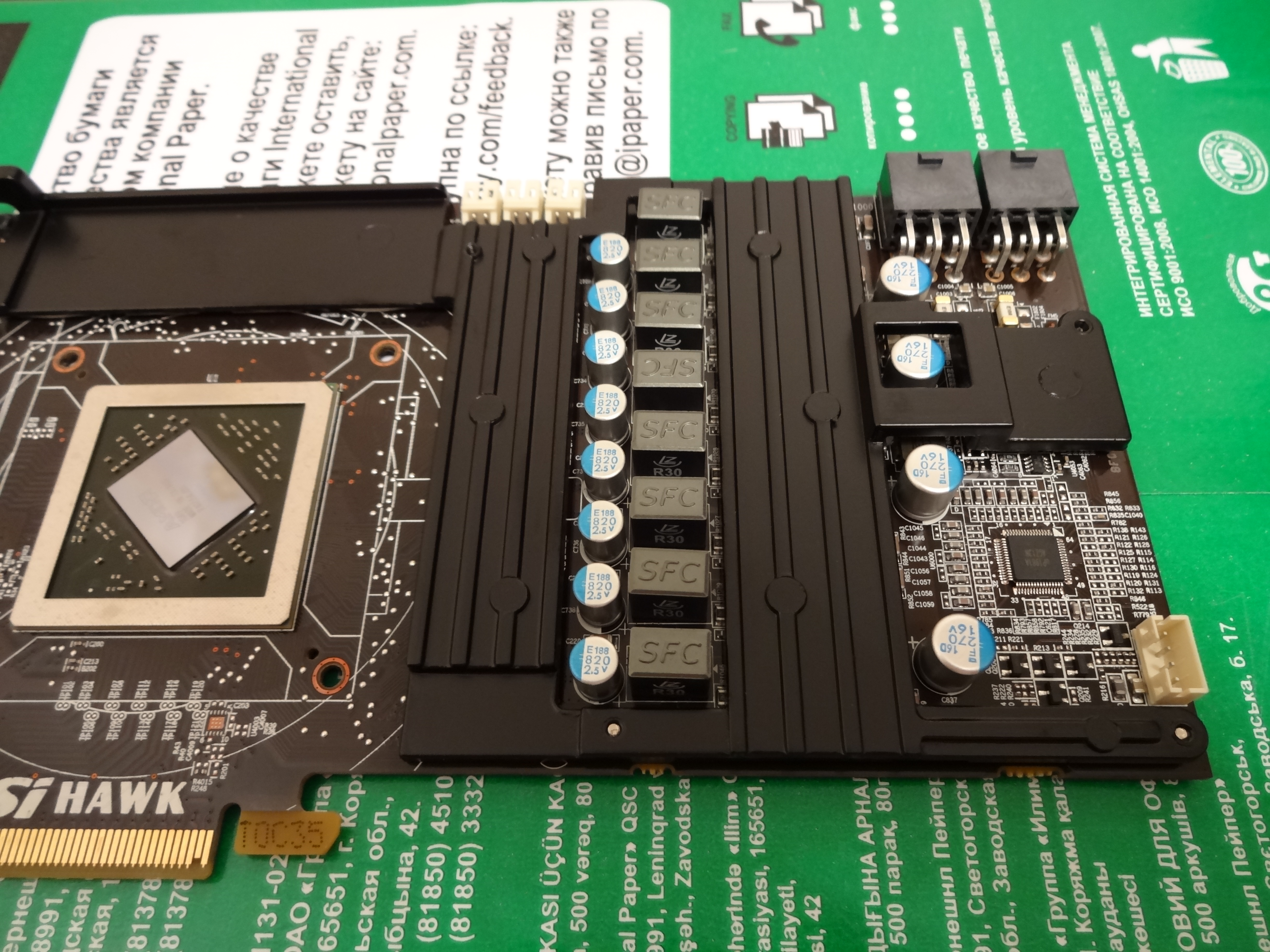

Решил я заглянуть в BIOS своей ASUS MATRIX-GTX780TI-P-3GD5 и немного офигел. На закладке Power Table были выставлены крайне завышенные показатели, на мой взгляд.
996 ватт :shock:
С трудом нашёл в сети биос для этой видеокарты и то с отметкой "Warning: You are viewing an unverified BIOS file.". В нём выставлено 250 ватт. Сравнил его со стандартной ASUS 780 Ti, там тоже 250 ватт
250 ватт
В сети я так и не смог найти биос от производителя.
Вопрос может ли этот биос на 996 ватт приводить к периодическому отстрелу конденсаторов в обвязке мосфетов? Ну и где модно взять биос от производителя, может кто то знает ссылку на FTP Asus, а то на их сайте я не нашёл ссылку на биос этой видюхи?
Отстрел кондёров
Видюха бралась с рук, поэтому я не уверен что первоначально стоял именно этот биос.

радиатор VRM осмотри термопрокладу поменяй, кондеры по моему немного выше ключей, ток большой могут пробивать на металлический брусок, про ватты это баг, при реальном таком потреблении в ядре кристалла началась бы термоядерная реакция :D
вот биосы https://www.techpowerup.com/vgabios/?ar ... ze=&since=, или жалуйся в ASUS почему на оф сайте нету биос прошивальщика под эту карту, что это за на хрен поддержка такая

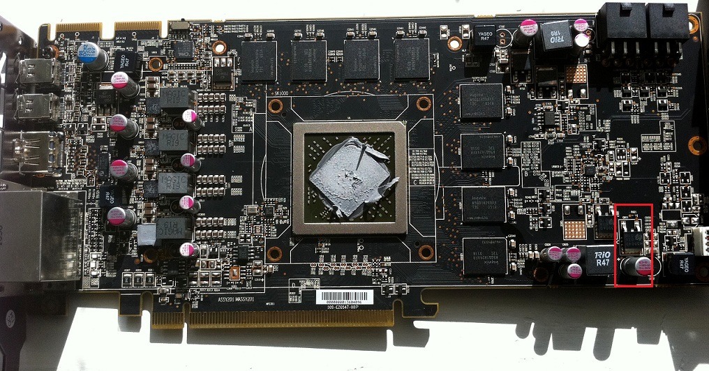

добрый день.
нужна ваша помощь.
вообщем решил я прошить биос на r9 280х, отличия были в том, что я фан профиль отредактировал, сделал кулеры агрессивнее.
вообщем поработала карта 20 минут с новым биосом, потом всё потухло, вообще не грузится теперь, чёрный экран.
что могло случится? могла она просто взять и подохнуть? Сегодня кстати у меня уже был признак нестабильности, именно как раз после него я начал этим заниматься.
вентиляторы крутятся у неё, картинки нет.
в моей материнки нет опции загрузки со встройки, поэтому мне пришлось вынуть питание и только тогда я мог загрузиться.
вообщем какой прогноз по карте? или всё непредсказуемо?

Руфусс, это может быть и из-за памяти или материнки, т. е. черный экран необязательно из-за видюхи.
Регистрация: 02.09.2009
Откуда: Мухосранск
Фото: 6
не, это из за карты, я вообщем через какое то время загрузился и потом опять завис, потом я понял она уже не может работать на дефолтном напряжении и ей надо больше.
(я как только купил карту изначально его поднял в биосе на 0,05 в чтобы лучше погнать)
Вот собсна вопрос, может ли какие то вышедшие из строя детали от видеокарты влиять на тот факт, что ей надо больше напряжения?

я смотрел тут биосы, в этой таблице нету биоса для моей видюхи. На этом сайте я нашёл только некий не проверенный биос.

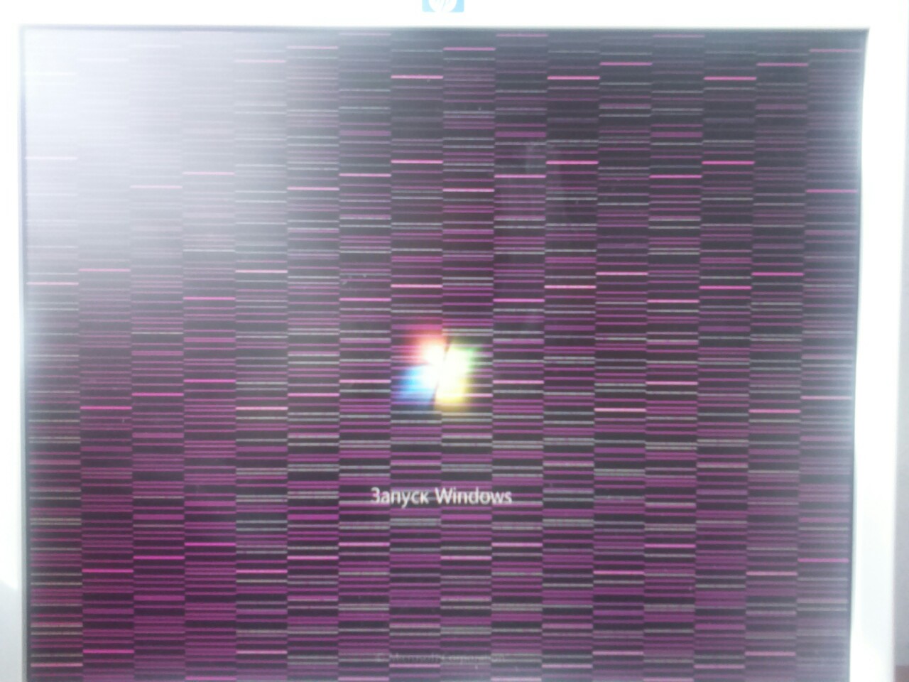

Всем, привет. На днях друг, чистя комп от пыли, не закрутил видео карту в слоте и в процессе эксплуатации она у него выпала из материнки. После того, как он её поставил на место и закрутил, видеокарта начала выдавать изображение в фиолетовых полосках https://pp.userapi.com/c849232/v8492323 ... NqyY5k.jpg. Я думаю, что погнулся текстолит карты. Как думаете, видеокарте капут? Gigabyte GTX 770 4GB/ материнка ASUS SABERTOOTH X58

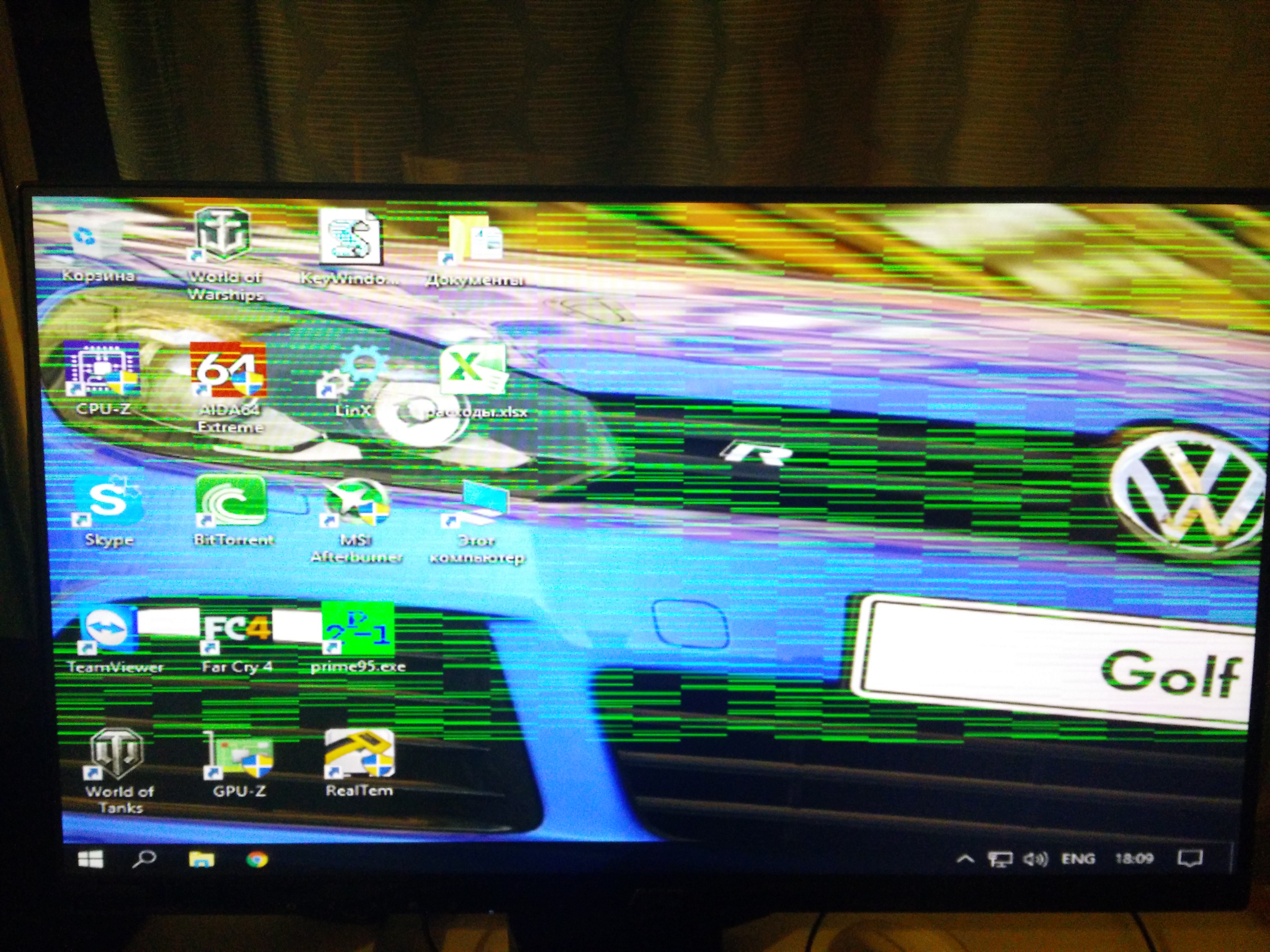

Добрый день! перелопатил все видео, весь форум тут, но не нашел даже близко такой проблемы как у меня! Прошу помощи!
Имеем: видеокарта ASUS GTX770 2G DirectCU2
На первый взгляд работает супер! часами держит стрестест в окне (стандартном с разрешением 800х600 вроде). после теста запускал ведьмака 3 на ультрах 10 минут играл температура выше 80 не поднималась. всё ОК.
НО если в стрестесте выставить FULL HD разрешение то на первый взгляд всё отлично, 10 минут полет отличный, выключаем стрестест, запускаем браузер - изображение на мониторе пропадает. и всё. Приехали.
В играх может и спустя 2 часа изображение пропасть, может вообще не пропадать. звук на фоне идет, но изображения нет.
В чём может быть причина? кто сталкивался с таким? карта с пломбой, никто не разбирал и не копался, я вскрыл пломбу, поменял термопасту, температура упала на 4 градуса но дефект так и остался. пробовал на 3х разных компьютерах, блоки питания 500, 800 и мой 650 ватт с другими картами всё работает отлично. т.е дефект именно в видяхе! Помогите!

решил биос перепрошить. запускаю GPU-Z нажимаю кнопку сохранить текущий биос - и нижняя половина монитора вся начинает моргать синим.. выключаю GPU-Z - всё нормализуется. но спустя пару секунд комп зависает..
если не запускать GPU-Z так же работает нормально. до поры до времени.. биос таки прошил но эффекта никакого.
так вытаскивай карту и смотри на текстолит. если целый и не гнутый тогда стандартный набор: продуй пылесосом PCI-E порт на всякий, протри ластиком контакты на видеокарте, вставь, закрути, попробуй. если артефакты останутся то снимай видяху, снимай систему охлаждения и смотри что где не так, весь текстолит на ровность смотри. должен быть идеально ровный. если кривой- тогда прогрев поможет.
Регистрация: 26.09.2013
По симптомам - отвал чипа гпу. Мог произойти от сотрясения. В принципе, пайки уже к тому времени, скорее всего, ослабли (пресловутая бессвинцовка сделала свое черное дело), но пока вк не трогали, чип держался. Как только произошло падение, пайки разрушились окончательно.
Тот же самый случай. Отвал чипа гпу из-за внутренних деформаций в бессвинцовой пайке. Симптомы совпадают.
