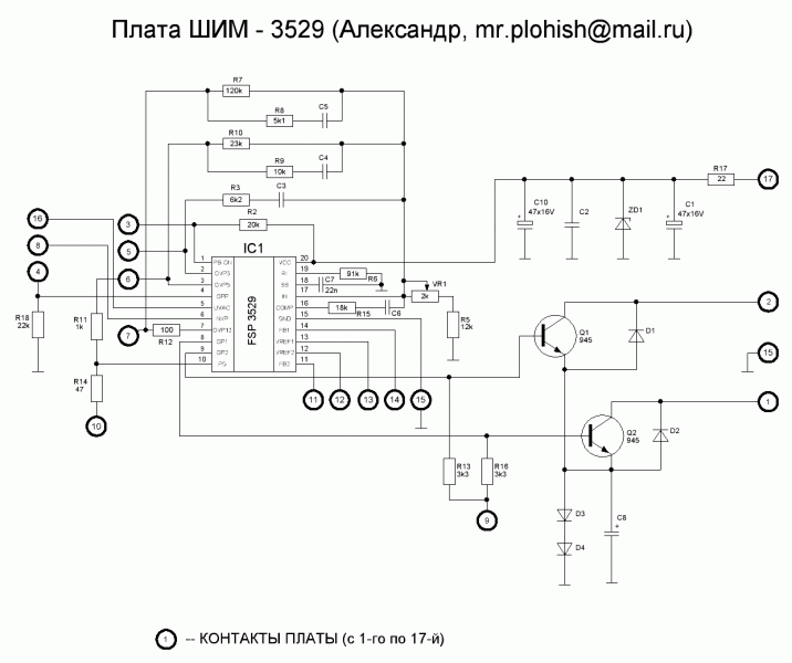

По этому поводу (дабы внести ясность) хочется попросить автора измерить еще и напряжение на 17-ом выводе этой чудесной платы, на которой стоит FSP3529 :).

При включении БП без матери 5vSB = 5.02V.
При подключенном к матери АТХ разьеме 5vSB = 4.32V.

SoluS
Это без замены конденсатора, как я понимаю :). Уже нехорошо. Замените и измерьте опять.
P.S. Не забудьте о просьбе по измерению на 17-ом выводе.
В каком случае? при включенном БП, включенном в мать или при выключенном?

maco писал(а):
на 17-ом выводе
При выключенном и в режиме ХХ - 5В. При подключении к матери - 4.3В

serj писал(а):
Питание, соответственно, pin 20.
Угу, но я говорю о платке, на которой оно стоит :). Там питающий вывод - 17-ый. И попутно стоит описанная цепь.

SoluS писал(а):
Вижу вроде 1000мкф, 100В.
Может быть 16 В (или 10 В)?
serj
Все таки напрямую, а цепочка - для страховки :).
