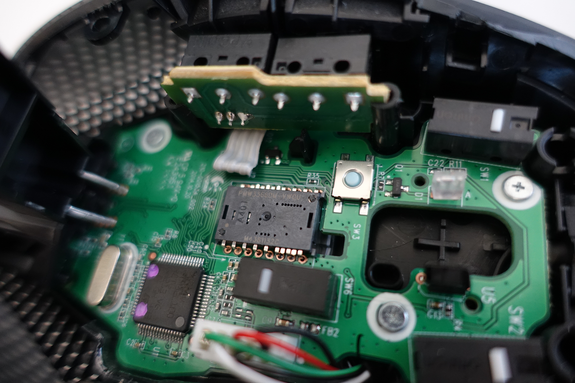

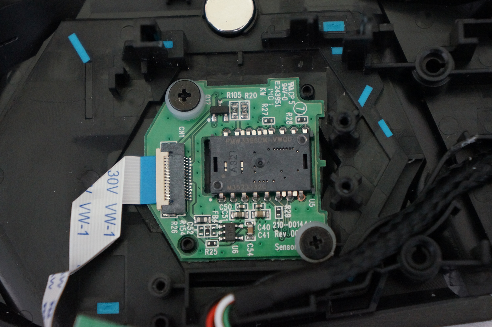

данных об изменении формы отливки корпуса, пока нет - впрочем корпус это дублирующий подход, менять надо не корпус - корпус только подстраховывал линзу, например в g700 в разобранном состоянии линза гремит и ходит клепками
...сама линза, крепится к корпусу сенсора, а не к корпусу мышки - на сенсоре, слева внизу, справа вверху - видны заклепки из прозрачного пластика линзы, они проходят сквозь корпус и нагорячую расклепаны с этой стороны
машина неприжала линзу к текстолиту достаточно плотно, когда клепала - или слишком быстро подняла свой "чекан" и расклепаная головка сместилась вверх, убрав прижим к корпусу сенсора
Комментарий к файлу: g502 линза - слева внизу, справа вверху - заклепки из прозрачного пластика линзы
7dc62570_ooTxoln.png [ 3.23 МБ | Просмотров: 1895 ]
Комментарий к файлу: g303 линза - слева внизу, справа вверху - заклепки из прозрачного пластика линзы
G502 0b9aeb4d_sensor.jpeg [ 1008.17 КБ | Просмотров: 1895 ]

всё решается без разбирания мышки, булавкой и каплей клея, и сушкой на ночь
от оно че, михалыч :facepalm: То то я думаю, че эт все фотки в инете плата вместе с линзой, а оно закреплено на сенсоре. Чет какой-то крайне дебильный подход к креплению, тем более крепится всего в 2- местах по диагонали - ясно же что если нет прижима снизу оно будет болтаться, мдаа.
эт надо сильно из*** вернуться чтоб такое проделать. Если капать в самый низ, под уголок линзы, большая вероятность эту самую призму замазать клеет, там оч маленькое расстояние, мм 2-3 , само днище тоже толстое 1,5-2 мм наверн. Я пока в больших сомнениях делать что-то подобное. Есть мысль взять шприц с иглой и каплю клея залить сбоку, в месте где как раз заканчивается часть бортика линзы, этот бортик не сплошной, а полукругом. :crazy:
то что к сенсору крепят - правильно, ибо снова инерция, только теперь самого текстолита относительно корпуса - хотя это уже теоретические величины сдвигов
а по методе - увы да, стремно и тупо сделано - и логитеками, и самими сенсоростроителями
