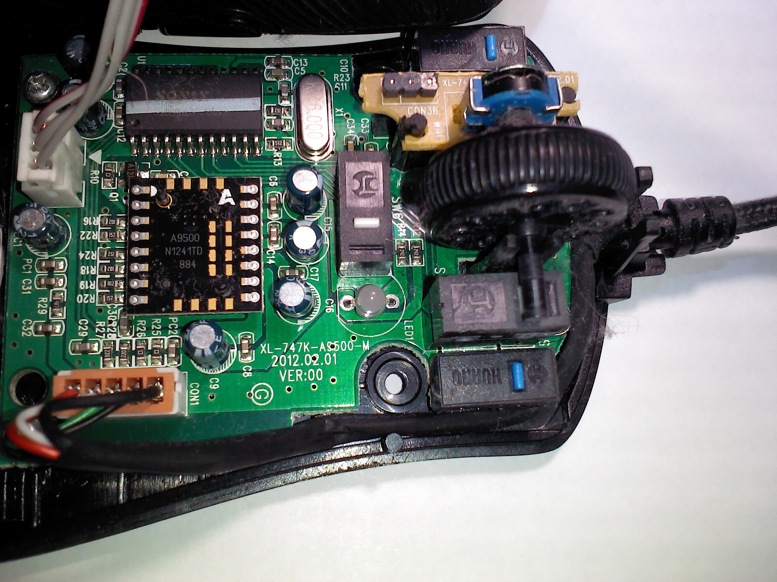

Подскажите на мышке A4Tech X7 (XL-747H) начали плохо работать кнопки - левая, правая и колесико на нажатие (микрики).
На что их можно заменить и где приобрести?

Регистрация: 10.04.2015
AloneInTheDuck писал(а):
Вот по этому мануалу, делал ПКМ, в итоге хватило на пару недель нормальной работы, дальше опять начал микрик заедать )
Тогда подглючивала ПКМ а недавно и ЛКМ добавилась, думаю проще поменять микрик, чем гнуть пластинку.
Вот только где купить их?
Добавлено спустя 10 минут 14 секунд:
На Али продают их, но вот только какие выбрать?
Регистрация: 12.10.2016
Любые. Kailh - самые унылые, huano - средние, omron - считаются лучшими. Хуано можно брать
Сейчас стоят микрики huano, с момента приобретения мыши не понравились.
На Али, много продавцов кто продает омрон, настораживает то что в более дешевых микриках маркировка смазанная, полагаю что это подделка, когда как в более дорогих микрик имеет четкую маркировку.
Хотелось бы взять оригинальные микрики омрон или хуано.
Добавлено спустя 1 минуту 42 секунды:
huano
111.jpg [ 3.64 МБ | Просмотров: 1185 ]
Добавлено спустя 7 минут 58 секунд:
Вот эти микрики можно брать?
https://ru.aliexpress.com/item/10pcs-lo ... e749bf8f60
Некоторые хвалят блю шелл вайт доты
А на колесе прокрутки, на функцию клика такой же микрик стоит как ПКМ, ЛКМ или другой?
Любой встанет
Любой встанет
Получается но справа от от колеса стоит рядом с микриком ПКМ?
Если микрик на колесо по высоте такой же как и на кнопках мыши, то можно ставить такой же как и на сами кнопки
