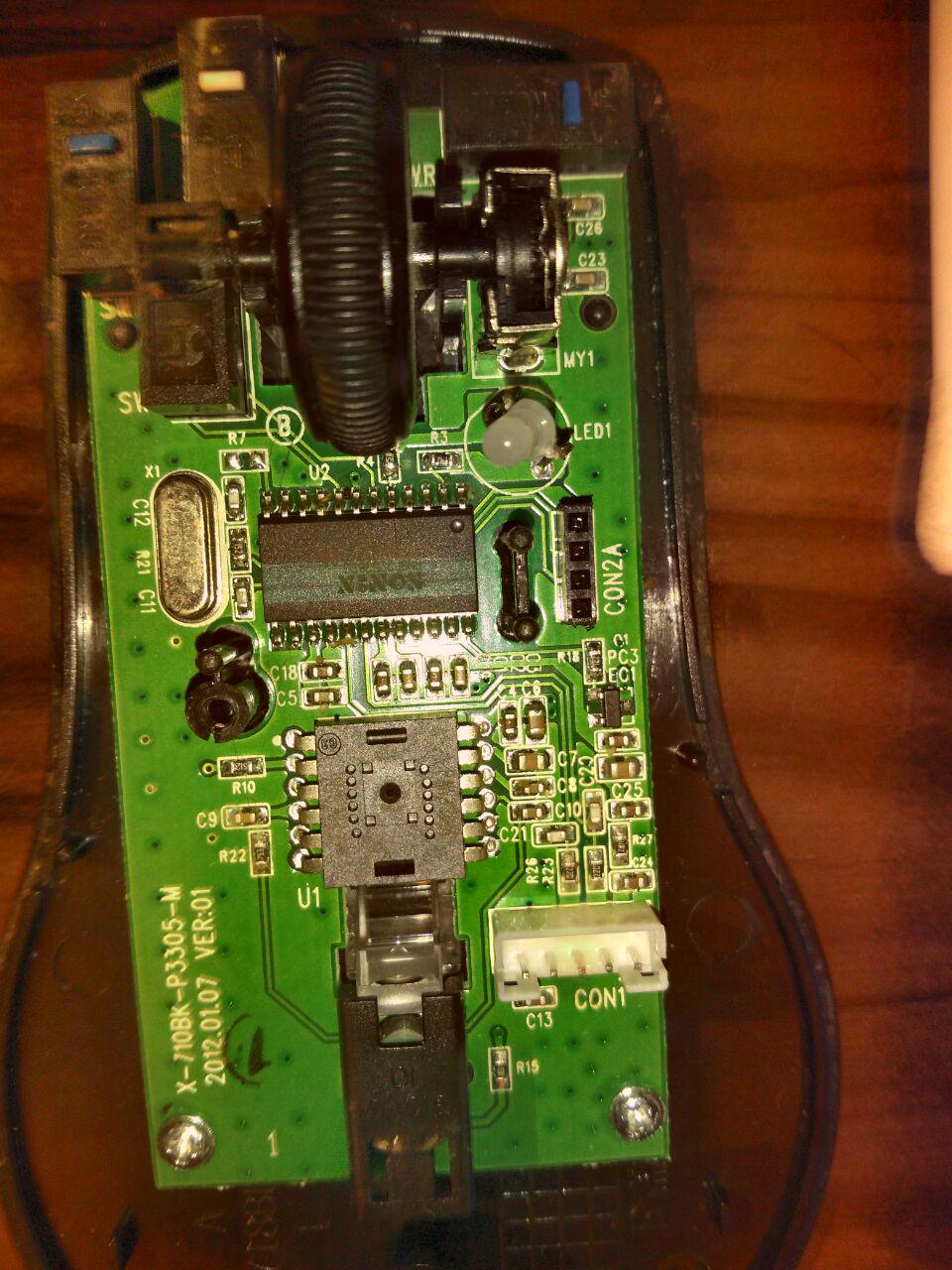

Регистрация: 04.12.2016
Устлал всё перечитывать :resent:
Пользовался нормально, и вдруг сенсор глючить начал. Снаружи и внутри чистый, новый, жалко выкидывать.
Как можно починить сенсор X7-710BK ? Есть ли вообще способ?
Этот не помог, у меня совсем другие кишки
LAV48 писал(а):
Machinehead
Качество конечно никакое, но кроме вебкама и ГПРС иннета нет других подручных...
Красным обведено место с 1м резистором 150 Ом
Синим - место где установил второй 100 Ом
Пробуйте у кого померли мыши - если способ действенный, для большинства это реальная альтернатива покупки новой "хвостатки"..
Вот мои кишки
photo_2017-01-30_00-00-40.jpg [ 194.87 КБ | Просмотров: 1916 ]
