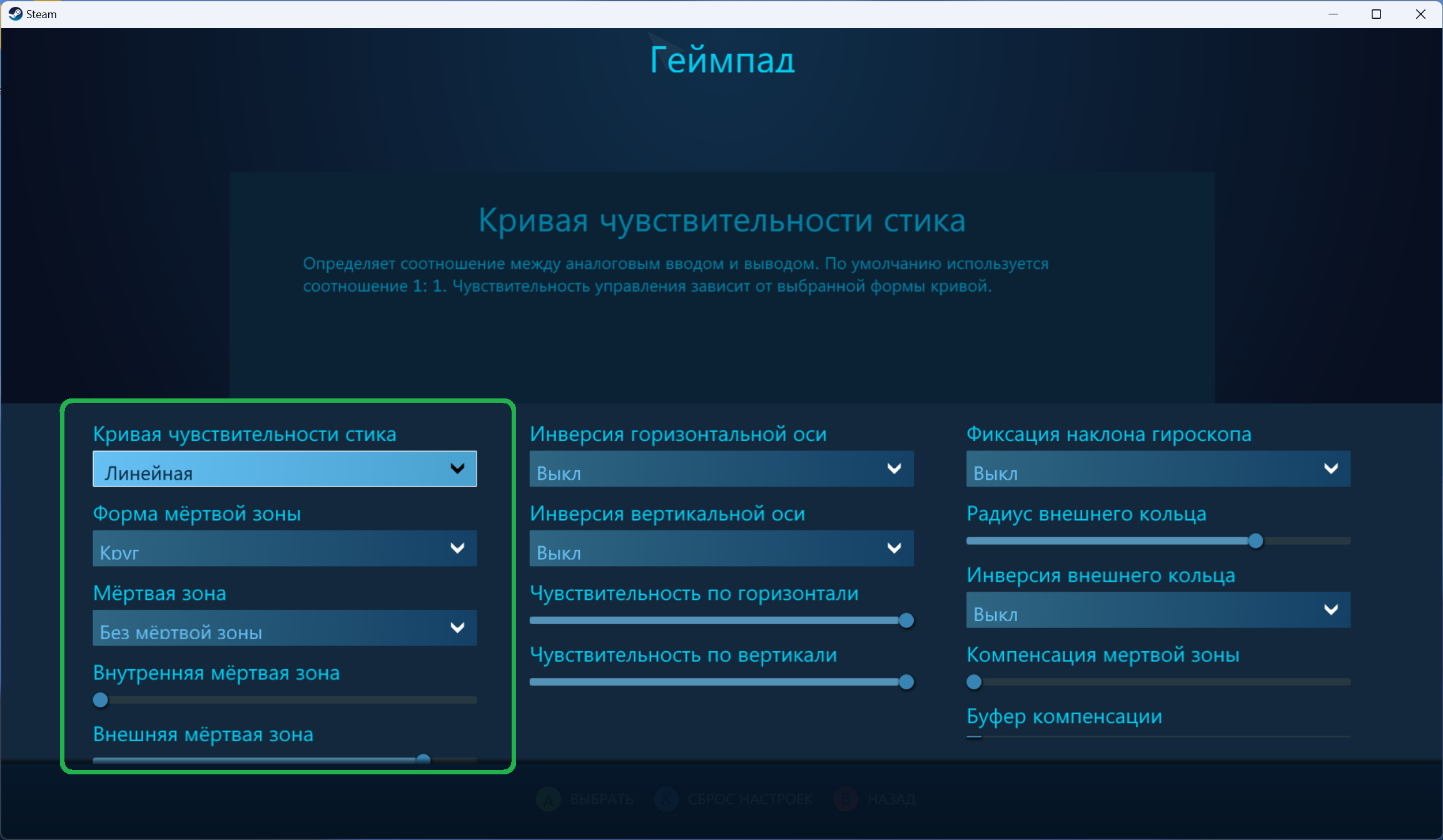

Это может быть связано с подключением по Bluetooth. Так же можно попробовать сконфигурировать геймпад через Steam Input. Если целевой игры нет в вашей библиотеке, такую игру можно добавить в Steam в качестве стороннего приложения:
Steam Input.png [ 383.33 КБ | Просмотров: 2460 ]
9950X3D | MSI X870 TOMAHAWK | Kingston FURY [KF560C30BBEAK2-64] | GIGABYTE RTX 4090 Gaming OC | Creative SBZ | БП Thermaltake GF3 1200W
Регистрация: 20.06.2008
ZAMHome писал(а):
Так же можно попробовать сконфигурировать геймпад через Steam Input. Если целевой игры нет в вашей библиотеке, такую игру можно добавить в Steam в качестве стороннего приложения.
Интересно. Эти настройки будут иметь приоритет над настройками игры? Мёртвые зоны, которые зашиты в самой игре можно отключить таким образом?

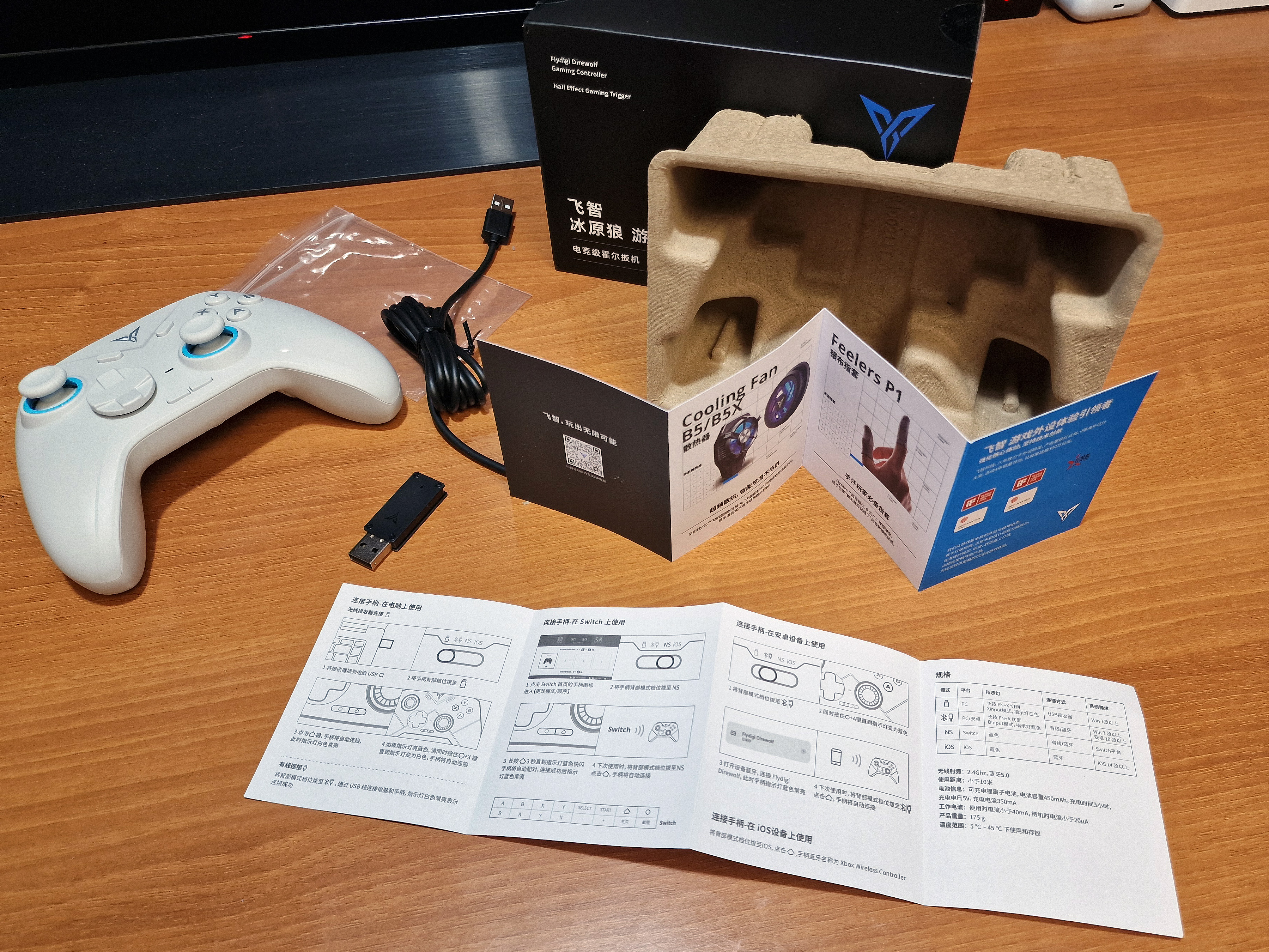

Обзор геймпада Flydigi Direwolf
Ссылка также размещена в FAQ на первой странице.

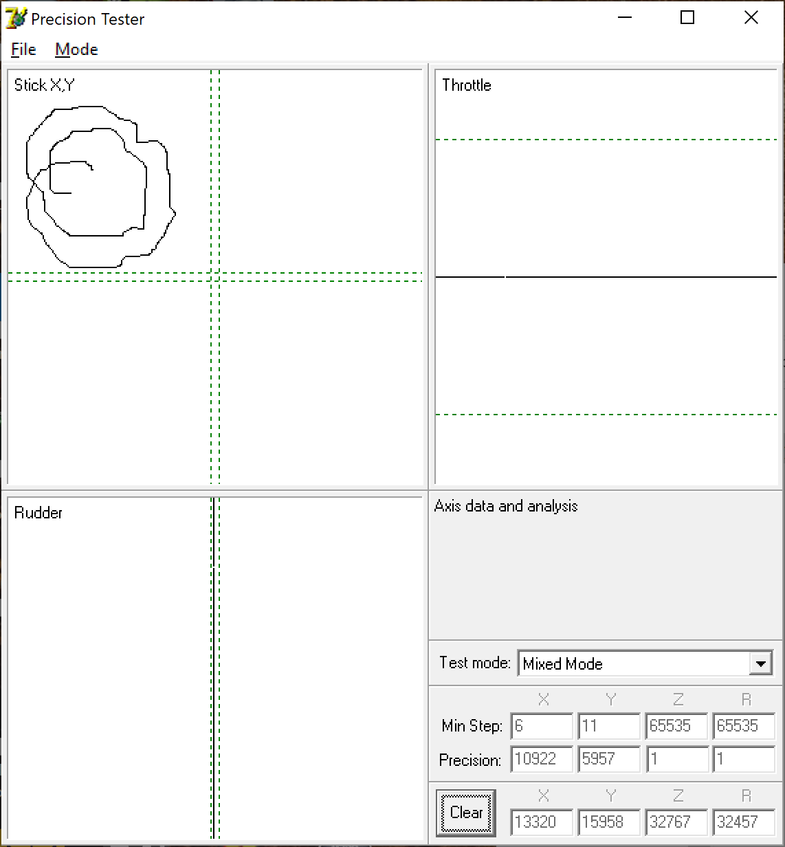

SCARTER При низком разрешении оси joytester 2 мгновенно и без разбега в показаниях определяет шаг и количество отсчётов на оси, не важно быстро/медленно стиком двигаешь. Например в Gulikit King Kong 2Pro всегда показывает шаг 256 и разрешение 256 от упора до упора. Поэтому, я думаю, что китайцы не соврали про 1024, а может быть и больше на самом деле. Возможно тут какой-то алгоритм сглаживания сигнала с осей вносит такой разбег в показаниях. Сигнал с геймпада выводится не сырой, он уже проходит обработку в контроллере самого геймпада.
Регистрация: 28.01.2019

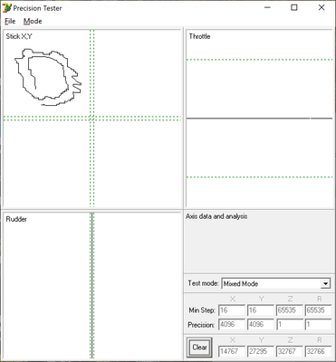

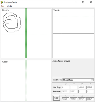

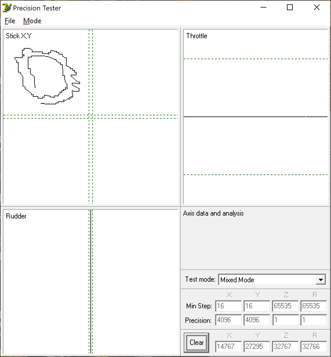

MV84
Сделал скрины, как записывается движение геймпадов 8BitDo Ultimate Bluetooth и Xbox Series X|S. Там прям по картинке видно что нет у 8BitDo разрешения в 4096 отчетов и даже 1024 отчета не видно. Уж больно шаги дискретизации большие, а вот у Xbox все гладко и видно, что у него 1024 отчета.
Xbox Series X|S
xbox_series.png [ 60.2 КБ | Просмотров: 2058 ]
8BitDo.png [ 59.68 КБ | Просмотров: 2058 ]
Ага, посмотрел ещё в DXTweak2, там на xbox паде легко ловится минимальный шаг - 32, а на Ultimate 2,4G только 95 получается поймать, т.е. 512 на одну ось, наверное, там всё же есть, но может быть из-за сглаживания какого-нибудь это не удаётся поймать. Но тем не менее это вполне приемлемо, 8BitDo Ultimate 2,4G мне понравился, им приятно пользоваться, а вот 256 минимальный шаг на Gulikit - это действительно печаль, очень резкие оси стиков.
