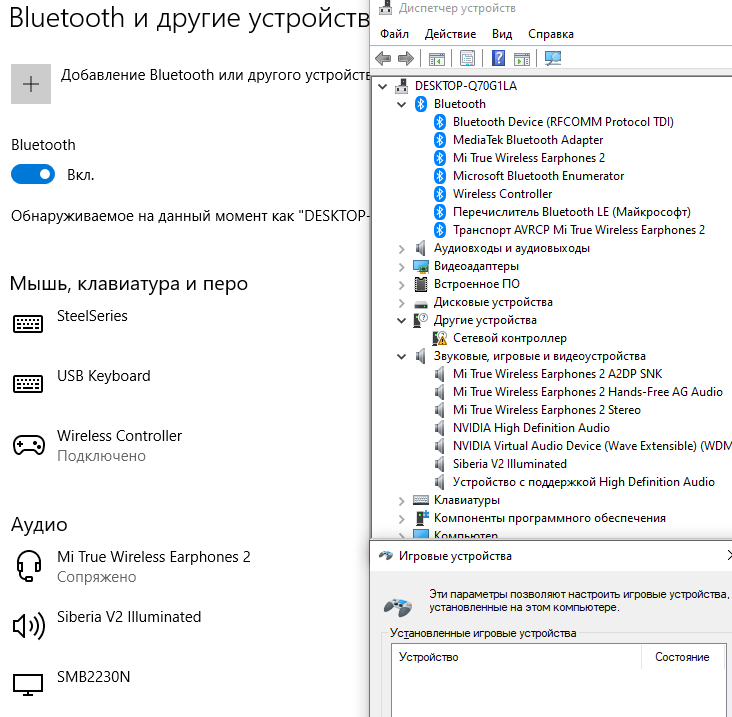

Приветствую!
Возможно кто-то уже сталкивался с подобной проблемой и сможет подсказать решение (день проведенный в гугле результатов не дал).
Пытаюсь к ПК по BT подключить дуалшок4.
Подключаю, сопряжение проходит, но ОС не определяет геймпад, как игровое устройство (прикрепил картинку, там видно как определяется).
Перебровал все варианты с ds4windows и inputmapper, но пока ничего не помогло.
Блютуз адаптер интегрированный в мат. плату, проверял на нем подключение других устройств (наушники) - всё ок.
С геймпадом тоже всё ОК, подключал к другому ноуту по БТ - там он корректно определяется.
Предполагаю, что загвоздка в текущих драйверах на ОС (win10), но не знаю каким способом это можно попробовать полечить.
Комментарий к файлу: определение

sizzz тоже надоело в последнее время перевтыкать адаптер, отключать, удалять, искать, сопрягать... Там реально танцы с бубном. Подключаю кабелем и не парюсь.
а версия блютуз какая? по хорошему нужно не ниже 4-го. наушники не показатель.

sizzz писал(а):
Приветствую!
sizzz точно такая же проблема только у меня win11, если найдёшь решение отпишись тут.
