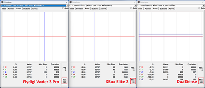

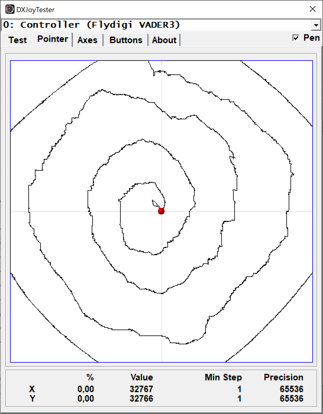

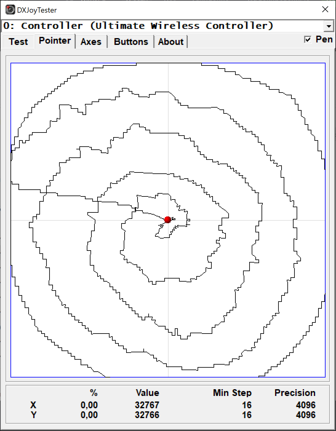

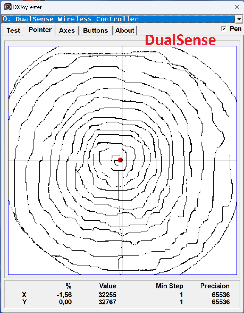

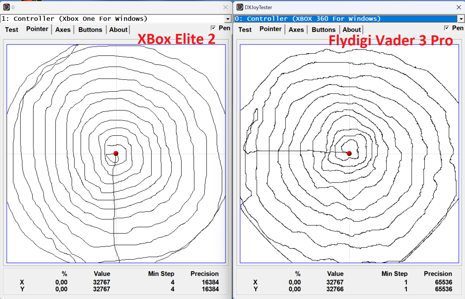

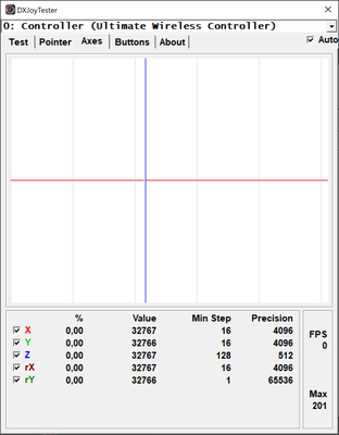

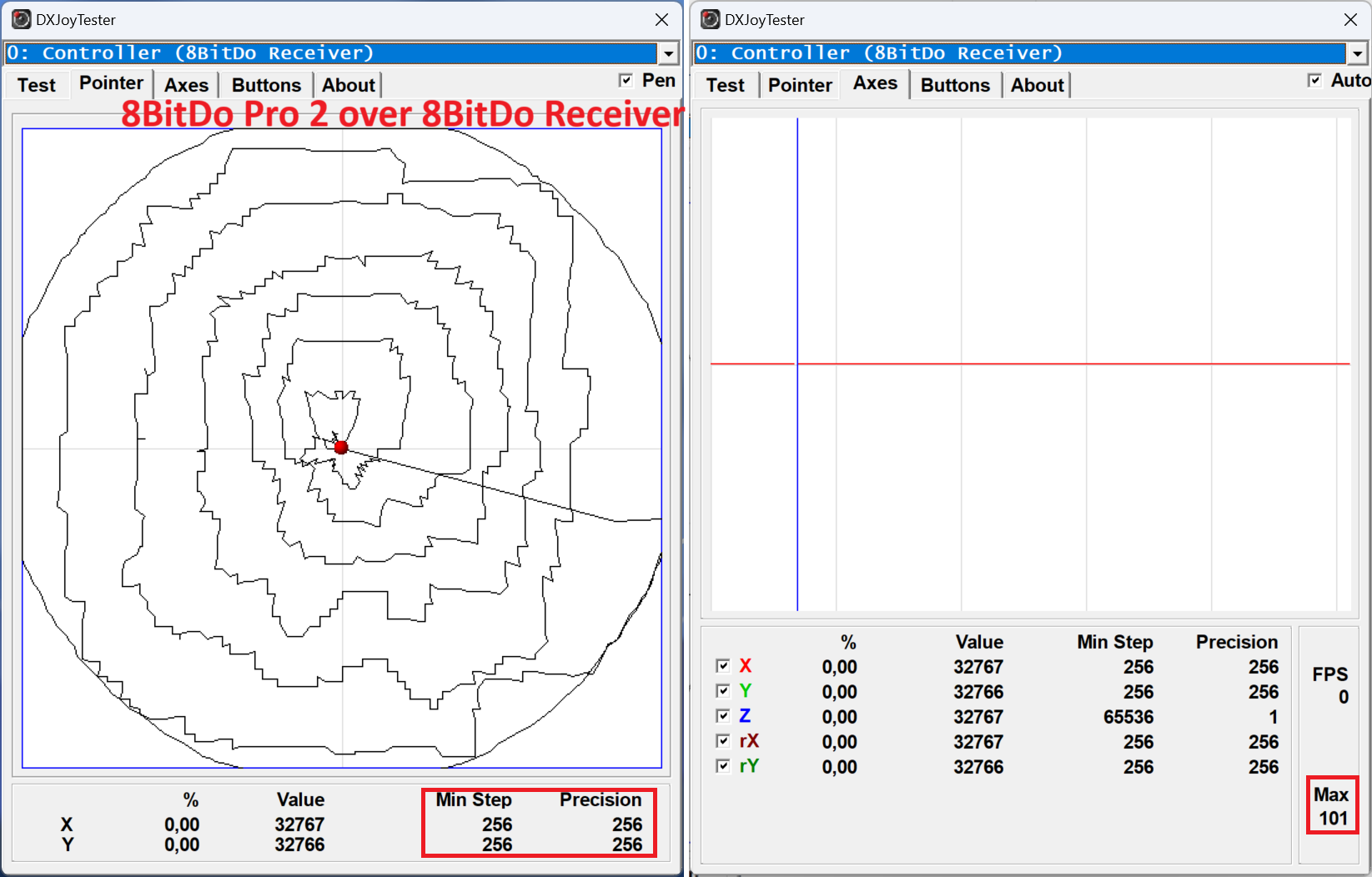

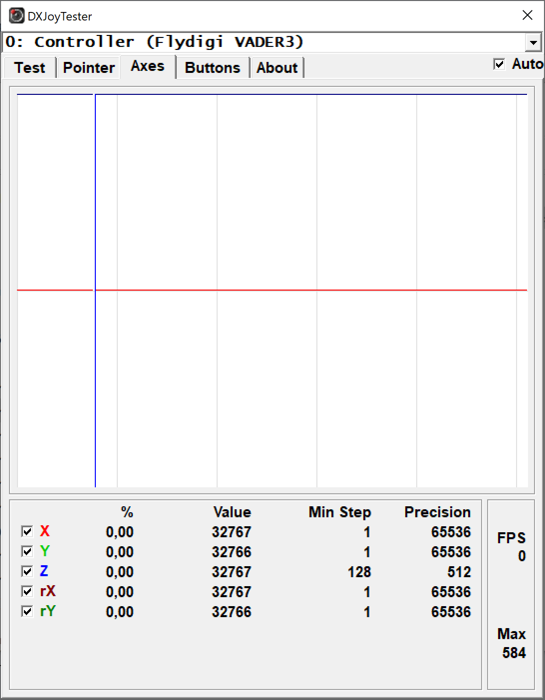

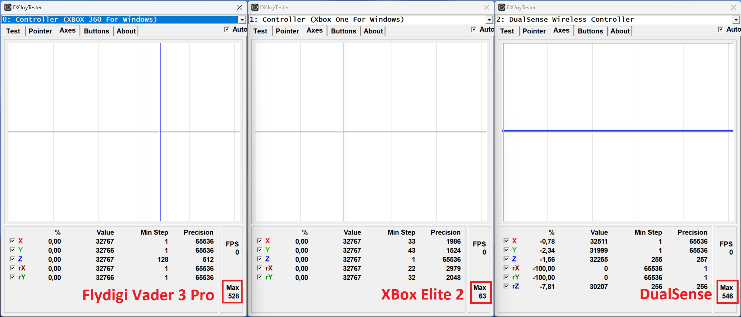

Хорошая программа, но по тесту, похоже, привирает в плане Min Step для DS и Vader 3 Pro (через приёмник). У Vader 3 Pro около 16 Min Step, а у DS стандартные 256:
1.png [ 212.28 КБ | Просмотров: 3287 ]
2.png [ 107.99 КБ | Просмотров: 3287 ]
3.png [ 195.75 КБ | Просмотров: 3287 ]
4.png [ 206.34 КБ | Просмотров: 3265 ]
При этом, по ощущениям, стики XBox Elite 2 самые точные. Но частота опроса не выдающаяся, конечно.
XBox Elite 2 подключён через XBox Wireless Adapter, третий вейдер через комплектный FlySync адаптер, а DualSense по Bluetooth.
Что интересно, при подключении по Bluetooth у третьего вейдер число шагов на ось значительно ниже. То же самое касается частоты опроса.

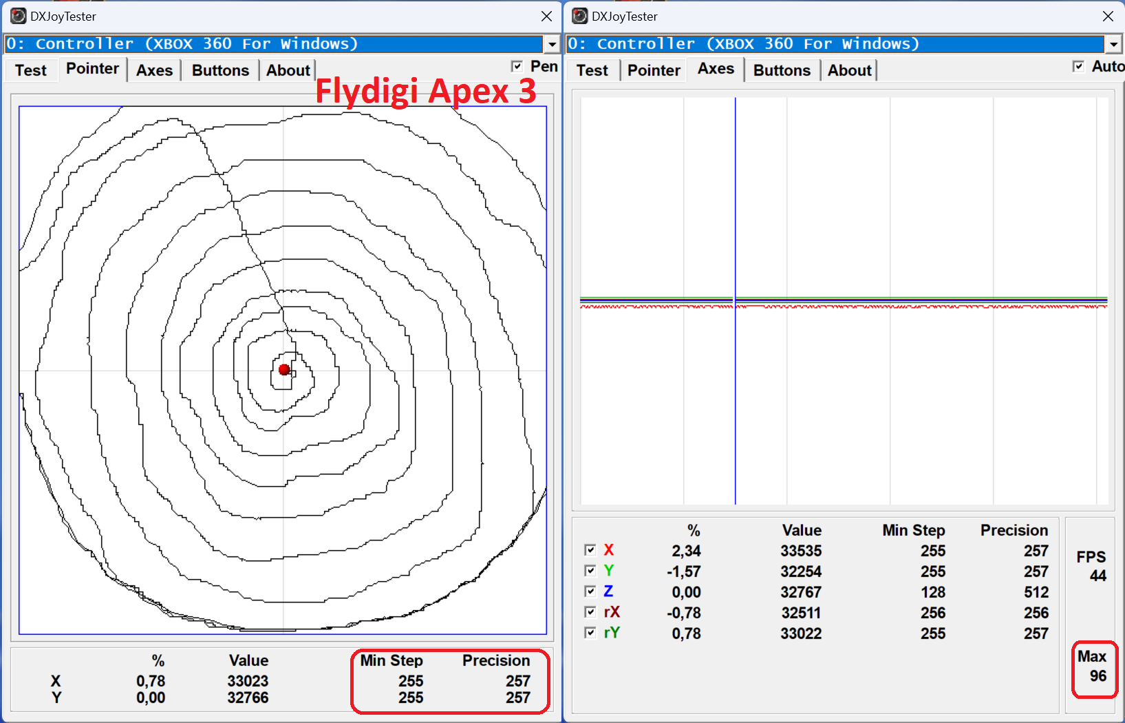

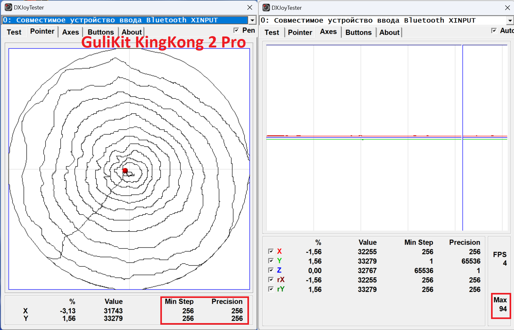

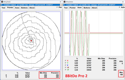

А вот результаты GuliKit KingKong 2 Pro и 8BitDo Pro 2. Казалось бы, Min Step одинаковый для обеих моделей, а графический тест при этом показывает значительно большую дискретность по шагам у 8BitDo Pro 2:
1.png [ 173.94 КБ | Просмотров: 3258 ]
2.png [ 177.55 КБ | Просмотров: 3258 ]
При этом оба геймпада рисуют идеальную окружность по внешнему радиусу, что, разумеется, чисто софтовый эффект.

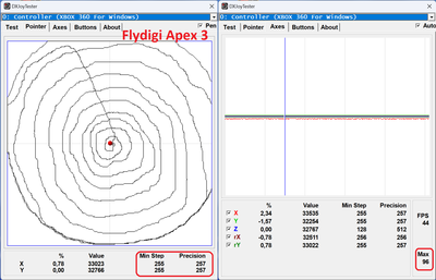

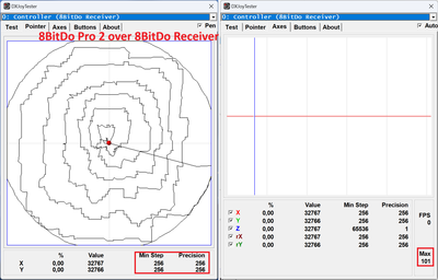

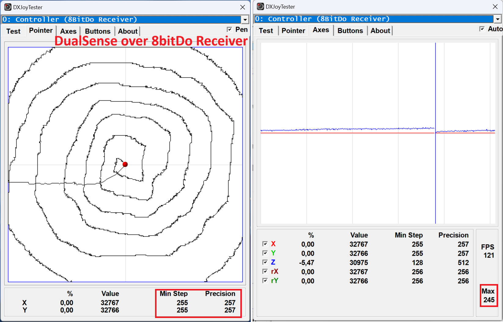

Flydigi Apex 3 (через комплектный приёмник):
5.png [ 162.97 КБ | Просмотров: 3249 ]
9950X3D | MSI X870 TOMAHAWK | Kingston FURY [KF560C30BBEAK2-64] | GIGABYTE RTX 4090 Gaming OC | Creative SBZ | БП Thermaltake GF3 1200W

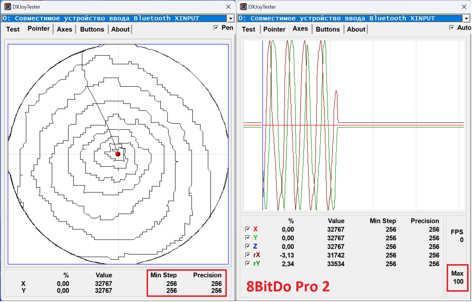

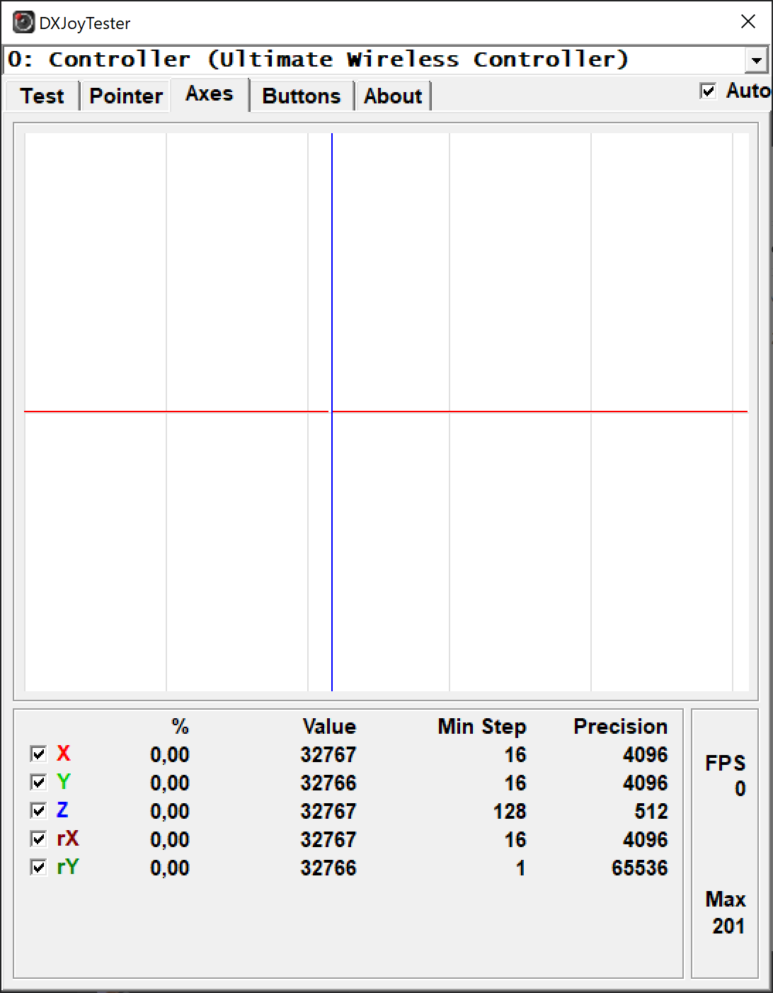

Sabotender писал(а):
Тут скорей связано со свистком.

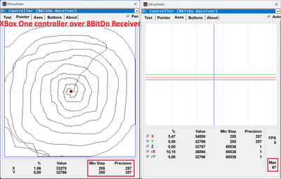

У меня есть вот такой адаптер. Мой 8BitDo Pro 2 через него показывает такие же результаты, как и при подключении по Bluetooth:
6.png [ 162.75 КБ | Просмотров: 3135 ]
Добавлено спустя 11 минут 2 секунды:

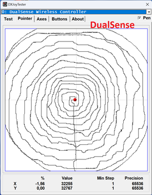

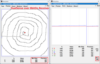

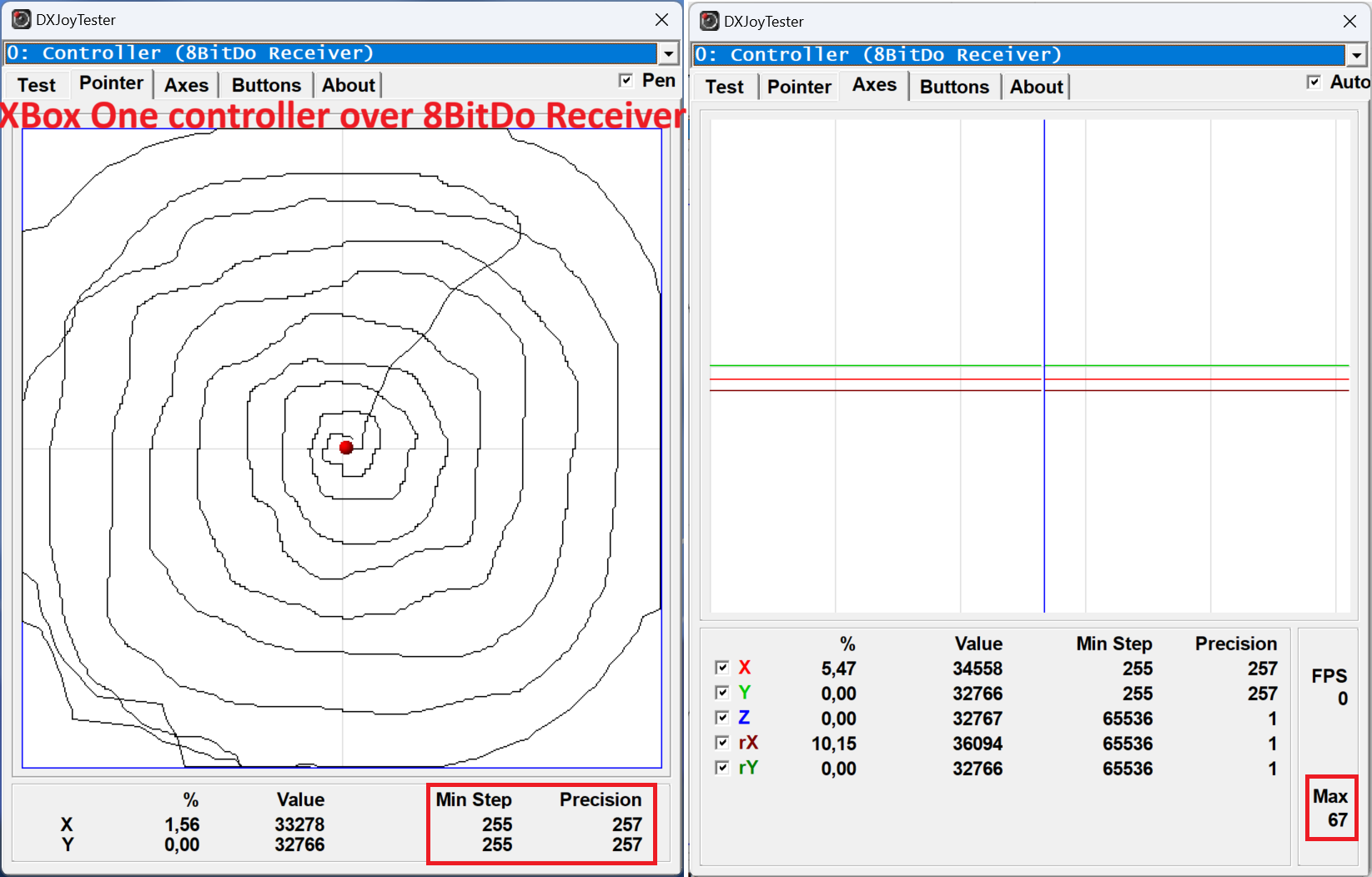

А вот, для примера, DualSense и XBox One, подключённые через этот же адаптер:
DualSense (XInput mode) over 8BitDo Wireless Adapter 2
7.png [ 169.68 КБ | Просмотров: 3131 ]
XBox One (XInput mode) over 8BitDo Wireless Adapter 2
8.png [ 163.83 КБ | Просмотров: 3115 ]
Получается, что возможности адаптера (для режима XInput) ограничены минимальным шагом на ось - 256 и максимальной частотой опроса - 250Hz.

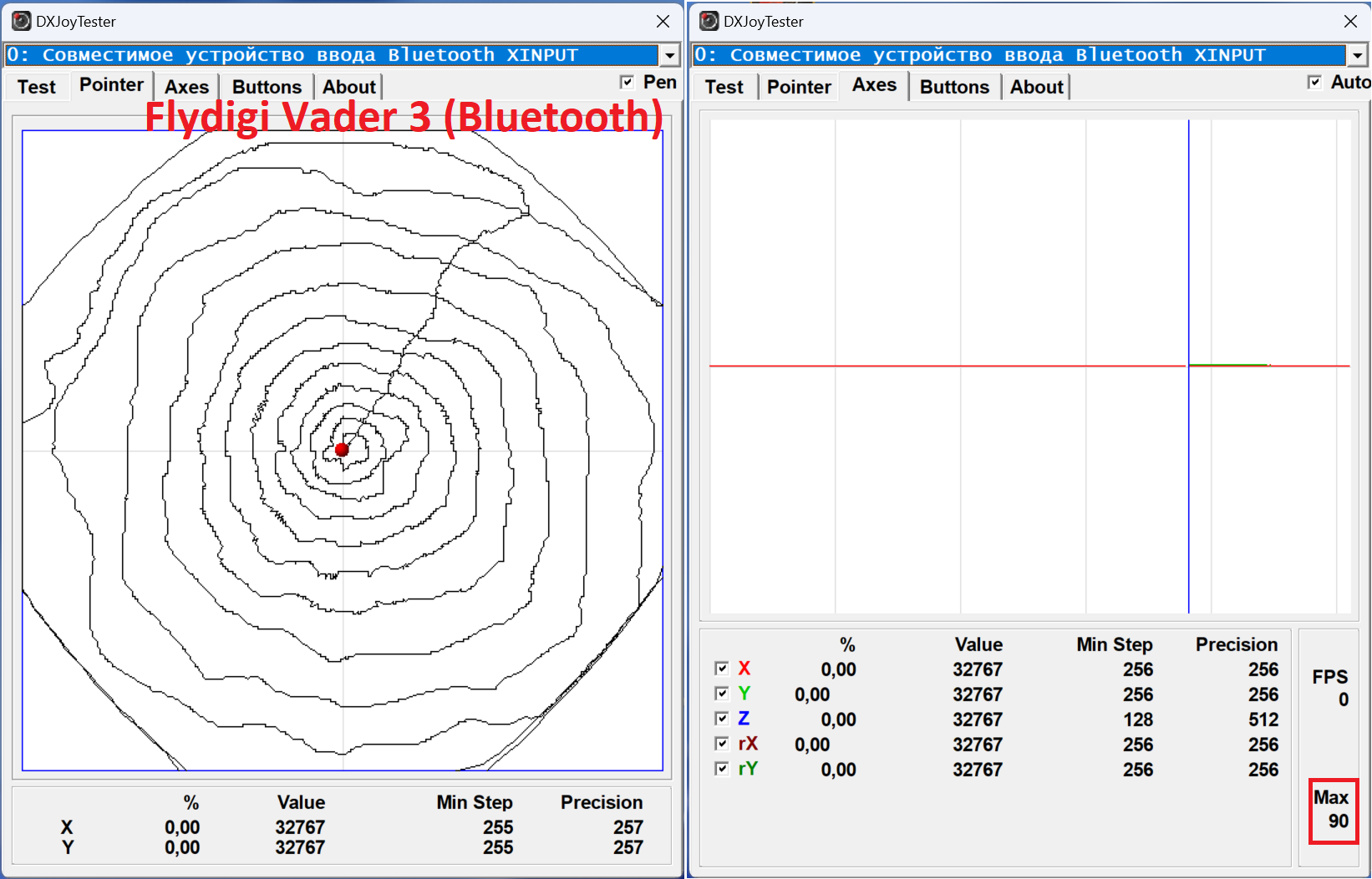

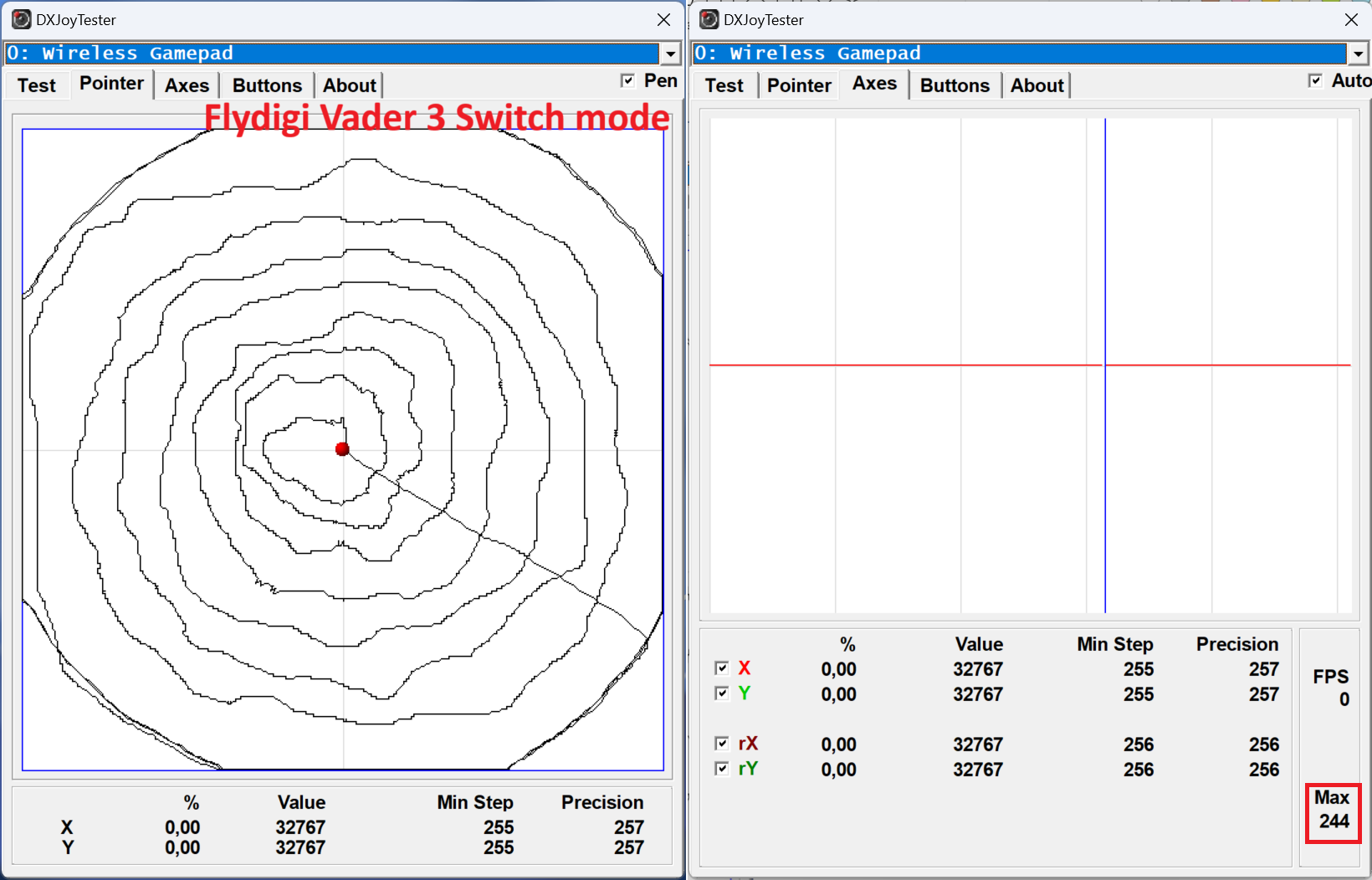

Flydigi Vader 3 в режиме Switch (по Bluetooth)
1.png [ 187.35 КБ | Просмотров: 3094 ]

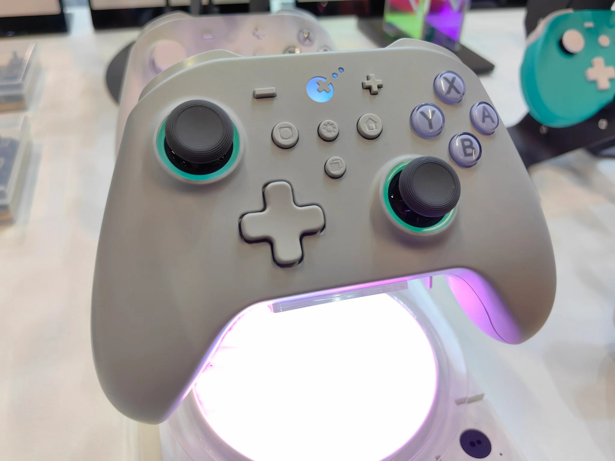

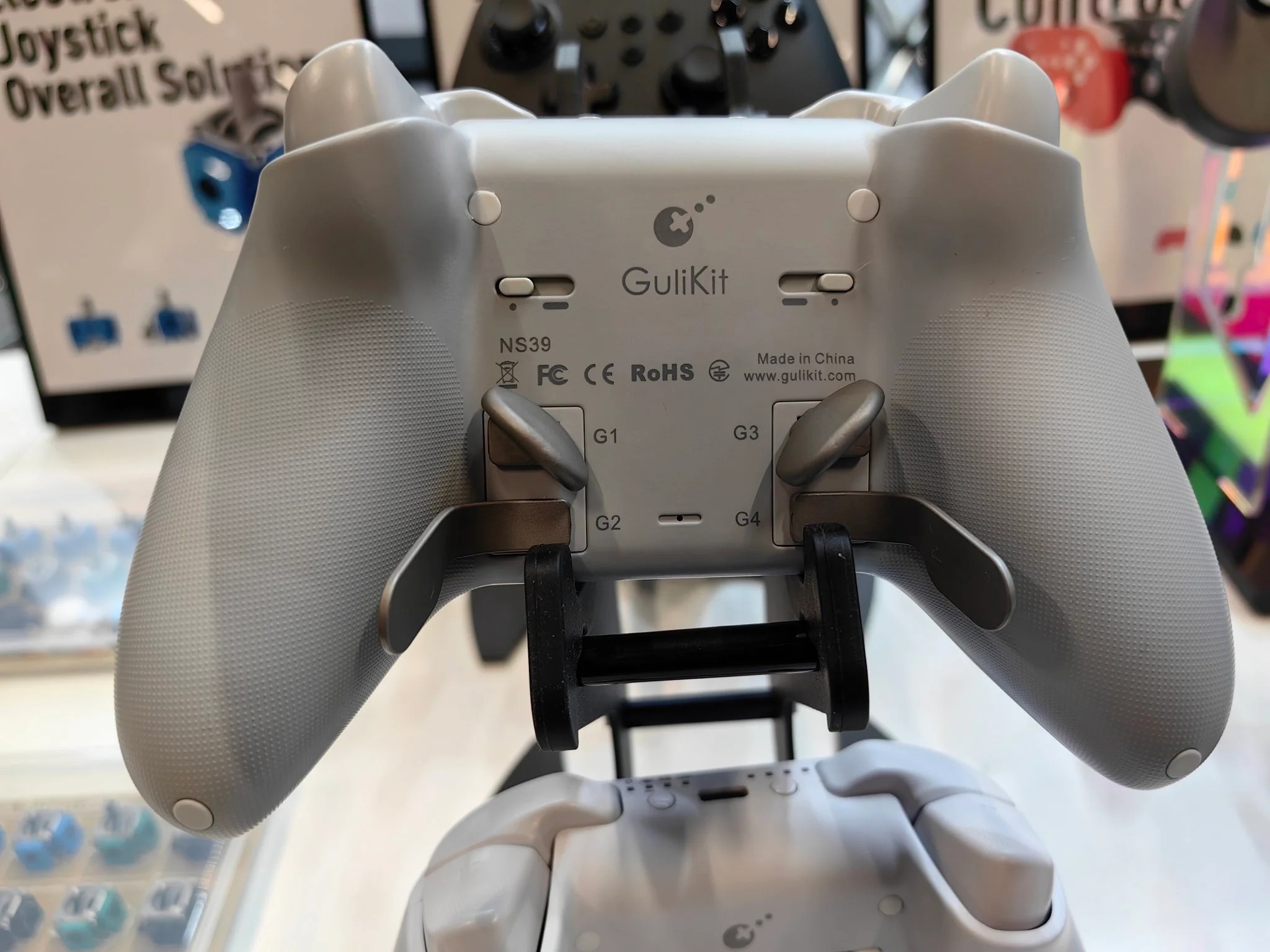

На Gamescom 2023 компания GuliKit анонсировала новый игровой контроллер Gulikit KingKong 3
Gulikit KingKong 3
Gulikit KingKong 3 (1).jpeg [ 559.23 КБ | Просмотров: 3041 ]
Gulikit KingKong 3 (2).jpeg [ 344.78 КБ | Просмотров: 3041 ]

ZAMHome писал(а):
Gulikit KingKong 3
Вот это уже интересней - точней не сам джой а,
- стики на датчиках Холла с увеличенной точностью (2200 шагов против 256 у стиков Gulikit KingKong 2\2 Pro).
Скоро китайцы начнут клепать не хуже X-Box-овых массово.
