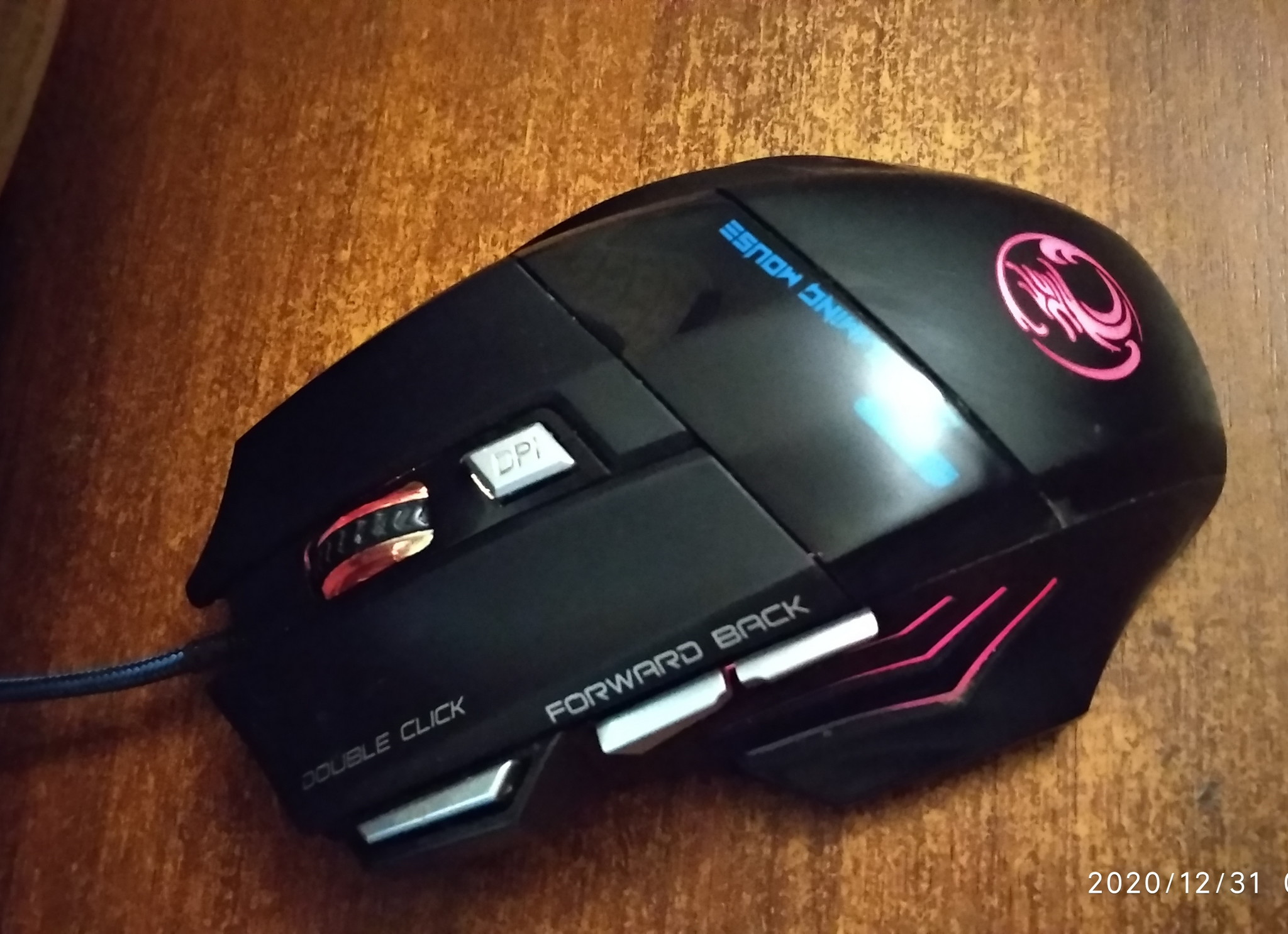

Ничего смешного не вижу. Я думал досконально описывать порядок нажатий не нужно, здесь вроде не идиоты на форуме. Я многократно нажимал и кнопку 1 и кнопку N...ничего в движении курсора не меняется. Меняется только базовая настройка когда два раза жмешь кнопку 1 и скролом меняешь dpi.
Плюнул я на Блуди, здесь в теме только хихикать могут , а по сути ответить мозгов нет.
Перепаял старую нонейм с али пока работает, и dpi удобно в одной кнопке реализовано, все для людей. А потом за 350р вторую закажу. Блуди с таким идиотским интерфейсом пусть лесом идет.

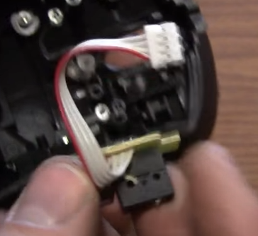

Ребят подскажите, где купить для мыши A4Tech F4 для двух боковых кнопок на маленькой печатной плате два микропереключателя в сборе ?
Регистрация: 05.01.2006
Откуда: мск
Фото: 5
maksus фотка есть?
любой переключатель можно найти на алиэкспресс.
✅ РЕМОНТ мышек! ✅ смотрите на овито объявление с красным крестом ✅
мне именно нужен не сам переключатель, а переключатели с платой

iG0Lka писал(а):
фотка есть?
фото не моей модели но плата похожа

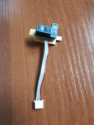

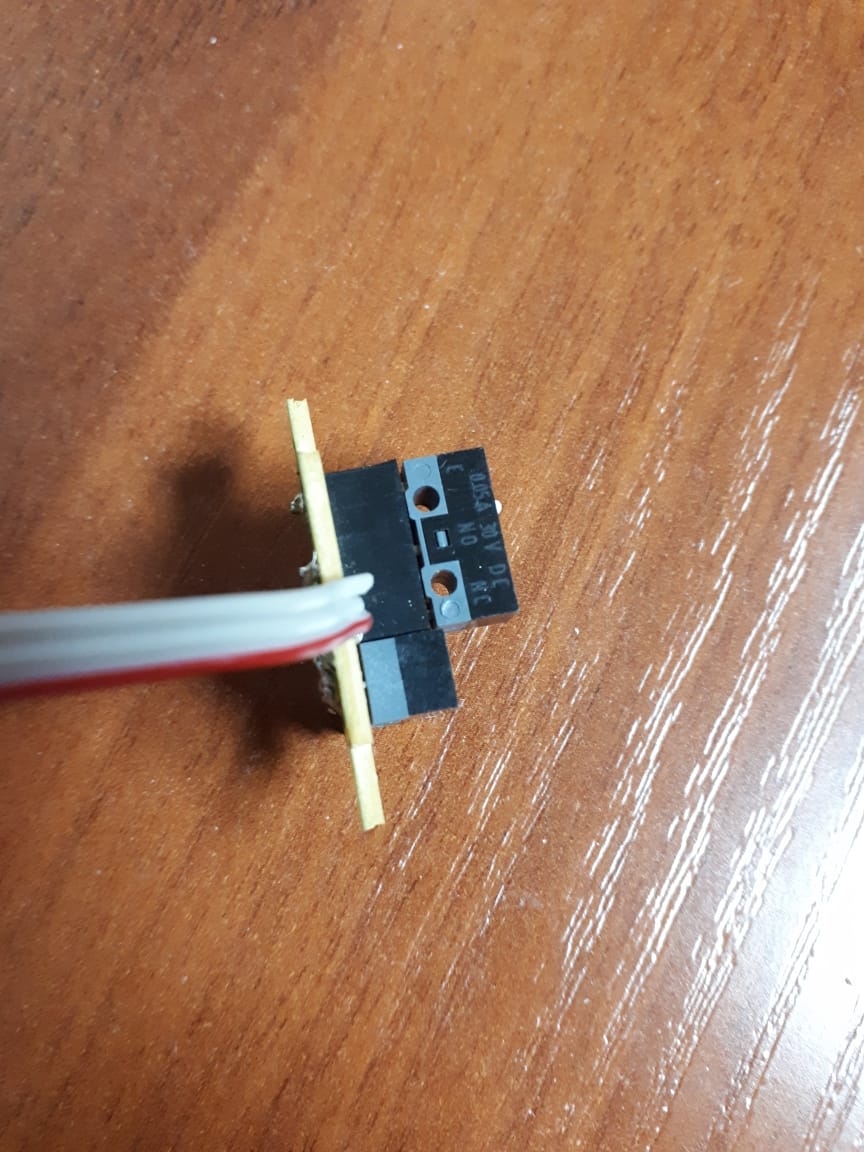

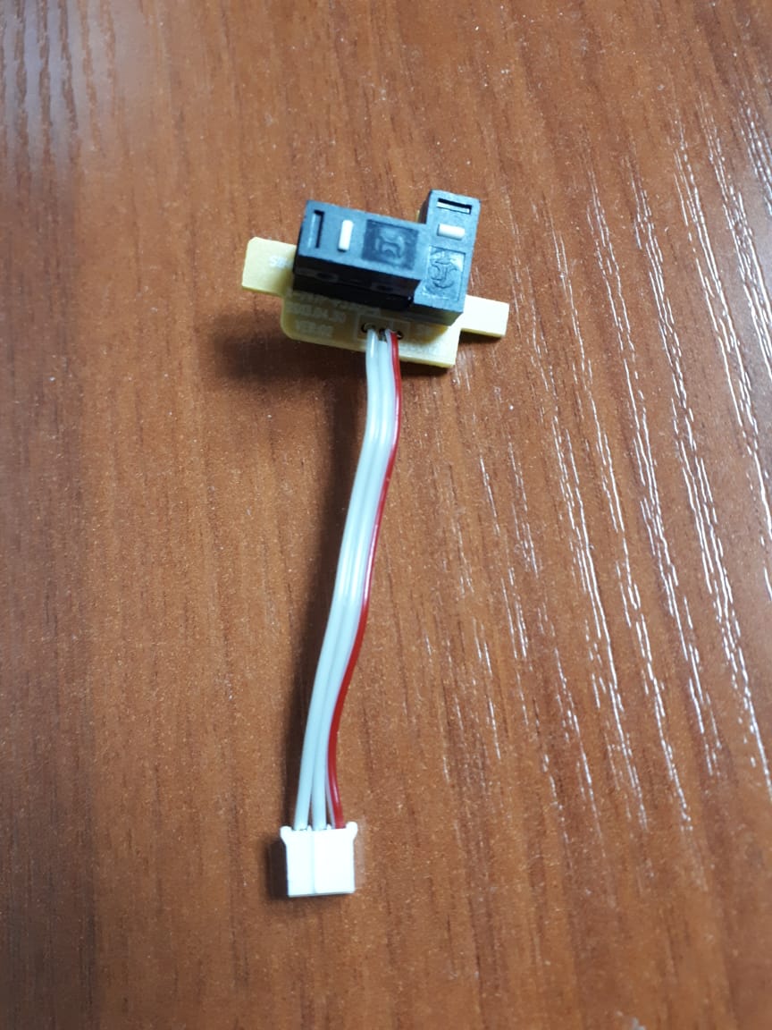

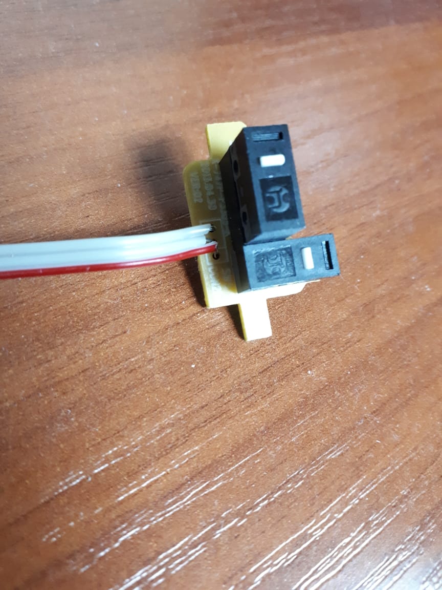

maksus а куда делась родная плата?
поменять переключатели же не проблема. Переключатели судя по фото стандартные D2FC.

Регистрация: 04.04.2007
Это моя плата
Микро1.jpeg [ 122.4 КБ | Просмотров: 693 ]
Микро2.jpeg [ 130.53 КБ | Просмотров: 693 ]
Микро3.jpeg [ 120.62 КБ | Просмотров: 693 ]
Я на плате случайно перебил, сорвал нить когда выпаевал переключатель чтобы его разобрать и посмотреть (
Похожий переключатель нашел на Али, вроде не ошибаюсь
А вот с платой не могу найти
