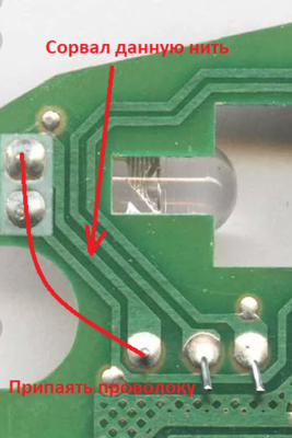

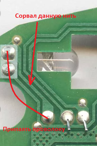

Пример где сорвал нить на плате, я правильно вас понял, что так можно сделать ?
Нить.png [ 236.61 КБ | Просмотров: 1187 ]
да - просто проводком соединить и забыть.

maksus писал(а):
Если правильно понял, у меня 3 провода, 1 красный и 2 белых, я замкнул
сфотографируйте плату с кнопками со стороны дорожек и я скажу что замыкать.
можно еще просто замыкать выводы кнопок которые находятся под штоком кнопки.

maksus при нажатии на шток замыкаются выводы на которые указывают красные стрелки.
