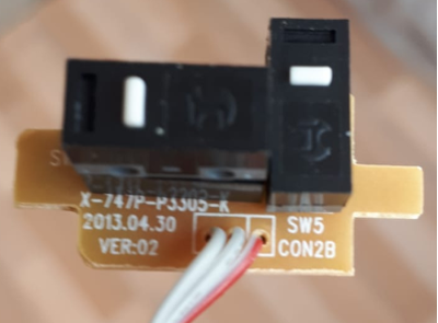

Здравствуйте!
Подскажите, где купить плату для боковых кнопок X-747P-P3305-K ?
Мышь А4tech XL-747H

Регистрация: 05.01.2006
Откуда: мск
Фото: 5
maksus скорее всего нигде.
а главное зачем?
такую плату и самому сделать легко.
✅ РЕМОНТ мышек! ✅ смотрите на овито объявление с красным крестом ✅
Регистрация: 04.04.2007
iG0Lka
Понял, спасибо.
Подскажите, как её самому сделать ?
Откуда: мск
Фото: 5
maksus а что с родной случилось?
если родной нет то повторить сложнее, а так снять размеры, взять стеклотектолит такой же толщины и вырезать новую плату.
дорожки с обратной стороны проще всего прорезать канцелярским ножиком.
iG0Lka
Пока не надо делать плату. Спасибо за совет как делать самому плату.
Добавлено спустя 5 минут 38 секунд:
У меня не работал микрик боковой кнопки, пробила статика. Купил микрик для боковой платы, заменил, а она все равно не работает. Пробовал подключать новую плату для боковых кнопок к основной и все равно эта кнопка не работает. Могло убить дорожку микрика на основной плате или может что то другое не подскажите.
Откуда: мск
Фото: 5
maksus если это действительно статика то самое плохое что бывает выбивает порт у контролера.
Вы можете проверить работоспособность просто замыкая например пинцетом выводы кнопки.
Если не работает то надо отследить связь до контролера и позамыкать на "землю" эту ножку - если не будет работать значит выбит порт.
