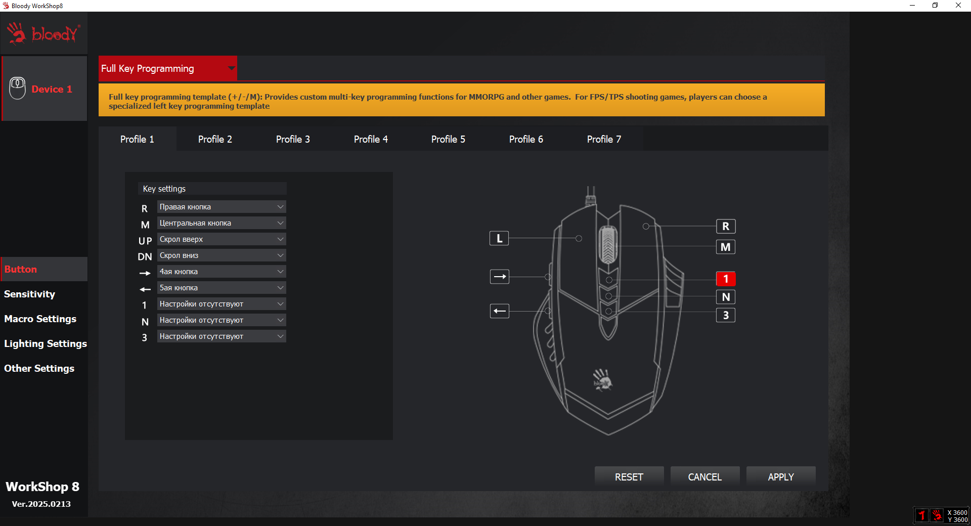

mlpav писал(а):
И ещё вопрос в ПО я могу верхние 3 кнопки оставить пустыми,то есть чтобы там ничего не было?
Можно, все кнопки программируются.
bloody.png [ 290.94 КБ | Просмотров: 4977 ]

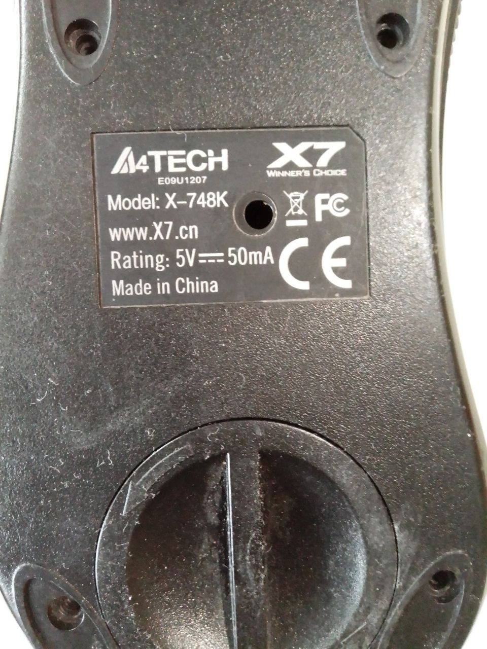

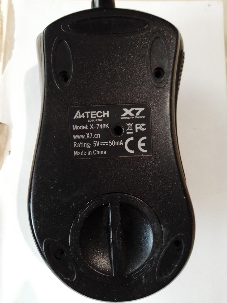

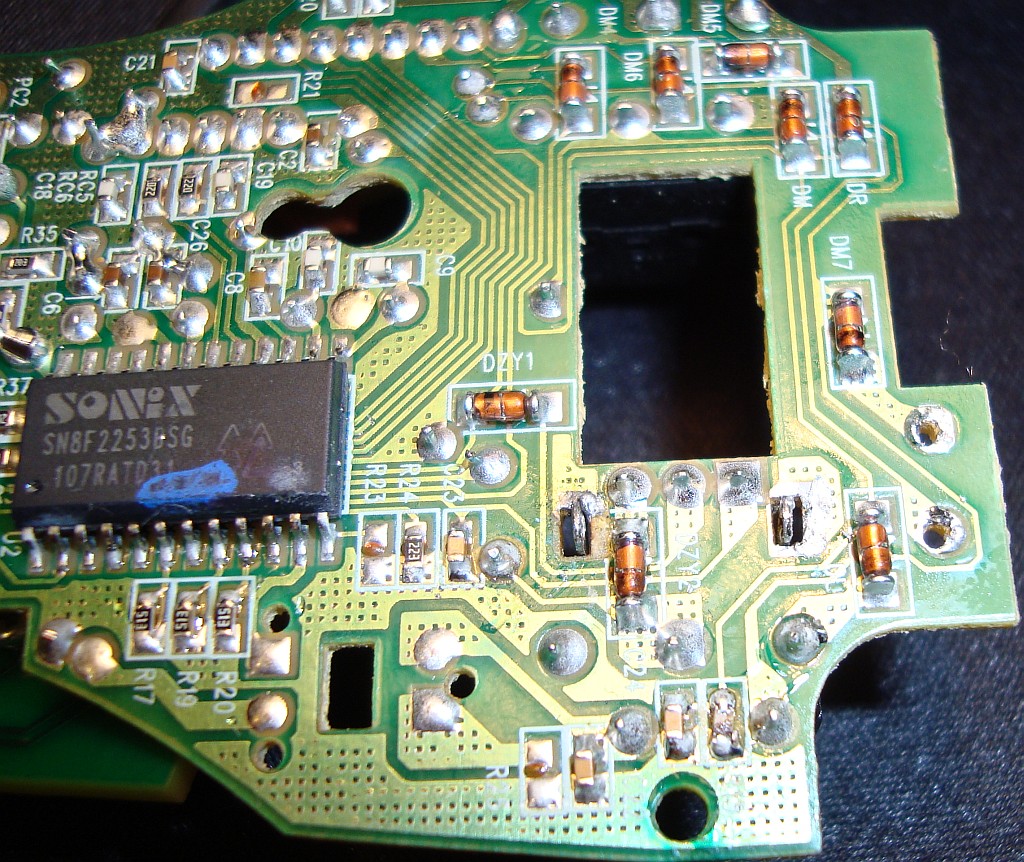

Здравствуйте! Помогите пожалуйста с моей проблемой. Имеется проводная мышка A4TEch X7 X-748K ( если я правильно определила то V-Track ).

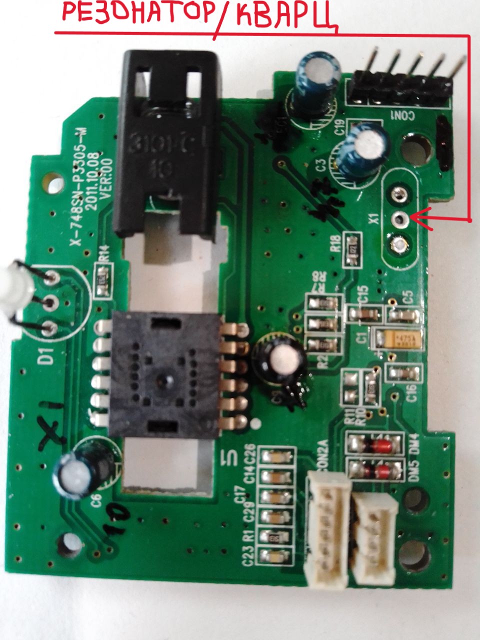

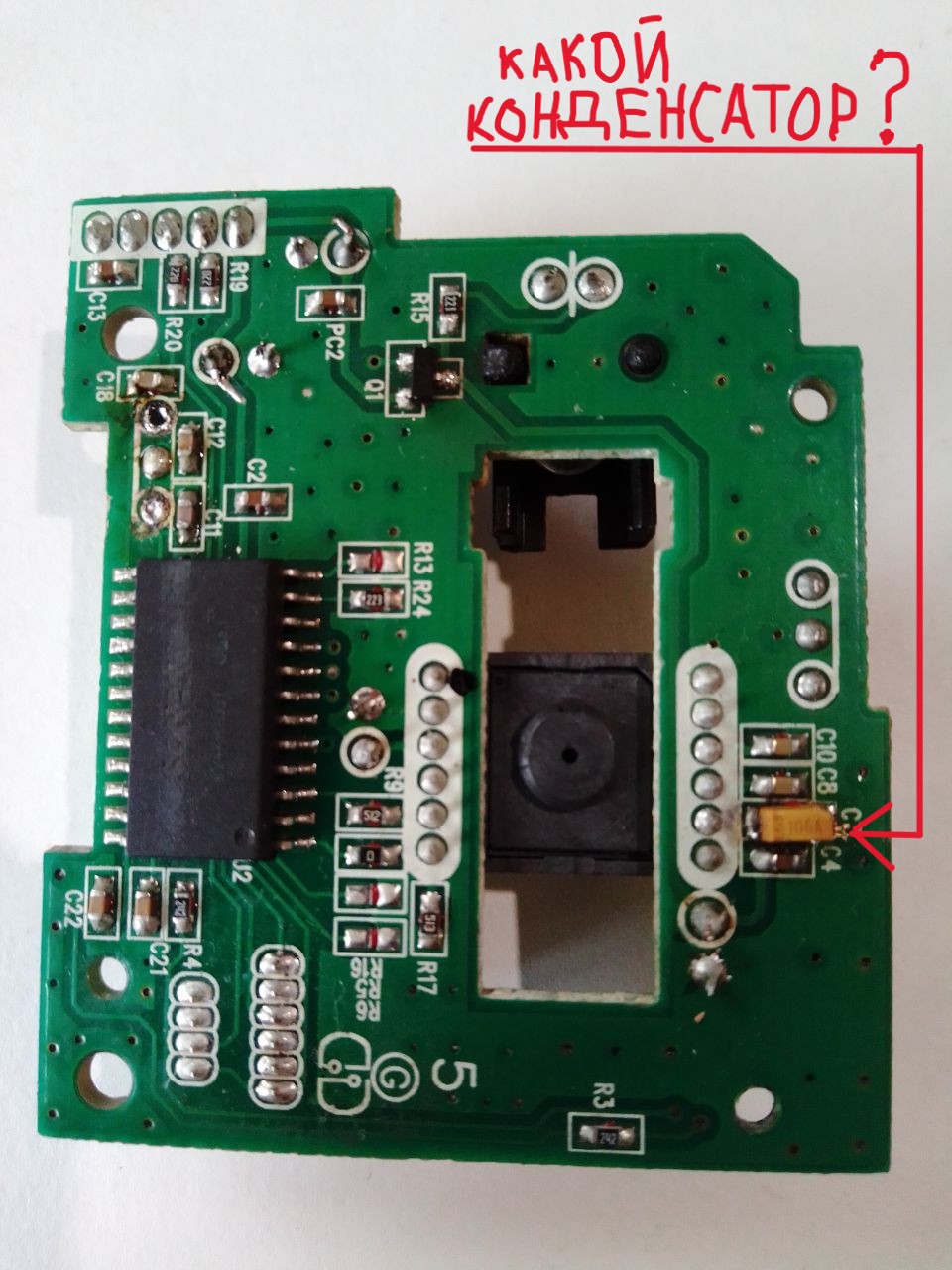

Мне отдали эту мышку в разобранном состоянии. Тот кто мне отдал её сказал, что перестали нажиматься кнопки, он её разобрал чтобы попытаться починить, но ему подарили новую мышку а эта так и осталась в сломанном состоянии. Когда я взялась за её ремонт то акцент был уделён на кнопки, кнопки оказались залипшими. Я купила новые кнопки, заменила, но мышка отказывалась работать напрочь. Тогда я провела детальный осмотр платы с замерами компонентов, в процессе осмотра было обнаружено отсутствие кварца ( он был обломан ) и сбит один конденсатор. Теперь сама суть вопроса-просьбы, у кого есть такая мышка, или кто в курсе, скажите пожалуйста какой кварц там должен стоять ( его тип и номинал ), и вообще что должно быть установлено, керамический резонатор или всё же кварц, и какой конденсатор там должен стоять ( его тип и номинал ), я установила но не уверена что такой? В интернете искала по своему вопросу, но так ни чего не нашла, не информации не картинок чтобы хотя бы определить что стояло ранее, резонатор или кварц.
В этой мышке стоят:
Микроконтроллер Sunplus SN8F2253BSG
Оптический сенсор PixArt PAW3305DK
Фото мышки верх/низ и платы верх/низ с указанным стрелкой местом где был этот керамический резонатор/кварц прилагаю.
Очень надеюсь на Вашу помощь. Ответы выбрось и купи новую не принимаются, только по теме пожалуйста.
Заранее всех благодарю!

Ruslana75 на фото не видно маркировки. конденсатор танталовый. скорее всего 10мкф на 10 или 16В
так же туда пойдет 22мкф или 47мкф на напряжение не меньше 10В

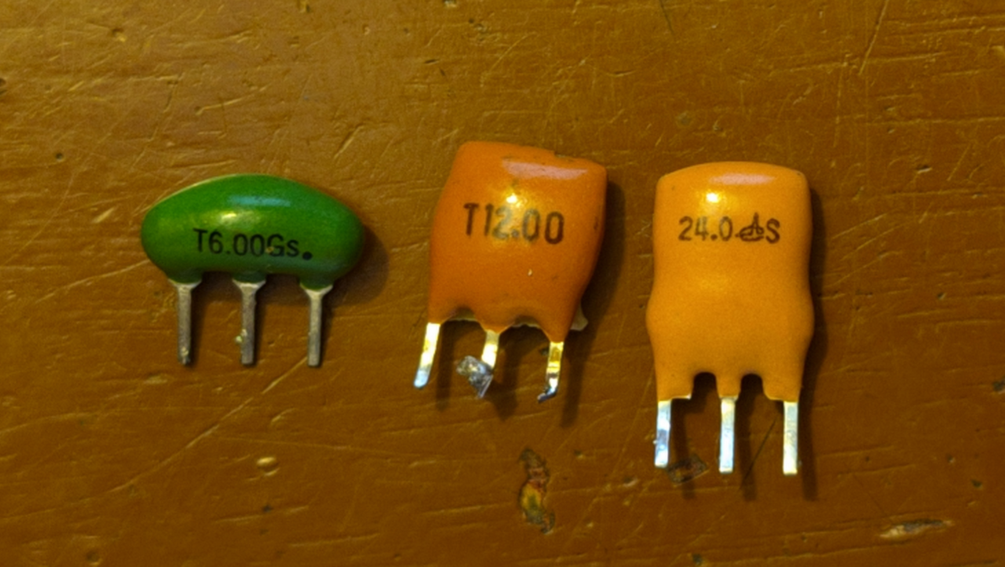

Кварц скорее всего на 6 Мгц , но может быть на 12 или 24.
вот сфотал кварцы какого типа стоят в аналогичных мышках
0.jpg [ 937.9 КБ | Просмотров: 2708 ]
Также можете попробовать найти даташит на этот сенсор, как правило там есть типовая схема включения.
Кроме того попробуйте пообщаться с chatgpt подсунув ему Ваши фото платы и спросив какие детали там должны быть.

Ruslana75 по даташиту на контролер он может 6,12 или 16мГц.
я думаю скорее всего в мышке он на 6Мгц
Если Вы в Москве, приезжайте отдам на 6 и 12

Я ещё раз посмотрела на плату мышки и увидела, что под позиционными номерами С11 и С12 распаяны конденсаторы, если я правильно поняла то это конденсаторы нагрузки: 2×22 пФ C0G/NP0 к земле от XTAL1/XTAL2. Если это так то получается, что кварц должен быть установлен в металлическом корпусе, так как если верить интернету то во всех керамических резонаторах конденсаторы нагрузки уже встроены?! Если я ошибаюсь то поправьте меня пожалуйста, и если я действительно ошибаюсь то как понять, что керамический резонатор на 2pin без встроенных конденсаторов? Может у кого то кто на форуме, есть в наличии такая же мышка, посмотрите пожалуйста, что именно и на сколько там установлено?

Ruslana75 да похоже обычный в металлическом корпусе.
Вы чатжпт дайте фотки платы и попросите поискать, он в этом очень помогает.

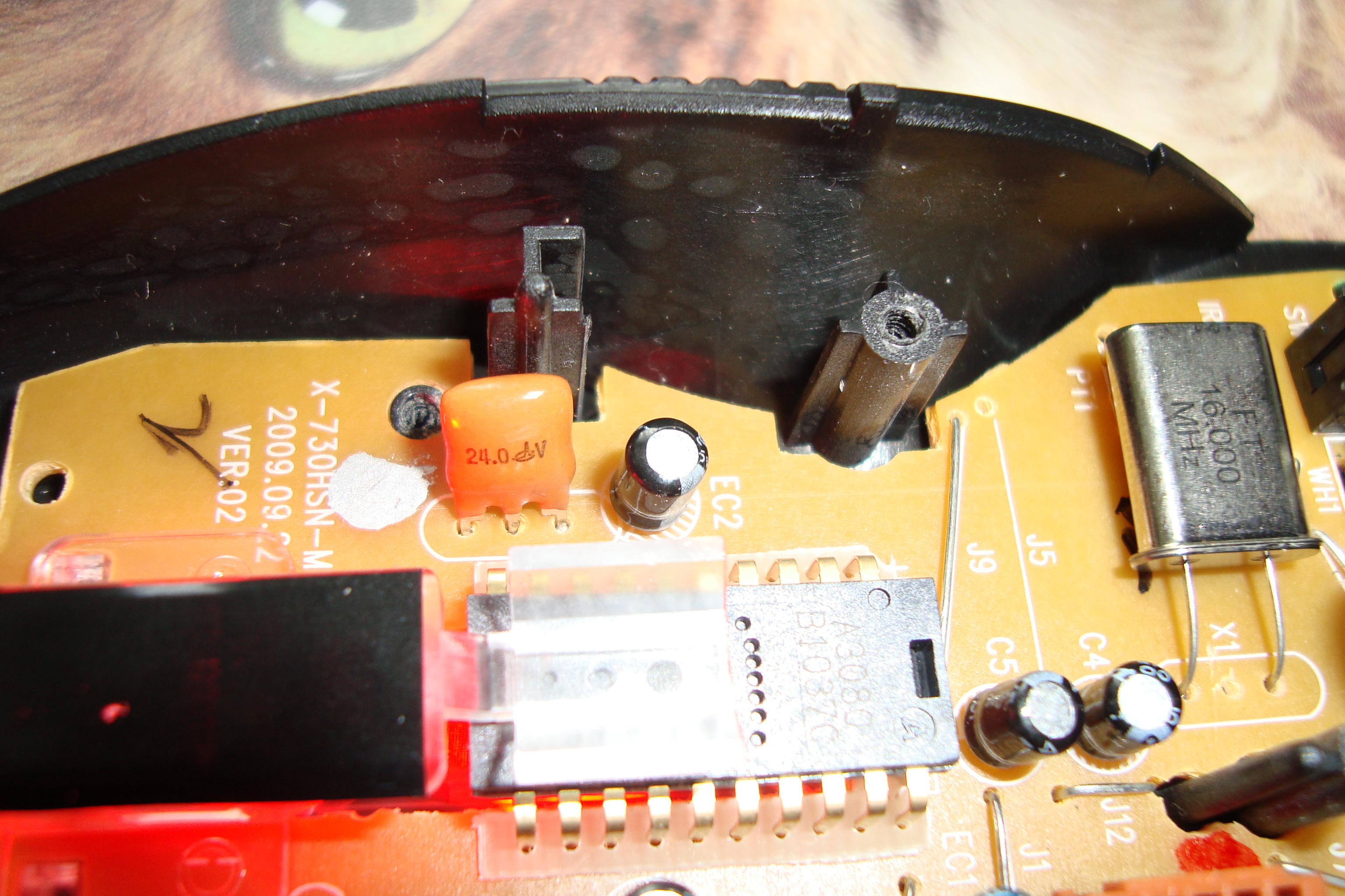

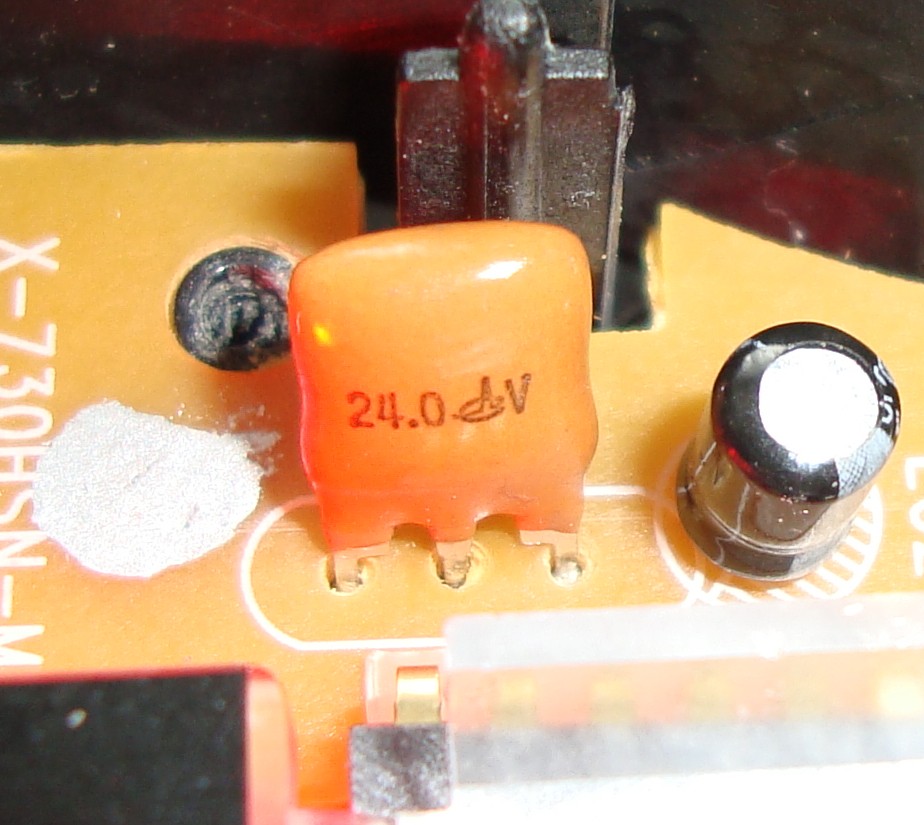

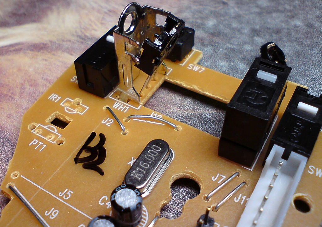

Ruslana75
Порылся в своих архивах, вот фото X-738K , но она с ещё с ADNS-3080, :
Резонатор 24МГц.jpg [ 127.09 КБ | Просмотров: 2211 ]
Резонатор 16(Old).jpg [ 218.55 КБ | Просмотров: 2211 ]
Контроллер.jpg [ 311.69 КБ | Просмотров: 2211 ]
DSC04464.JPG [ 2.62 МБ | Просмотров: 2211 ]
Может что пригодится,

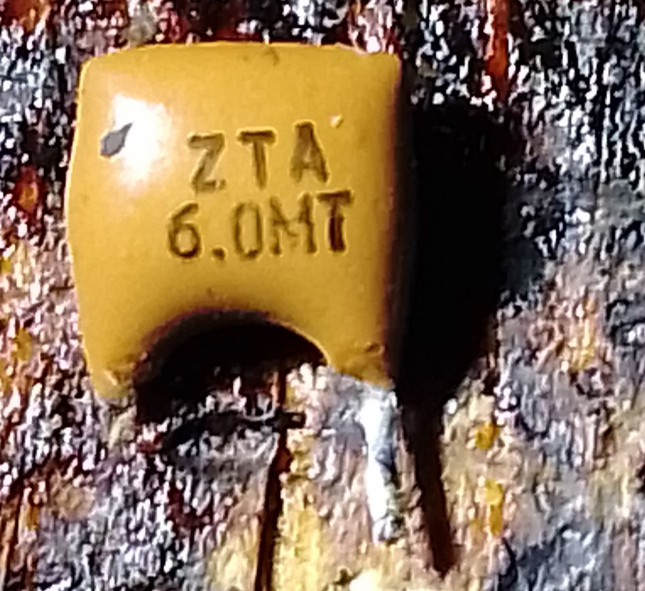

Chatgpt говорит, что нужен кварц 6.000 MHz в металлическом корпусе.
Как Вы думаете он прав?
Я бы поставила для проверки, но у меня в наличии такого нет.
Есть в наличии только на 4; 7.200; 8; 12; !6; 20; 24 MHz, а на 6.000 MHz только в керамическом корпусе.
Вот такой:
кварц 6.0 мгц.jpg [ 198.07 КБ | Просмотров: 2209 ]
