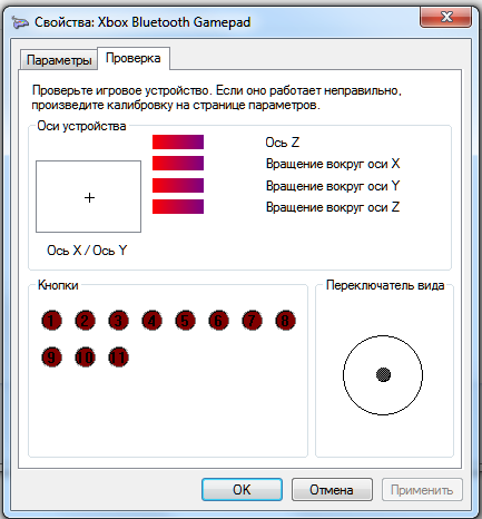

Здравствуйте! Вопрос по гейпаду от Xbox One, а именно по оси Z. При подключении по Bluetooth(китайский свисток, и от него не зависит, пробовал на других) начальное состояние осей - по центру. При любом касании стиков или кнопок ось Z падает в ноль. Разве это нормально? И еще вопрос по пункту - "Вращение вокруг оси Z", при подключении по проводу ее нет. Ось Z - это же "курки", какое там "вращение"?
изображение_2024-05-06_043855609.png [ 27.33 КБ | Просмотров: 1874 ]
изображение_2024-05-06_043833284.png [ 25.57 КБ | Просмотров: 1874 ]

leha_m1986, может быть, дело в Windows 7? На актуальных ОС Win10\11 геймпад работает корректно? И почему вы тестируете геймпад в joycpl, это окно не совсем подходит для проверки XInput устройств. Есть другие утилиты для проверки геймпадов:
В Win10 то же самое.
Это стандартное окно из свойств геймпада Windows
Добавлено спустя 2 минуты:
ZAMHome писал(а):
Ну или хотя бы тут проверяйте: https://hardwaretester.com/gamepad
Тут то же самое. Ось Z упала в -1

leha_m1986, видимо геймпад неисправен. Должно быть так: https://disk.yandex.ru/i/mwfksQ8ATsdIKA
В Direct Input курки видны, как одна ось Z, а в XInput, как две отдельные оси Left Trigger и Rigth Trigger. Разумеется никаких "Ось Z упала в -1" быть не должно.

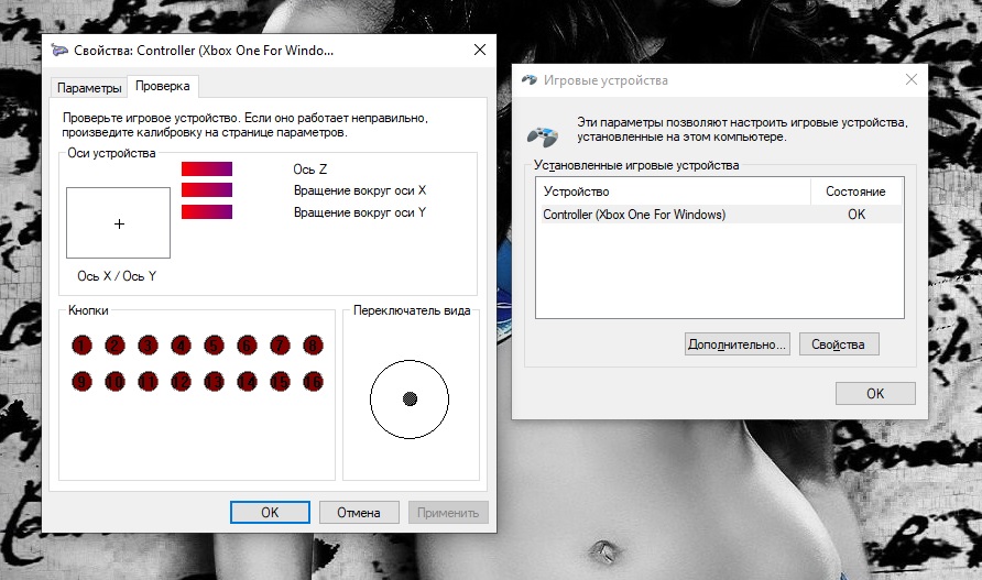

leha_m1986 там вращения по оси Z не должно быть.
Если с проводом все ок, то значит проблема в софте/драйверах.
Безымянный.jpg [ 142.79 КБ | Просмотров: 1610 ]

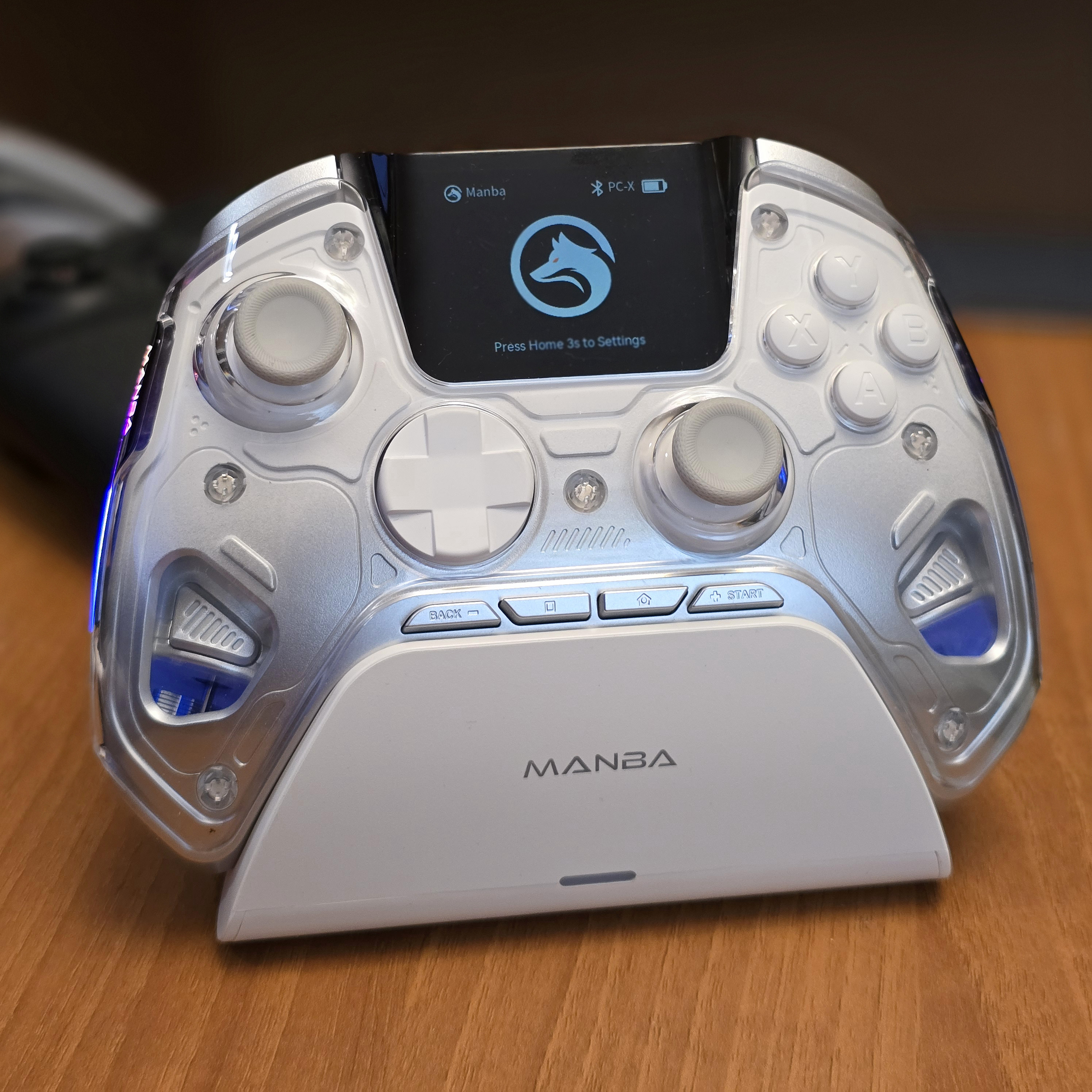

Обзор геймпада Manba One
Ссылка на обзор так же размещена в FAQ на первой странице.
Manba One.jpg [ 1.8 МБ | Просмотров: 690 ]
