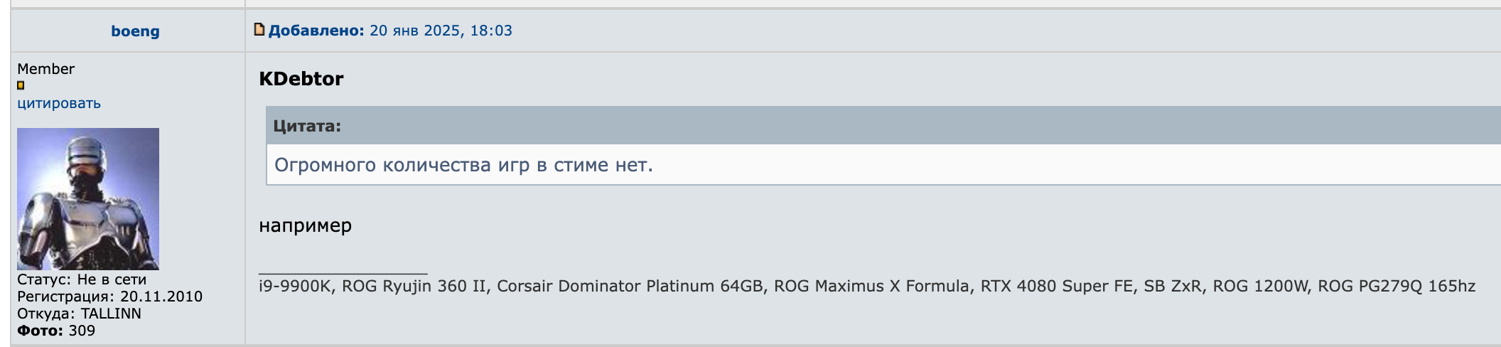

Добавлено спустя 46 минут 50 секунд:
boeng, удалил (как вариант п.п. 3.9, 3.10).
Снимок экрана 20.01.2025 в 18.19.52.png [ 166.12 КБ | Просмотров: 1054 ]
Не провоцируй, иначе будет ещё две страницы флуда на тему наличия\отсутствия игр в Steam, что к теме геймпадом точно не относится.
