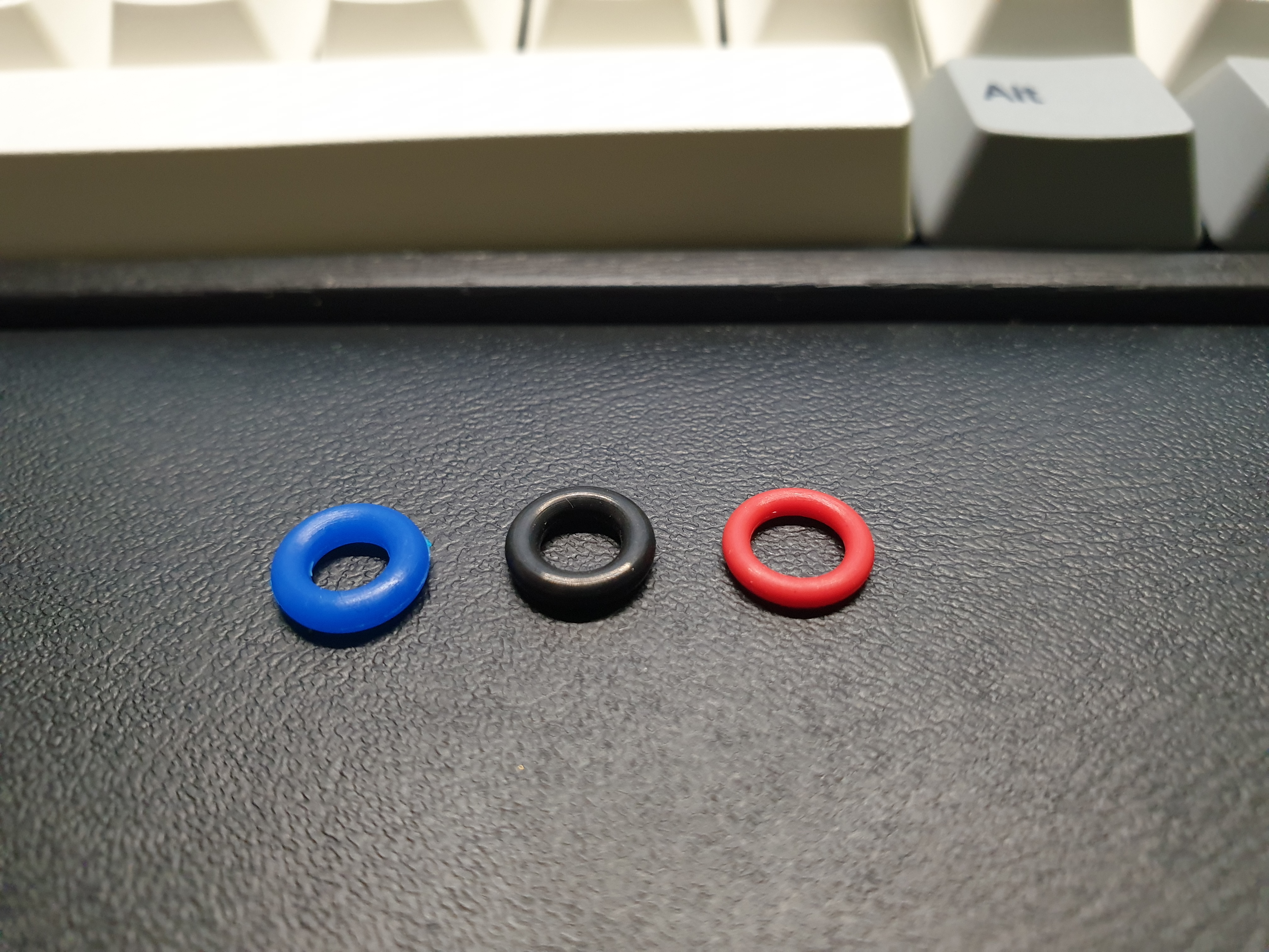

Syber писал(а):
лечатся густой смазкой
А как именно смазывать, вот я снял кейкап и вижу сам свич, я так понимаю надо смазать сам механизм, который внутри, как туда добраться?
Syber писал(а):
силиконовые кольца под клавишами
Я так понимаю ход за счет колец тоже уменьшится?
Да, где-то на миллиметр с толстыми кольцами у меня ход сократился. На сильверах это получилось как никогда кстати - теперь срабатывание их получилось практически в середине хода.

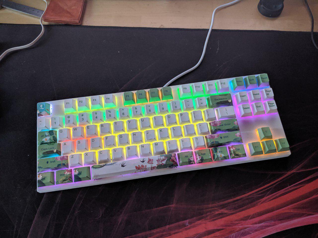

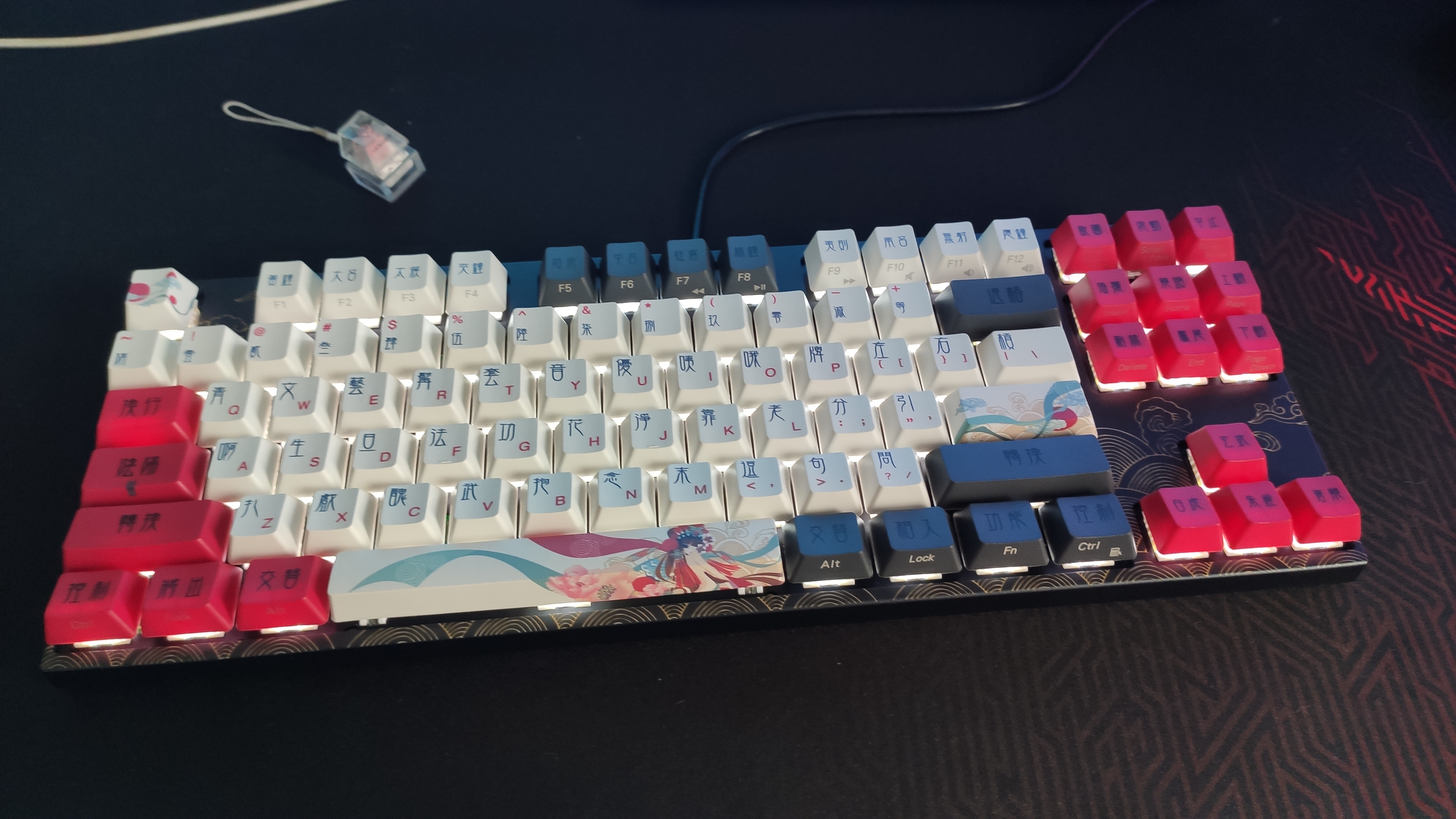

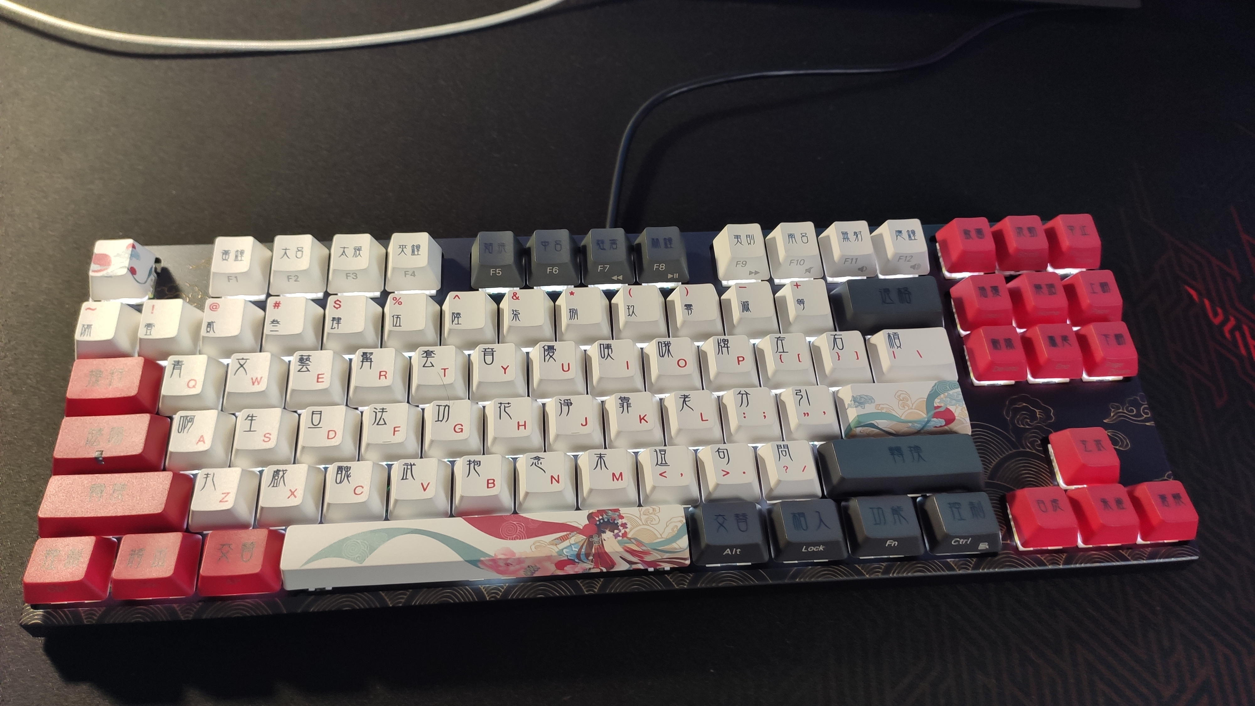

Регистрация: 01.04.2019
Откуда: Moscow
а в живую ничего так смотрится
photo_2019-06-21_19-27-18.jpg [ 178.46 КБ | Просмотров: 1058 ]
Gigabyte Z790 AORUS ELITE AX / i9-13900KF / 64GB / 4080 RTX Gigabyte Aorus master / Phanteks Enthoo Evolv X / БП 800 WT / LG 27GL850 / Dell U2713HM
Регистрация: 05.03.2016
Фото: 10
Смотрится конечно необычно и свежо, просто я боюсь что через какое-то время такая веселая расцветка надоест и начнет раздражать.
Классика в этом плане как-то понятнее чтоли. Но у нас ведь кейкапы, 5 минут и клава выглядит по другому :)
Откуда: Moscow
да я особенно на клаву не смотрю )
ну и другой для другой клавы набор кейкапов едет )
Добавлено спустя 16 минут 55 секунд:
единственное, что не очень понравилось в этих кейкапах, качество хуже чем у стоковых от варилы.

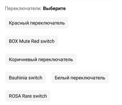

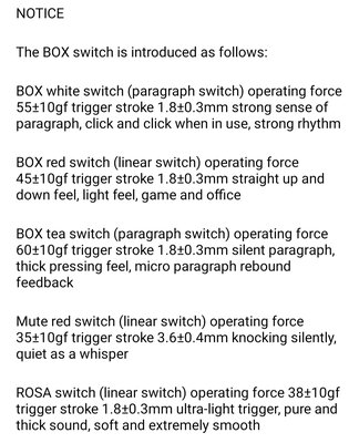

Здравствуйте! Помогите пожалуйста определиться с выбором первой механической клавиатуры. Ранее использовала только мембранные.
Что мне нужно: работа с текстом и играми 50/50, не гремящий пробел и в целом умеренная тишина в использовании, кликающие свитчи меня раздражают, самопроизвольно не продавливающиеся кнопки под тяжестью руки. Бюджет до 5к.
Первая проблема, не могу определиться со свитчами. Рассматриваю Khail box red|brown (в случае выбора дешевой клавиатуры) и Cherry red|silent red|brown.
Сходила в днс, «пощупала» Corsair и HyperX на Cherry red и CoolerMaster на Gateron red. Других свитчей и возможности нет, поэтому могу полагаться только на ощущение от этих. Cherry red, мне в принципе понравились, при ходе клавиши чувствуется небольшое трение, что мне дает некое тактильное подтверждение о нажатии кнопки, но хотелось бы чтобы в начале хода было сопротивления чуть побольше. Gateron red, в сравнении с Cherry, кнопка буквально утопает под пальцами, не знаю, это ли называется плавностью, но мне жутко не понравилось. Слишком легкое нажатие и кнопка скорее проваливается, я ее плохо чувствую.
От сюда вопросы.
1. Свитчи Khail red при ходе клавиши напоминают больше Cherry или Gateron?
2. Свитчи brown намного ли отличаются от red, в плане тактильных ощущений и тишины? Слышала, что Khail brown могут начать кликать, с Cherry brown та же история?
3. Свитчи Cherry red намного ли отличаются от Cherry silent red, в плане тактильных ощущений и тишины? Если надеть на red колечки, не будет ли тоже самое? Про удобство silent red в играх я не сомневаюсь, но комфортно ли на них печатать?
В общем, мне бы наверное подошли свитчи как линейные, с небольшим тактильным ощущением в процессе хода клавиши или небольшим сопротивлением в начале, и при этом тихие. Есть такие в природе?)
Вторая проблема, не могу определиться с клавиатурой.
Первоначально хотела взять дешевенькую на Khail box, на пробу. Такие как HEXGEARS GK705| GK735.

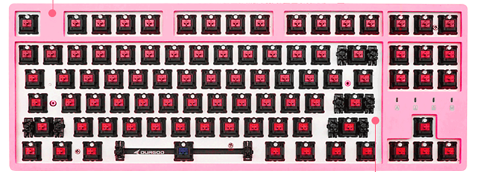

Потом выбор пал на Akko & Ducky 3087 на Cherry. (ali | typing1 typing2)
Прочитав тему, выяснила, что клавиатура DURGOD K320 практически идеальна качеством. Но все ли клавиатуры от DURGOD так хороши? Поддерживают ли они макросы? Один из плюсов это смазанные стабилизаторы, но не начнут ли они со временем греметь?
Обратила внимание на эту модель Sweet Pink – ali | durgod
На silent red она выходит дешевле, чем стандартная модель, при этом имеет подсветку. Но кейкапы ABS, еще заметила, что на пробеле стоит другой свитч, темно-синий – критично ли это? Фото прилагаю.

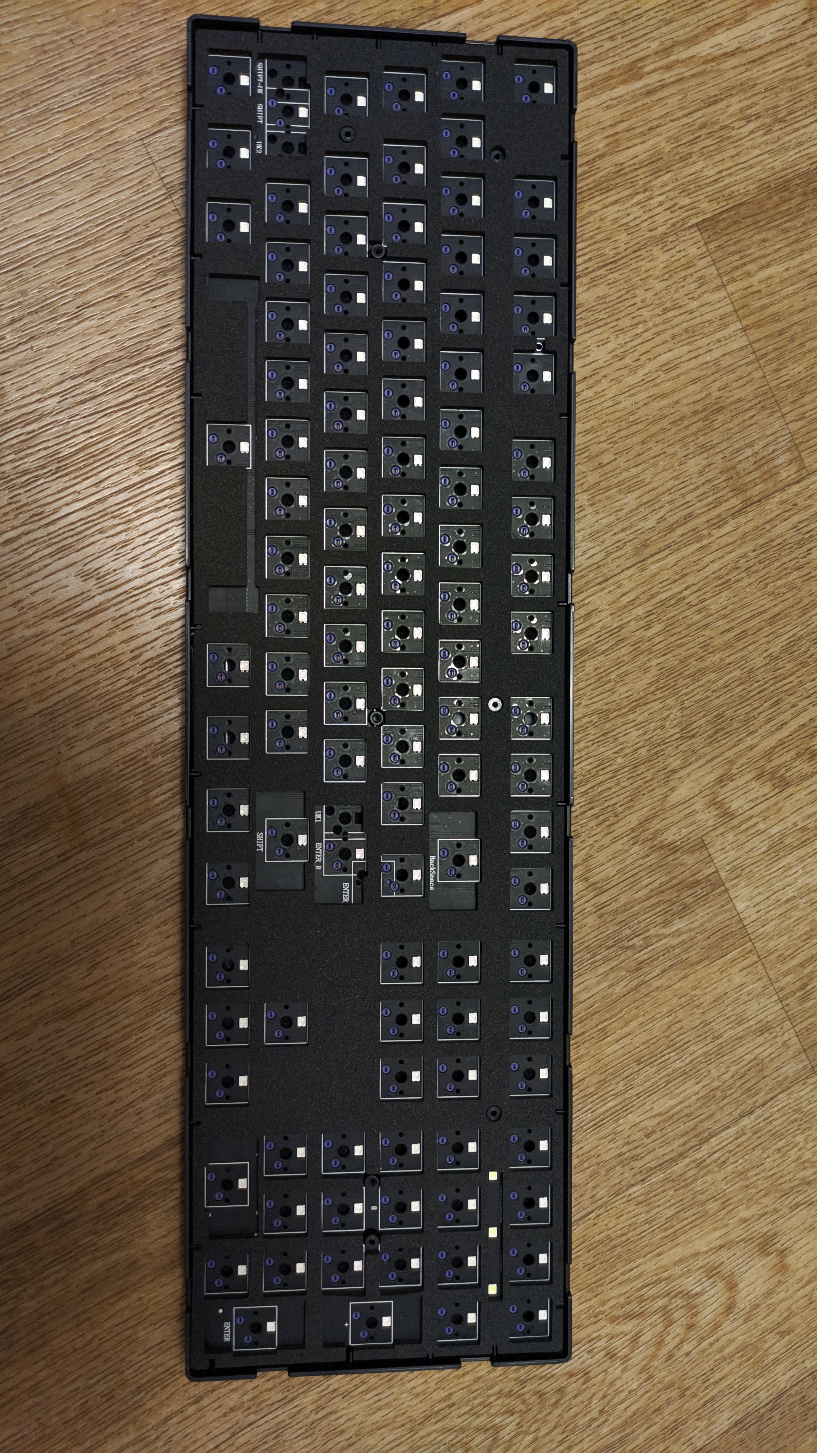

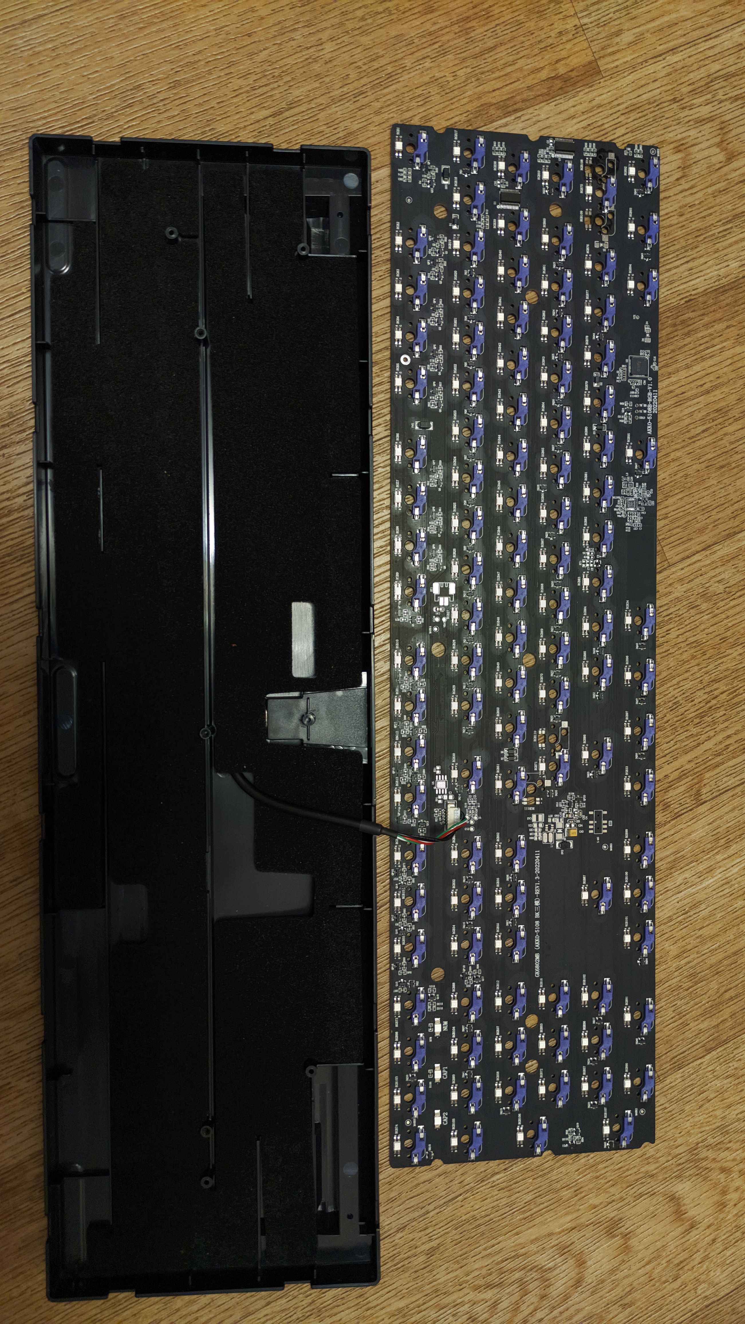

2.png [ 142.12 КБ | Просмотров: 968 ]
1.png [ 402.25 КБ | Просмотров: 968 ]
Если нужно сопротивление в начале, то нужны брауны. Черри сайлент браунов нет, остаются Aliaz, Zilents, Gateron brown. Поскольку бюджет 5к, то в это впишутся только гатерон брауны. У гатеронов пружинка чуть слабее, чем у черри, поэтому получается, что нужны гатерон сайлент браун с пружинкой от черри ред/браун, либо Aliaz с пружинкой 70g. Но это уже кастом, либо перепайка.
Эти совсем не тихие.
Простые брауны такие же как реды по громкости, а вот сайлент брауны немного громче, чем сайлент реды, но лично мне тактильные брауны гораздо больше нравятся.

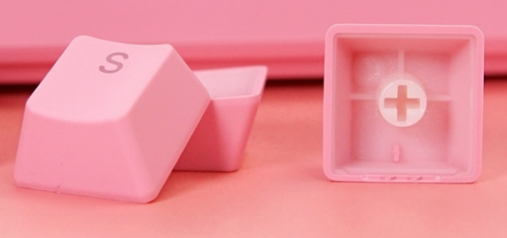

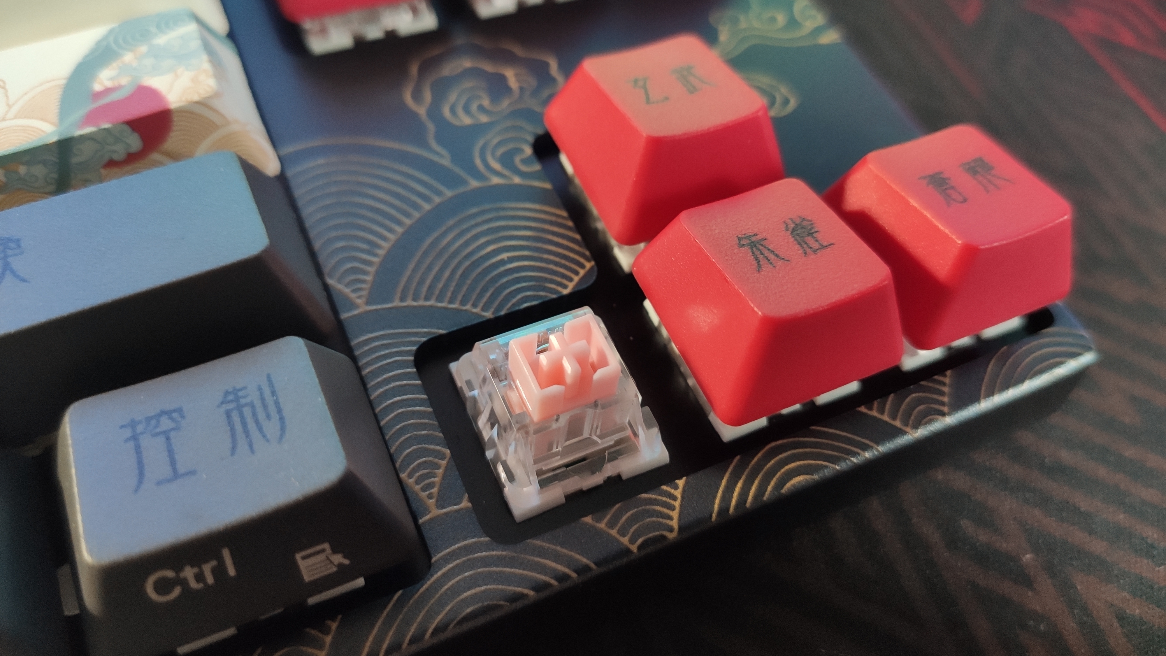

В описании указано, что кейкапы PBT.

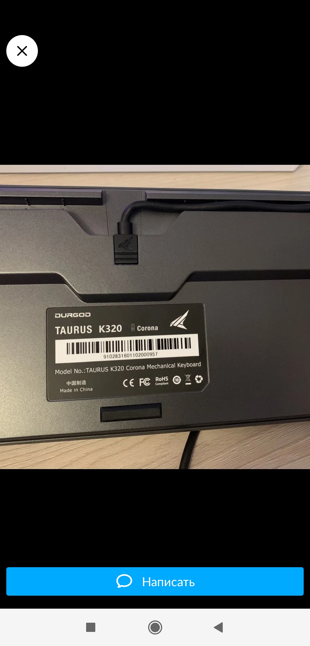

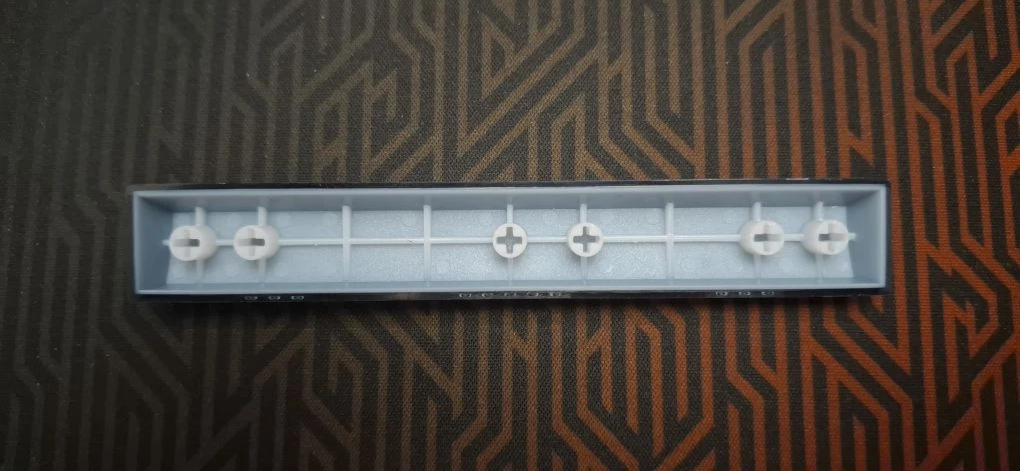

Про пробел лучше уточнить у продавца.
