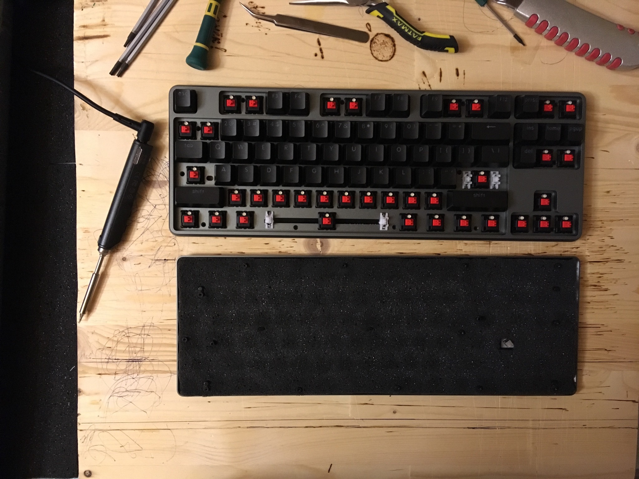

Получил наконец-то mk02. Свитчи черри ред, стабы гремящие, кейкапы фигня. Покупалась ради корпуса. Ну и первым делом - проклейка шумки. Я ее даже не включал, сразу разобрал
Статус: Не в сети Регистрация: 28.01.2007 Откуда: Москва Фото: 0
Y1ROK хороший алюминий, обработка тоже, шершавый. Похож на металл в xiaomi аккумуляторах. Темный цвет - не чёрный, а мокрый асфальт, что наверное даже лучше. Толщина. Про топ не скажу, ещё свитчи не снимал. Нижняя крышка на изгиб почти не идёт засчет пластмассы. На пластмассе расположены отверстия для винтов. Расстояние от платы и до крышки нижней минимально, но это не помеха для волшебного бипласта В собранном виде корпус на изгиб и кручение хорошо себя ведёт. Винтов много : 13 сверху и 4 снизу + 2 защелки по центру. Обзор разбора есть на taekeyboard. Из коробки за счёт стабов дюргод лучше. Ну а доработке все поддаётся. Да, ещё кавер для клавы - это просто позорище. Дюргодовский раза в 2-3 толще. Коробка пришла целой, а внутри кавер как из ж..ы. Стоит ли все это брать за 9-10круб? Не думаю. За 6.5-7к необычный алюминиевый корпус, pcb и диоды на доработку - можно.
Спасибо и грац с приобретением, ждем обзорчик после доработки
