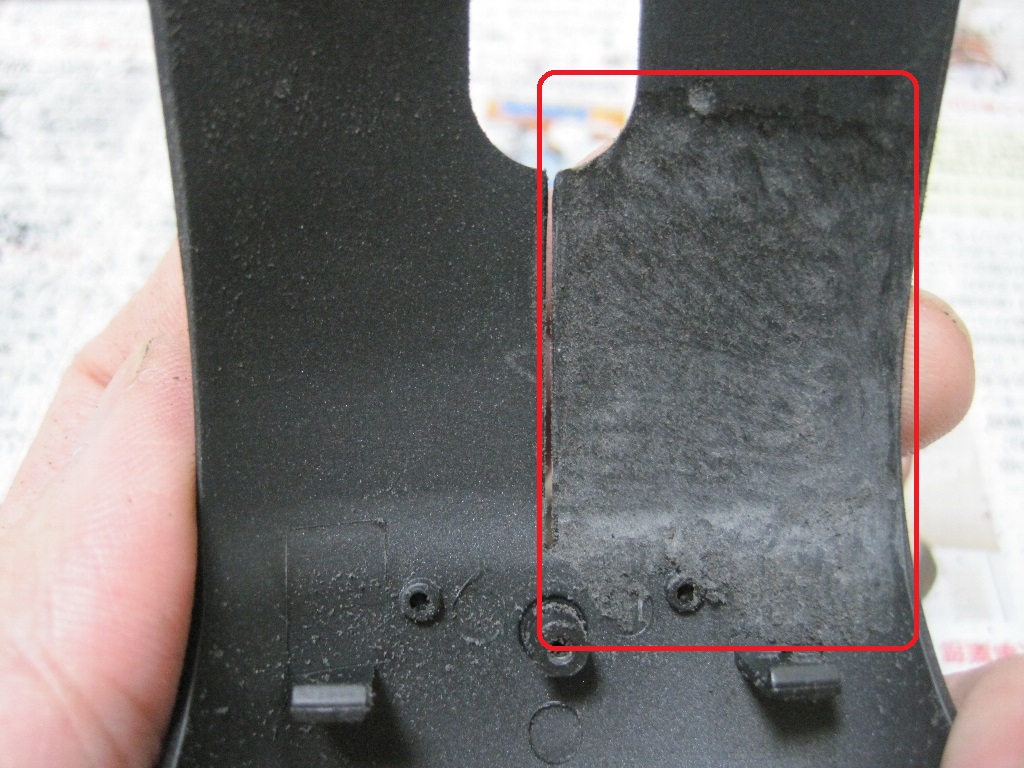

m0nty писал(а):
кнопки жестковаты и громковаты, что некоторым может не понравится
плохая отливка кнопок, или лишка толстый пластик - сами микрики редко влияют на жескость клика
на негантийной мышке, наждак в руки и арбайтн - http://3.bp.blogspot.com/-pmgv0GatR0k/U ... G_2606.JPG
