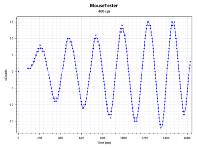

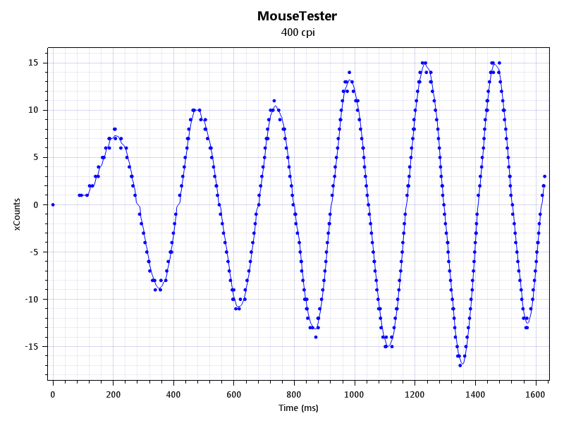

вот как выглядит график при опросе USB = 125Гц
обратите внимание на величину значений вертикальной оси
а вот так выглядит 350Гц
а так 497Гц
видно что при частоте кратной к 1000, график гладкий, а при не кратной т.е. отношение 1000 к частоте не целое число, появляются выбросы.
