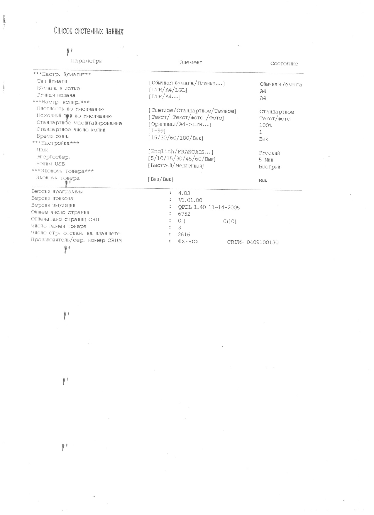

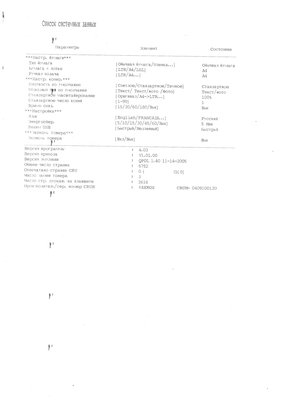

В последнее время принтер начал пачкать листы пятнами по левой стороне листа. На фотобарабане тонер налипает аналогичными пятнами, но легко снимается ватой (не припечен). Однако после очистки барабана при печати первого же листа пятна появляются вновь.
принтер.jpg [ 169.73 КБ | Просмотров: 3637 ]
Картридж заправлял в сентябре 2013 года, печатал от силы страниц 500 текста. Проблема в картридже или в самом принтере?
Зы, последний год принтер долго греется при запуске независимо от окружающей температуры. Что посоветуете?
We are not so S.M.A.R.T. as we imagine...
Регистрация: 01.12.2007
Откуда: В.Новгород53рус
похоже, что фотобарабан в картридже надо менять.
"х264 под AMD заточен".@Trump
"Получается ниша Intel Celeron G1610 определена-высокопроизводительная рабочая система".@Kost Troll
Регистрация: 24.12.2011
Откуда: Харьков
А что с ним могло произойти? В месте этих пятен никаких видимых повреждений не замечаю.
Регистрация: 14.07.2007
Откуда: Санкт-Петербург
Для фотобарабана слишком часто повторяется, скорее грязь на резинке(каратроне) - разобрать, почистить и перезаправить.
