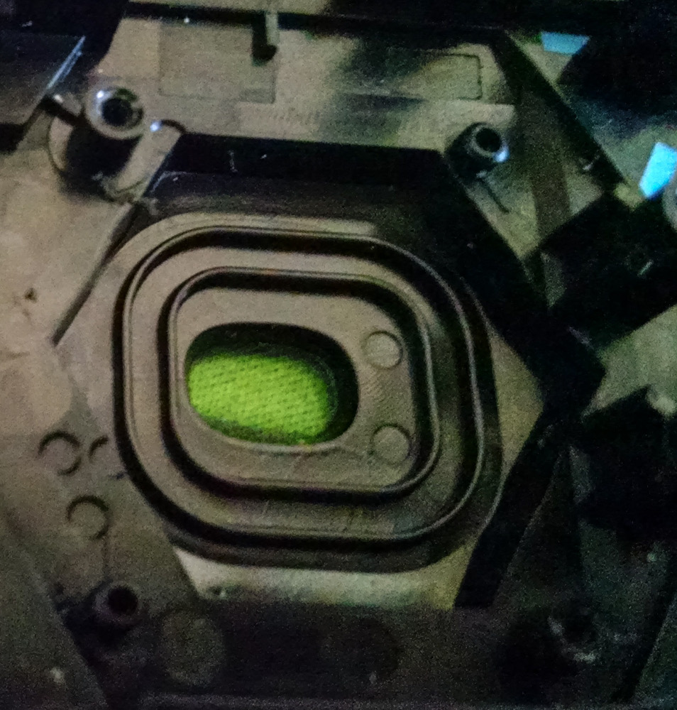

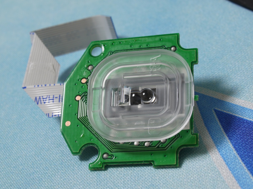

ArtG писал(а):
Заметил сегодня проблему дребезжания сенсора на своей g303
Да и если случайно капнуть тем же суперклеем на датчик - хана мыше за 60 баксов.
а чтож сразу не цементом или ацетоном ? :-)
вскрывать мышку нежелательно - большая вероятность убить ножки, или порвать клей кусками что потом даст волны на глайде - также теряется 3х летняя гарантия
самую тонкую проволочку гнем уголком, или берем простую булавку, и на самом кончике заводим в дырку капельку простого ПВА пожиже - с нижней стороны мышки под торчащий пластиковый уголок, там ближе до бортика - или сбоку от линзы в щель линза-корпус, если боитесь нарушить преломление
достаточно только расклинить линзу к корпусу, каплей клея, чтоб она уже зафиксировалась - клей перетечет только первый бортик корпуса и остановится, разомкнутый бортик самой линзы видно в отверстие, средний бортик линзы зажат между бортиками корпуса - это всё хорошо понятно по фоткам вскрытия g303
клей желательно брать весьма жидкий медленносохнущий, ПВА тут еще и безопасен для линзы как водный - клеи на быстро испаряемых растворителях, на открытом воздухе теряют текучесть капли - клеи на медленных типа уатспирита чуть получше, но рисковые ибо несчищаются с пластика
http://cdn.overclock.net/c/c6/c60bbbd0_ ... 02218.jpeg
http://cdn.overclock.net/f/fd/fdc8f458_Vg3RIYc.jpeg g502 но линза таже
http://2.bp.blogspot.com/-rzKoz4ng6SE/U ... mble25.jpg g502 но линза таже
http://cdn.overclock.net/a/ab/abbc4697_ ... 03708.jpeg
http://cdn.overclock.net/8/80/8019cfa2_IMG_0439.jpeg
http://cdn.overclock.net/a/a1/a1fdd287_ ... rwarn.jpeg
http://cdn.overclock.net/7/7d/7dc62570_ooTxoln.png
http://s00.yaplakal.com/pics/pics_origi ... 684468.png :D
если ножки все таки пришлось снимать, делать это только термофеном до 100° (более пластик сморщивается) - в холодном состоянии клей рвется кусками, после наклеивания куски наслаиваются друг на друга, и ножка идет волной - http://fotkidepo.ru/?id=photo:1105494 восстановление подложки ножек мышки
что внутри глайдов Logitech, послойное строение и толщина - http://forums.overclockers.ru/viewtopic.php?p=13349540#p13349540 - проще говоря глайды имеют гелевый демпфер, предотвращающий своей жидкой податливостью втыкание острых частиц в тефлон, поэтому лучше оставить его на глайде, как и оригинальный клей

Кстати насчет линз, счас разбирал мышу свою - хотел посмотреть нельзя ли улучшить освещение, в плане равномерности.
Проверил линзу - в ДА она достаточно плотно сидит без всяких пружинок. Тем не менее решил сделать еще плотнее - по бокам линзы между ней и платой вставил полоски поролона размером примерно 12х6х6мм.
Но если нужно сохранить гарантию и разбирать нельзя - способ maxara имхо достаточно эффективный и простой. главное меру знать :D

Линзу g303 в итоге закрепил, проложив между корпусом и линзой 1 слой обычной изоленты. Теперь ничего не болтается, LOD не нарушен.
Core i7 8700K, TRUE Spirit 140, 16GB DDR4, MSI Gaming M5, MSI GTX 1080 GamingX+, 870EVO, Plextor M5S 128Gb, 512 GB 850EVO, HAF 932, LG 27GN850
