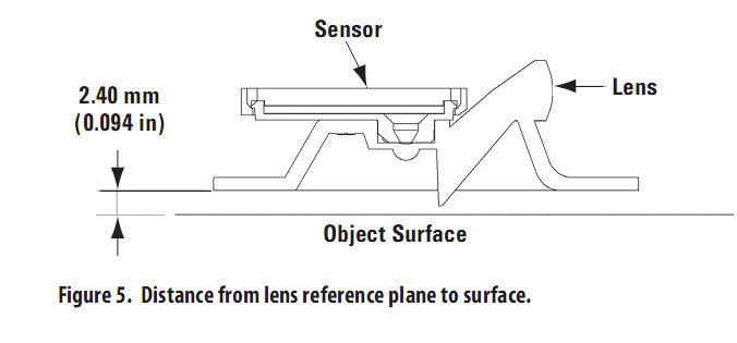

farynaa возьмем сенсор 3080. у него матрица 32 на 32 пиксела.
какое получается базовое или оптическое dpi
ах да вот снимок поверхности линейки как её видит сенсор - расстояние между вертикальными штрихами 0.5мм
Это снимок оригинальный преведеный из bmp в jpg
r1.jpg [ 1.36 КБ | Просмотров: 1718 ]
вот это из программы настроек мыши, чтобы было удобнее вычислять.
r2.jpg [ 22.17 КБ | Просмотров: 1718 ]
ах да - расстояние от поверхности до нижней поверхности вкладыша с линзой 1.7мм
это расстояние которое указано в даташите на сенсор (аваго указывает 2.4мм) но фокус находится чуть ниже у оптики примерно на 1.7-1.8мм у 9500 на 1.2-1.3мм
post-3368-1276799906.jpg [ 75.63 КБ | Просмотров: 1718 ]
✅ РЕМОНТ мышек! ✅ смотрите на овито объявление с красным крестом ✅
Регистрация: 05.01.2016
там где-то 3 штриха, это 1.5 мм. значит это будет 1.5/25 = 0.06 дюйма. Тогда базовые dpi будут равны 32/0.06 = 530 dpi.
