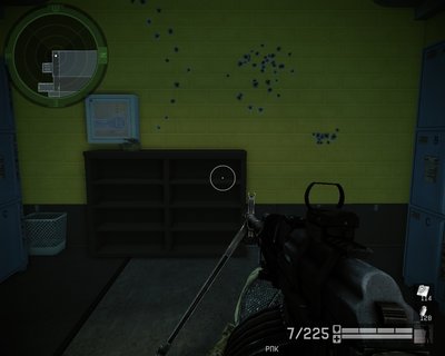

например условно :
20
- 31
20
- 30
20
- 32
превратить ручками в :
16
- 34
19
- 25
23
- 29
потери в точности стрельбы незначительны, чуть заметнее дефолтовой раскачки оружия с первым вариантом - при большей порче чисел и намеренном увеличении разброса получим профи с суперконтролем, без числовых следов скрипта в разбросе - сравни сам и добавь рандома :
Комментарий к файлу: дефолт разброс >> компенсация рукой, долгий зажим >> скрипт рандом смещений, без рандома времени между выстрелами
