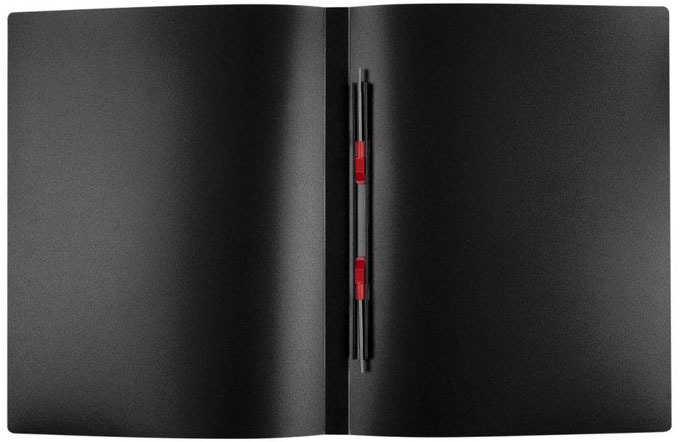

Erik5300 Не, ну подожди, у нас же был разговор:
djhardcut писал(а):Подложи короче нормальную поверхность под мышь, в доме есть что-нибудь текстурное, матовое и не прозрачное? :)
Erik5300 писал(а): Да думаю если не ковер то пока что обойдусь столом. скорее всего дело в поверхности (столе). К тому же нормальный ковер стоит как мышь, так что я пока и так обойдусь.
Пока ты не проверишь мышь на другой поверхности, у тебя ничего и не исправится. Но для этого не нужно покупать сейчас ковер за большие бабки. Возьми пластиковую папку скоросшивателя за 30-60 рублей, там поверхность текстурированная. Ну или с полки книжку достань, вообще, что угодно подложи с текстурой и без глянца.
112330_2.jpg [ 54.67 КБ | Просмотров: 941 ]
