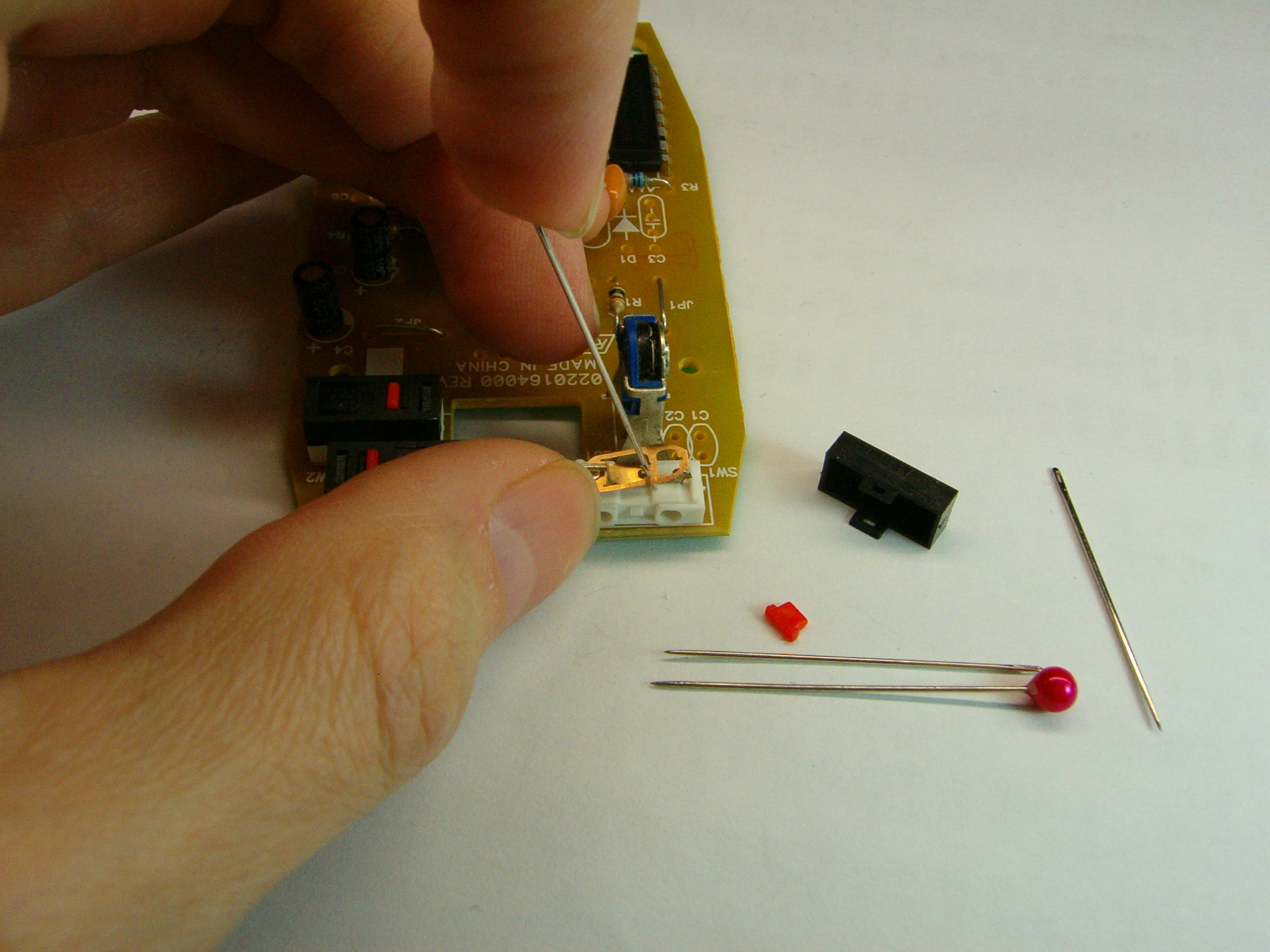

С Logitech есть неприятный опыт общения: в разное время у меня были M705, Performance MX, G700s. Все заканчивалось даблкликом в течении пары лет :-( А G900 в два раза дороже любой из них.

пара лет это относительно нормально, и очень странно что прямо все - у меня две подряд 1.5 и 0.5 года, а семисотая так и незадаблкликала за 4.5 года
даблклик лечится без паяльника и спецтехники вроде осицилографов, банально отверткой и иголками при одевании пластинки микрика обратно - это если он произойдет после 3х лет, а в пределе трех лет меняет сам магазин или логитек
Комментарий к файлу: даблклик мышки ремонт - натяжение пластинки микрика, иглой - для сохранения упругости пружинки

по пунктам - http://ixbt.photo/?id=album:45171
доснял неск дней назад видео и фотки по ремонту, до того небыло даже чем фоткать - теперь надо время для статьи и сборки...
