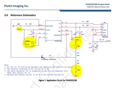

Тут, по случаю, разбирал старенькую офисную мышку Genius NetScroll 110 - простенькая до безобразия - плата с электроникой буквально только половину её корпуса занимает.... Замерил ради интереса напряжение на контактах микриков и энкодера: 3,2В на микриках и 5,1В на энкодере. :shock: Мягко говоря, был изрядно удивлён, ведь ранее такие замеры проводил только на игровых, например на Bloody R3( Обсуждение мышей для геймера #11952500 ), даже специально полез и из недр шкафа откопал старенькую A4Tech X-738K: микрики 0,84В, энкодер 1,4В.
Не в этом ли как раз и кроется причина того парадокса, что офисные мышки, с их дешёвенькими нонеймовыми микриками и энкодерами, в плане надёжности коммутации частенько переплёвывают навороченные игровые мышки с теми же омронами?...
Сдаётся мне, на заре мышестроения инженеры более грамотно подходили к вопросу коммутации, точнее - это даже, наверняка, было само собой разумеющееся - иметь на постоянно размыкающихся и замыкающихся контактах достаточное напряжение... Возьмите любой даташит на теже микрики - везде рабочее напряжение 5В и выше. А уже позже, когда пошли геймерские сенсоры и отдельные контроллеры, либо этот вопрос тупо прошляпили или зная, но не став заморачиваться, просто "махнули рукой" - и так сойдёт. :don-t_mention:
P.S.: кому не лень и имеет возможность, просьба: "стрельните" для статистики и истории напругу на микриках и энкодерах в Ваших мышках.

Вот, поглядите, как всё было элементарно (читай - надёжно) реализовано:
Напряжение на 3552DB.jpg [ 88.15 КБ | Просмотров: 972 ]

Зато на них в автокадах работают ;) Какая-то утилитка у A4Tech была, непомню... короче, считала нажатия клавиш - порядка 15-20 килоштук за рабочий день выходило(правда там со скроллом, но тем не менее). Вон, коллеги годами сидят, пластик до блеска протёрт уже - ни намёка на даблклик. В игре они, скорее, от нервов - долбанёшь об стол в порыве гнева - там уж, чисто механическая живучесть нарушалась. :gamer3: А во многие Genius'ы, к слову, ставили под основные клавиши мембранные микрики - там никаким вольтажом не спасёшься :)
