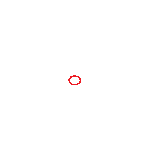

Слава лоджитеку!
Решил провести этот тест из статьи http://mousingame.blogspot.com/2016/09/3-2-pmw3310-s3988-pmw3366.html для 3366 на своей погремушке ам010, вместо 12000 dpi использовано максимальное значение в 2500dpi
Результат
Зафиксировал линзу клейкой лентой по кромке к корпусу
Результат
Рукожопость зашкаливает, рейзер не за горами
Владельцы 303 с погремушкой и без, будьте добры, проведите этот тест и прикрепите результаты

И всё же, когда на малом dpi резко дёргаешь мышь, линза дёргается и курсор проезжает лишние пару пикселей, что в кс чревато
12000 дпи, линза зафиксирована резинкой Всё о Logitech G302/G303 #14089152
Безымянный.png [ 2.14 КБ | Просмотров: 1009 ]
мде.. на моей погремушке 303 все плохо совсем
вместо карандаша кисть юзал, ну тут и так все видно
причем даже сильно дергать не надо, сразу пляшет
на г9 все ровно

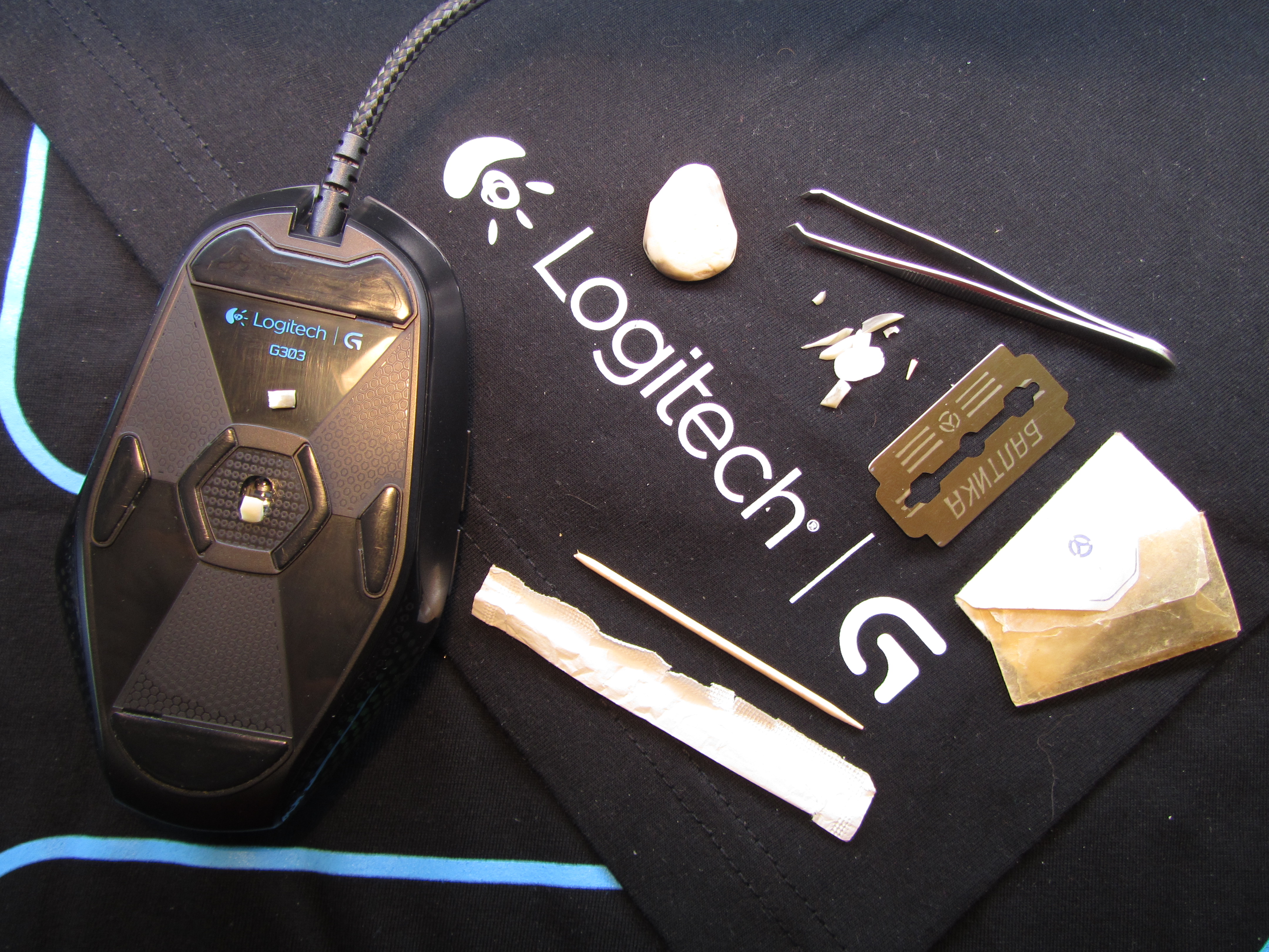

все НОРМАЛЬНЫЕ владельцы тыщщу лет как слезли с кактуса - тоесть пофиксили баг - за пять минут, и без вскрытия мышки :
#77 или #77
Как? Вставили еще какую-то ерунду туда? :lol: Твоя методика: купи и доработай сам :facepalm:

freem-freem
а какова твоя методика ?
вечно перебирать второсортные бренды с глючными прошивками и кривым по - боясь на 5 минут взять в руки, канцелярский ножик и карандашную стерку ?
Комментарий к файлу: всё что нужно для правки бага линзы g303 :
зубочистка
бритва или канцелярский нож
стерка
пинцет по вкусу размеру и наличию - необязателен
IMG_0060 ---ов.JPG [ 3.54 МБ | Просмотров: 1009 ]

Регистрация: 15.07.2011
maxara конечно не сложно это сделать
но раз такой брак пропускают, то и цену надо ниже ставить на такие экземпляры
вот г9 моей много лет, только софтач покрытие слезло с одного корпуса и провод местами протерся... ничего пинцетом дорабатывать не надо

Регистрация: 12.06.2009
Откуда: Самара
Фото: 84
default player
много чего надо, но смотрим на новые ценники новых моделей - экономика не спит, и все плавно тянут ценники вверх к райзеру - даже счета за жкх))
однак я всегда писал - ненравиться логитек, ищем другой бренд с прямой реализацией прошивок сенсоров 3310-3366 - за теже деньги что у логитека :D
default player писал(а):
друг тоже взял 303 и ему повезло, все нормально сразу
линза может двигаться и без явного стука, моя вообще не стучала - лучше сделать, чем постоянно думать - а вдруг перелет прицела...
