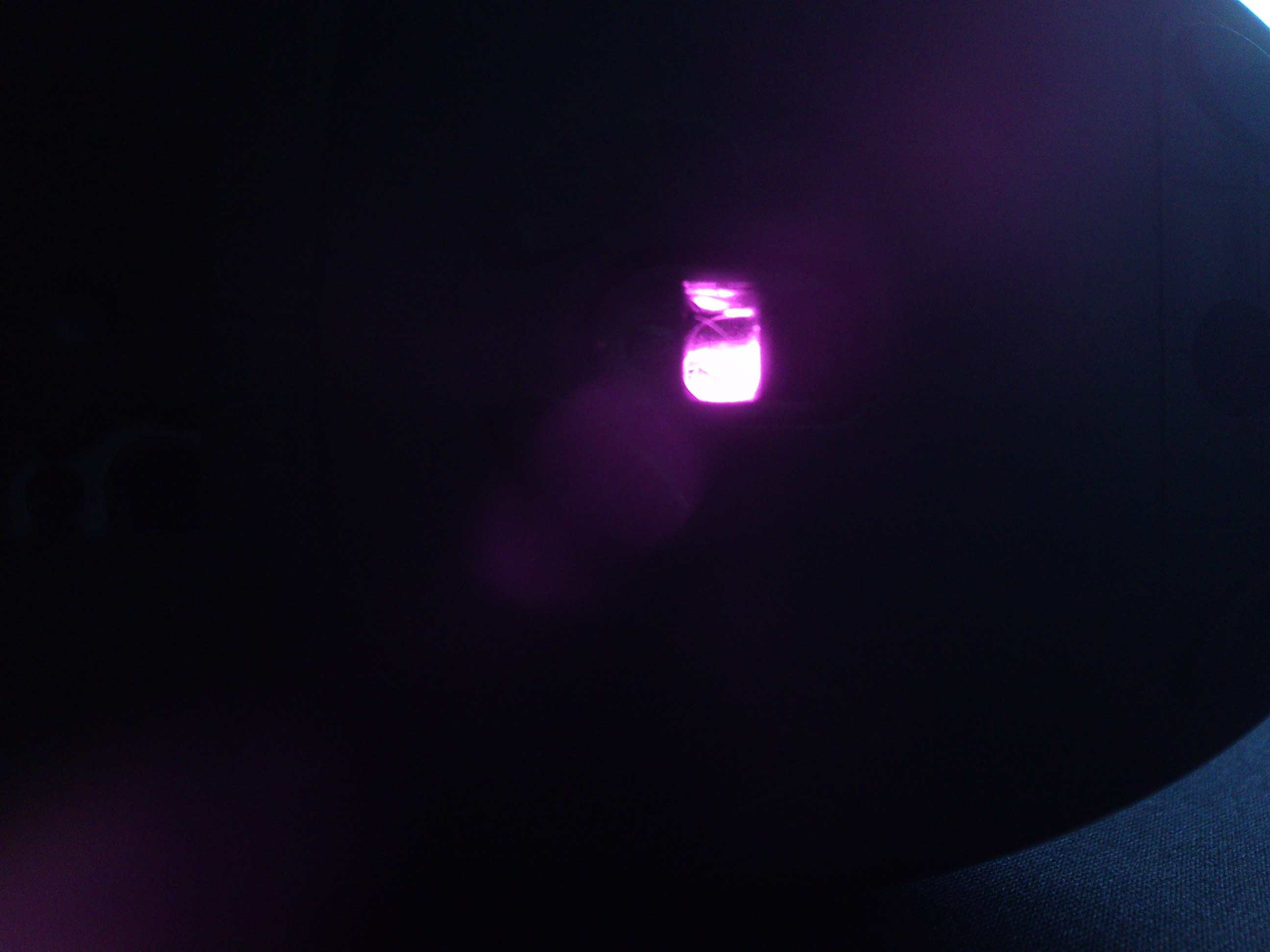

ребята, как называется данный элемент лазерной мышки:
если он накрылся, можно ли его починить/ приобрести новый где-то/ взять от донора ?
и как вообще грамотно проверить работоспособность данного элемента ?
Регистрация: 24.08.2016
Я так понимаю, это на фотографии ir диод?
kisulja,
Проверить просто: подключи на место и сфотографируй телефоном. Если есть свет - работает
Вот такое горнило должно выйти на фото
DSC_0360.jpg [ 684.56 КБ | Просмотров: 889 ]

RawDuck а ежели нет света ?
если на камере нет свечения - не работает. А что за мышь хоть?

Диод просто помер, можно попробовать перепаять на новый, не знаю может поштучно найдете:
АЛИ
либо радиорынок.
Это если конечно возиться охота=)
А если нет света - значит что-то сломалось :-) , сам диод, контроллер, что-то в цепи питания диода, ну и т.д..... Ну а диод нужно либо "прозванивать" тестером, либо подключать к внешнему питанию, это чтобы определить наверняка.
