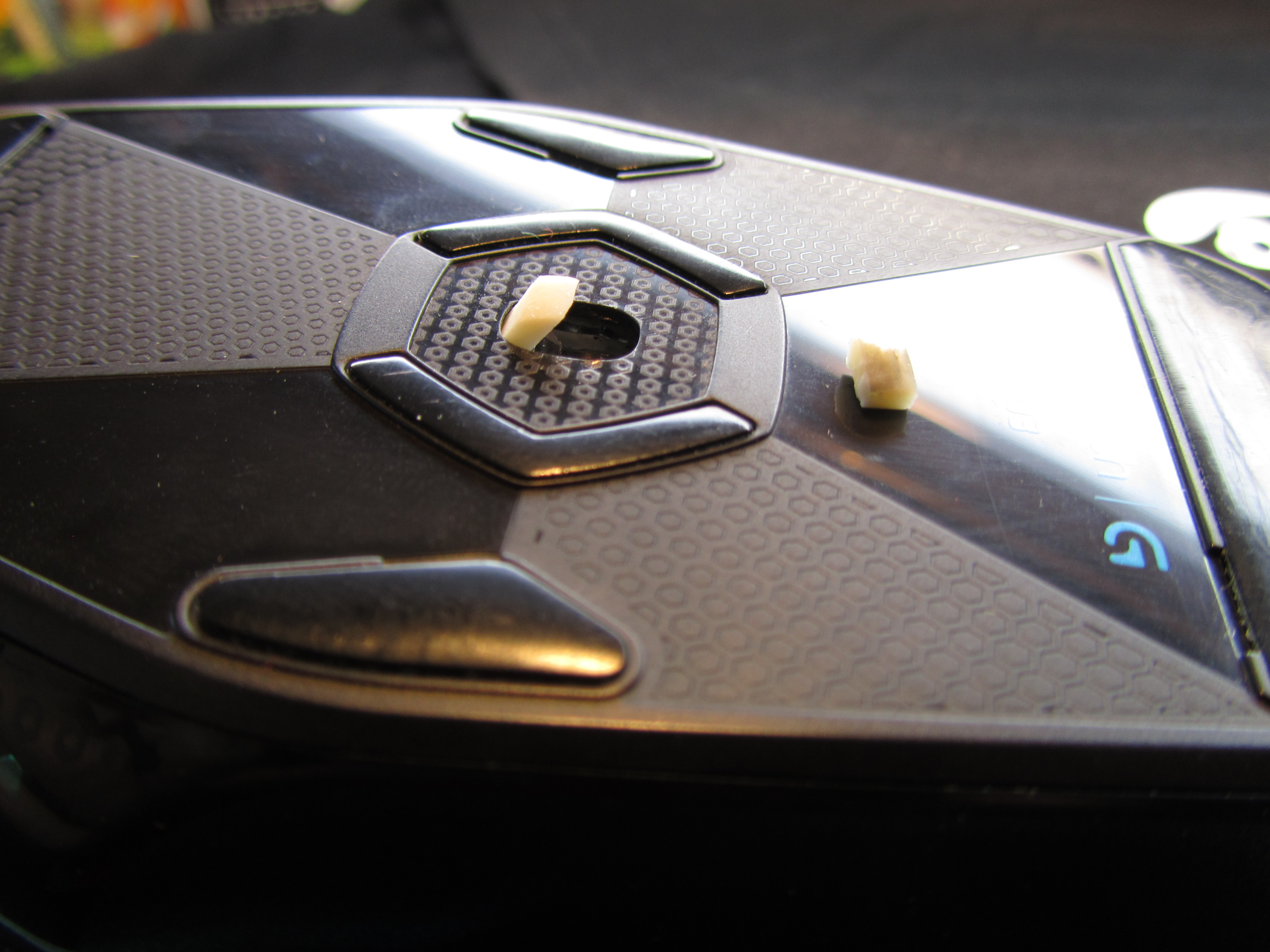

Регистрация: 12.06.2009
Откуда: Самара
Фото: 88
pe6yc
советую понять и простить - все эти проги врут или читаю что левое
когда делал свой стеклянный ковер, дрожал курсор на аваго9500 - а все проги при этом показывали 95-99% годности ковра
pe6yc писал(а):
Вот мои (800DPI, 500Hz, на пластике)
в играх ставь 1000 - иначе нет смысла в покупке токой мышки и такого сенсора - ко)))
pe6yc писал(а):
Что-то мне кажется, что после подклеек или распорки скотчем он сдвигается в гнезде и LOD меняется.
это врятли, если нормальный распор - замени рулон скотча куском-брусочком стерки, или толстой пено-резиной - полиэтиленовая пенка тоже годная, только она со временем теряет распор
Комментарий к файлу: G303 ремонт линзы, ремонт стука линзы, ремонт дребезга линзы
IMG_0095 ---ов.JPG [ 2.23 МБ | Просмотров: 1339 ]
Регистрация: 29.03.2013
Фото: 5
maxara писал(а):
Не знаю, но почему-то удобнее 500.
Про ластик спасибо, попробую.
