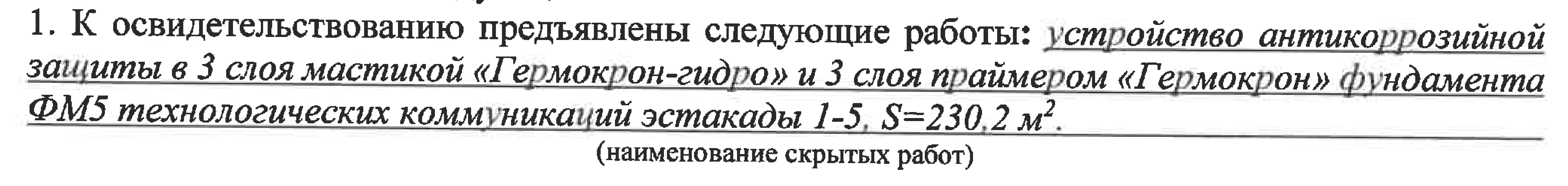

Подскажите, что это может быть? В офисе стоит konica minolta c308, если делать сканы документов, мфу зачем-то сглаживает отдельные символы на страницах.
Skonika-vol19070212400png_Page1.png [ 214.96 КБ | Просмотров: 7811 ]
Вот, например, в слове "устройство" буква у и р не чёткая получается. Явно принтер делает это специально, потому что иначе была бы вся страница такая. Кто знает как это отключить, что бы на всей странице была резкость?

для начала нужен исходный файл полученный с коня
второе - нужно знать каким образом вы сканируете (есть разные способы)
следующее уже наверное отпадет , т.к. сами уже узнаете в чем дело
4.1 Использование дополнительных функций... но это так же маловероятно
ф у р щ ц , (запятая) - вот эти символы и буквы у вас смазаны, явно идет распознавание текста

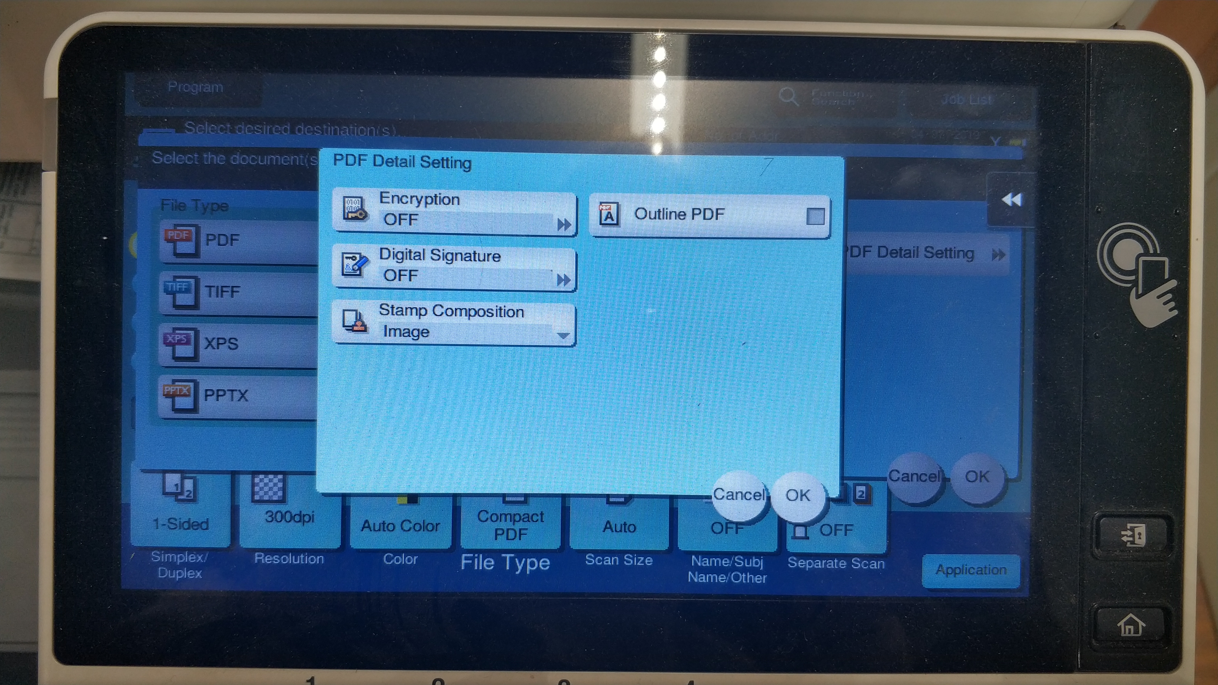

Посмотрел доступные на принтере настройки к pdf, но ничего интересующего не нашёл. Там пару настроек и то касающиеся защиты (подписи)

cannibal_pro прикол в том, что у меня нет такой настройки :roll:
IMG_20190704_132135.jpg [ 4.42 МБ | Просмотров: 7745 ]
