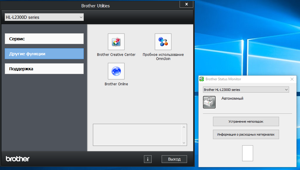

Подскажите, пожалуйста, по принтеру Brother HL-2300DR. Он после некоторого простоя сам отключается. Соответственно в Windows он помечен, как отключенный (Статус: Отключен). Это конечно же хорошо. Но приходится нажимать кнопку ВКЛ., если нужно что-то напечатать. Всё ПО, что идёт с принтером изучила, но не нашла настройки, чтобы он просыпался автоматом, если ему передана задача на печать. Может быть есть такая функция в нём?

Marina D, может это поможет, там в Custom - Sleep Mode.

St@s1987
Там ничего подобного нет.
Драйвер

Marina D https://help.brother-usa.com/app/answers/detail/a_id/52667/~/how-to-install-and-use-the-remote-printer-console-rpc
