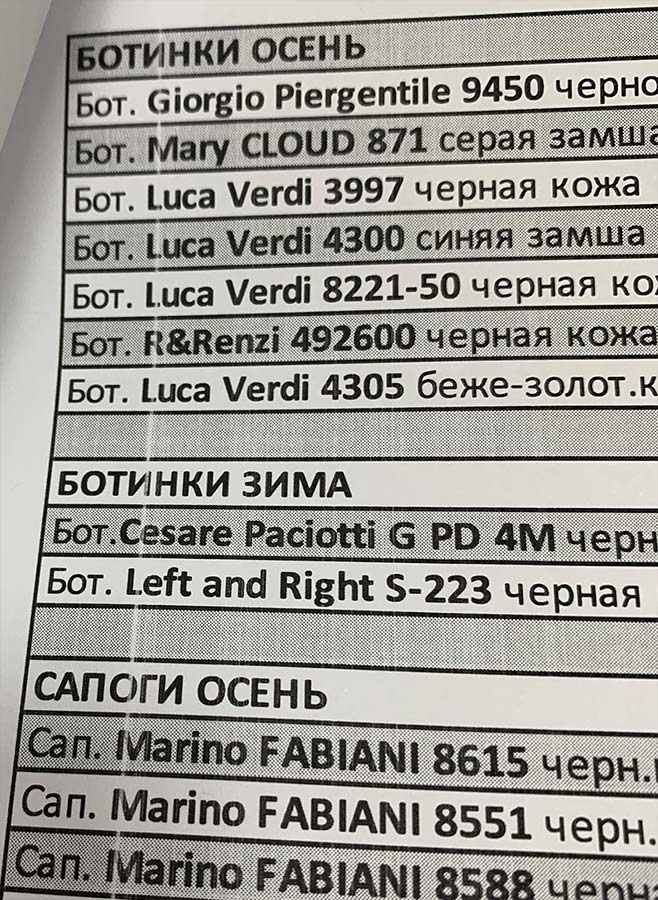

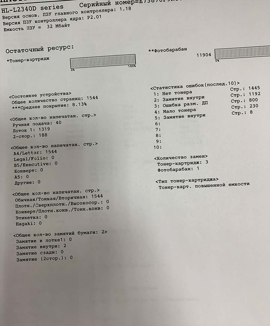

Купил где-то пол года назад по совету здесь BROTHER HL-L2340DWR.
Все устраивало.
Закончился стандарты картридж, купил совместимый Сакура, он тоже закончился, и вот недавно отдал на заправку родной картридж.
и вот спустя 2 недели на всех листах печатает с белой вертикальной полоской на весь лист:
ФОТО
BR_001.jpg [ 166.65 КБ | Просмотров: 11238 ]
Отпечатано на принтере за пол года 1544 страницы:
ФОТО
BR_002.jpg [ 88.33 КБ | Просмотров: 11238 ]
Может причиной такого дефекта быть плохой тонер?
Или в чем вообще может быть проблема?
