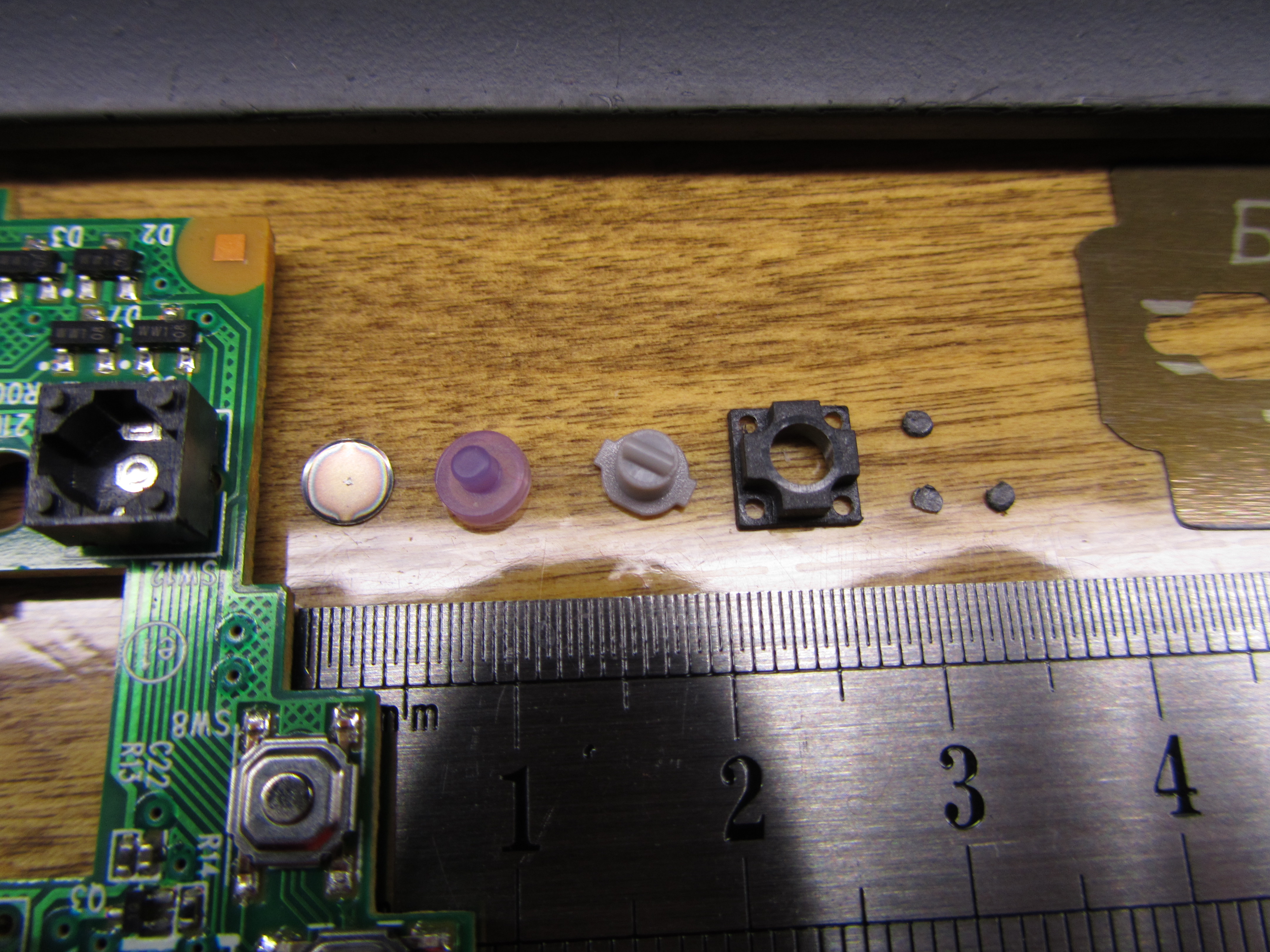

p1mp
получиться - срезаются заклепки корпуса, и в кнопке меняется или чиститься купол - потом клепки напаиваються с добавкой стороннего полиэтилена :

maxara писал(а):
p1mp
И Я СКАЗАЛ "ВОУ"
Как правильно проводить процедуру склейки обратно?
Вам плюсик в карму!))

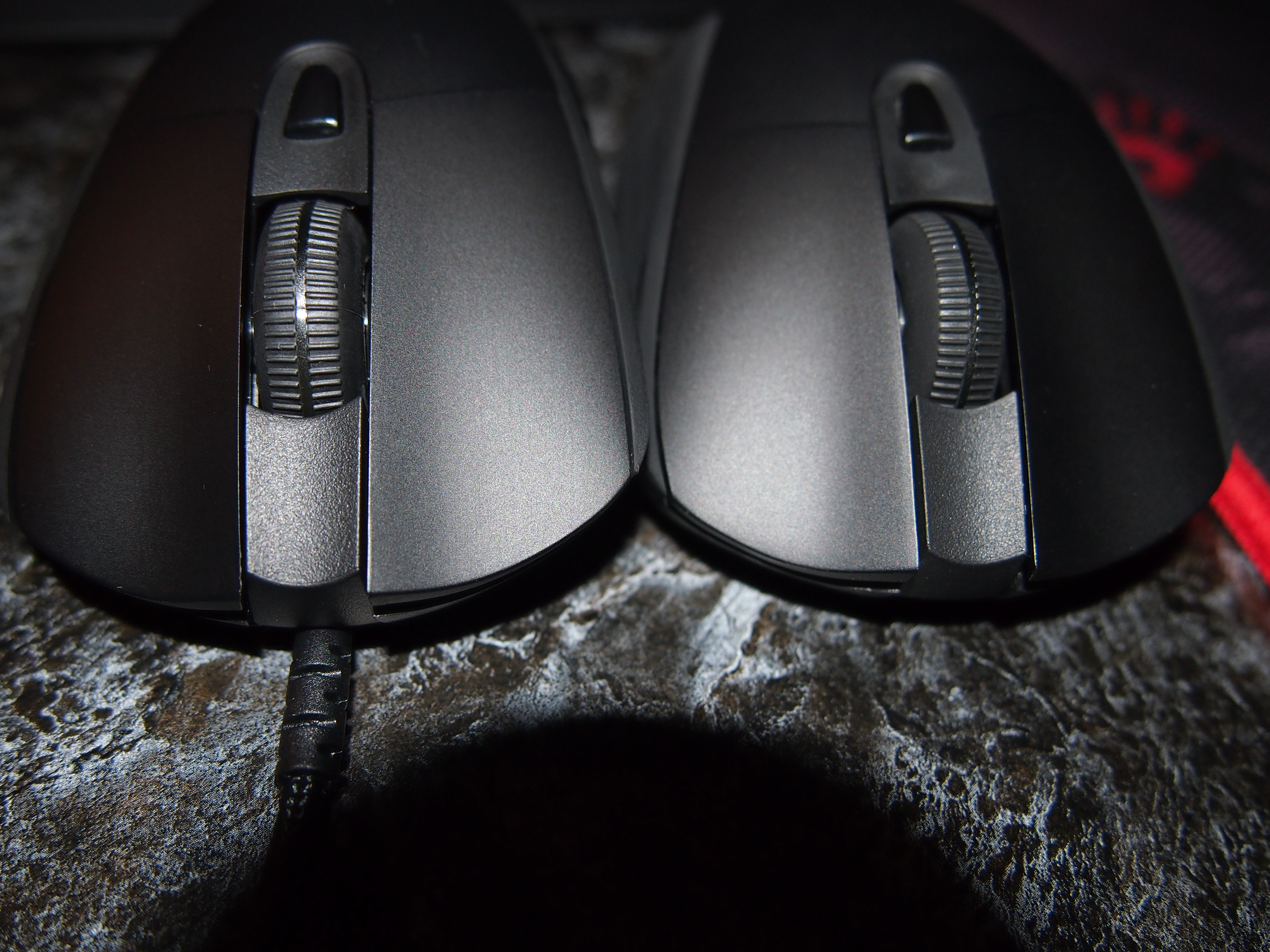

Так, взял G403 wireless ... И так вот. Когда брал, коробка оказалась вскрыта - налепили "круглый скотч" на такой же поверх. В принципе, можно было и не заметить, особенно если не открывать снизу, а сверху. Это меня насторожило, но - в мыше не дребезжит ничего при тряске и кнопки, в этот раз - все идеально ровные! По ковру так же не катанная, а на мой вопрос "почему вскрыта" (причем, это я отошел в сторонку, чтобы никому не мешать, но чем-то привлек внимание и получил сначала вопрос "а все ли у меня в порядке" :D), был дан простой ответ: да вскрывают, смотрят, в руку не ложится и вертают ... Твсе объясняет :)
Но все-равно, я сейчас как "скептическая рысь" думаю, кто это так легко отказался от столь хорошей мышки ... Причем, мне по хвату она практически идеальна. Держу "пальцевым" хватом. Места под ладонью достаточно чтобы еще микро-доводки пальцами делать ... В общем - тоже-самое что и "проводной вариант", но только чуть тяжелее (на 20г) и без провода :D
Добавлено спустя 12 минут 30 секунд:
Вот для сравнения кривости ПКМ у логитеха:
PB013331.JPG [ 5.45 МБ | Просмотров: 876 ]
Обратите внимание на внешний край кнопки (противоположный колесу), какой там зазор между ней и корпусом ... Дело в том, что кривизна не сильно бросается если оценивать по зазорам возле колеса и сам "способ получения" фотографии, его доп. нивелирует, но вот эти зазоры (у "проводного" варианта он на фото плохо виден, но все-таки разглядеть можно) как раз заметно отличаются ...
клепку и пайку - горячим предметом, лучше паяльником с терморегулятором заниженным до т.плавления пластика
обычно на микриках полиэтилен или его смеси - он ничем надежно неклеиться, только паяеться
