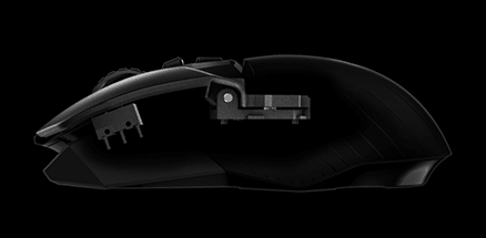

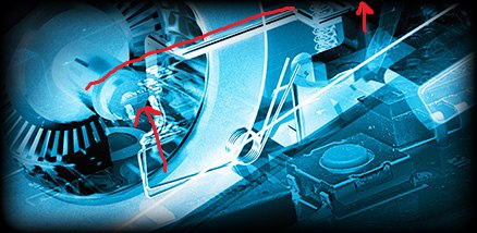

maxara писал(а):
у логитека на скорость нажима работает пружина, и на уменьшение веса этого нажима - а не на скорость возврата - на него только новая райзер-маба работает
Разве всё так однозначно? Там есть качели на скорость нажатия, но у 303, про и 403 есть ещё отдельные пружины, которые на xray превью лоджиков видно. На сколько я понимаю, там расчитанно так, что пружина под каждой кнопкой толкает вверх клавишу, а дальняя пружина помогает толкать кнопку вниз. Тут нужно искать снимки с полной разборкой вплоть до пружин
неа, вниз - см разборки мышек - пружина как крючек цепляеться за толкатель микрика, и тянет именно вниз
первая анамашка - темболее вниз толкает
Не, ну все-таки - нафига если это не придает скорости, а только ее уменьшает? И не верю что есть такие дистрофики :)
Нажатие мне нравится, причем ложных, несмотря на всю мягкость клавиш - до сих пор не было! :shock:
У меня на 100s перегнутые колхозные пружины с усилием грамм в 20-25 и ускоренным возвратом (перевёрнутая пружина, по сравнению с омроном есть чёткая отдача кнопки вверх) Есть такие дистрофики, которым нравится так накликивать, ибо мышь лёгкая, а накликивая я часто сталкиваю прицел на пару пикселей
