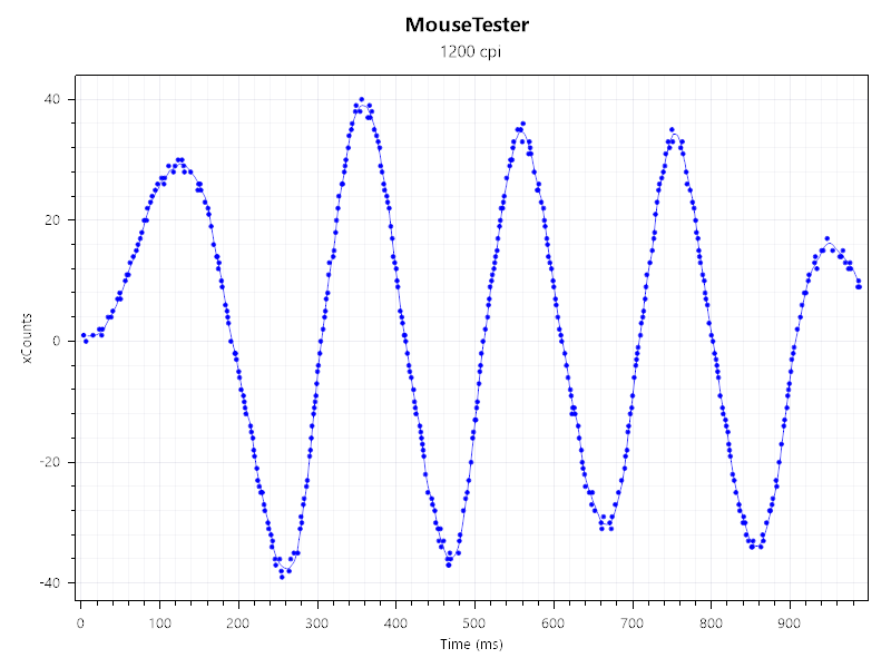

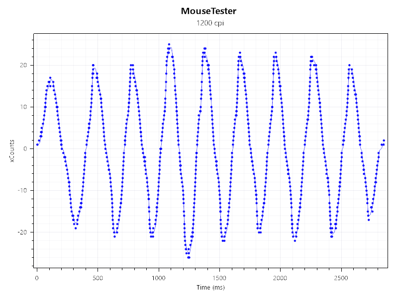

не если разобраться то можно много чего по графикам определить.
вот например график движений влево-вправо, при постоянном дпи = 1200
3.png [ 61.94 КБ | Просмотров: 1528 ]
А вот выставлено изменение дпи от 1200 до 2000, при изменении скорости от 0 до 100мм/с
т.е. это конкретно ускорение, причем не линейное, а по экспоненте (левый график
4.png [ 80.55 КБ | Просмотров: 1528 ]
разница видна. Таким образом можно любое искривление синусоиды расматривать как наличие ускорения...
другое дело что выявить можно только большое ускорение а не 5% :D
