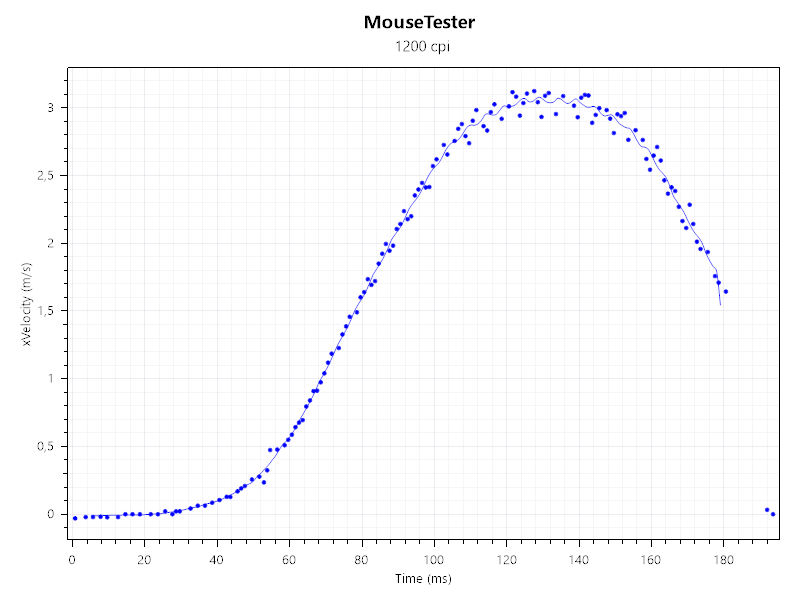

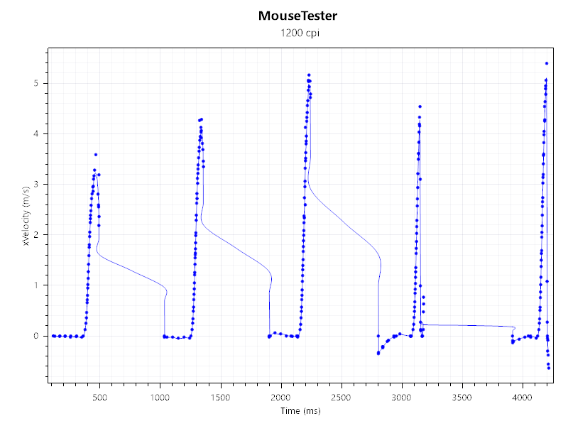

OLD Hunter писал(а):
iG0Lka эта фиговина может как-то померить макс скорость?
легко.
делаешь как там написано
- либо определяешь прогой либо пишешь дпи.
- жмешь кнопку collect
- берешь мышь ставишь на коврик, и зажав ЛКМ резко дергаешь мышью. В конце движения отпускаешь ЛКМ.
- жмешь Plot
- внизу слева выбираешь x velocity vs time
получаешь график скорости
5скорость.png [ 39.64 КБ | Просмотров: 1538 ]
как видно скорость достигла 3м/с (но я не очень старался) :D
упд
пришла мысля сделать несколько движений не отпуская ЛКМ.
очень старался чуть блюдце в конце стола не разбил...
дергал 5 раз.
6скорость.png [ 47.54 КБ | Просмотров: 1538 ]

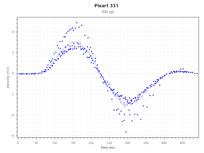

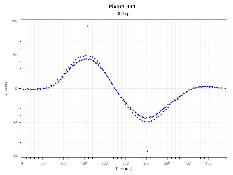

Я попробовал 3310 (оптику) и 9800 (лазер), скорость была ~3 м/с, движения в обе стороны ~44 см. Ковер Razer Speed 3d print китайский. 1000Hz, 400 сpi.
Графики получаются очень разные...
Pixart 9800
9800 400 coun.png [ 42.5 КБ | Просмотров: 1329 ]
9800 400 velos.png [ 44.27 КБ | Просмотров: 1329 ]
Pixart 3310
3310 400 coun.png [ 36.46 КБ | Просмотров: 1329 ]
3310 velo.png [ 43.89 КБ | Просмотров: 1329 ]
Кто - нибудь может их прочитать?

djhardcut имхо, скорость мерить можно в одну сторону, но максимально быстро махнуть, потом не отпуская ЛКМ, поставить мышу в нчало и еще раз махнуть...
и так раз 5 :)
как тут - https://forums.overclockers.ru/download ... p?id=67708
Добавлено спустя 2 минуты 24 секунды:
чото у 9800 странноватый график...
может тоже линза грязная?
нарисуй линии в паинте, под 45градусов, с медленной скоростью, если есть дрожание, то либо калибровка на поверхность (ака лифт) плохая либо линза грязная.
Приветы! Можно конечно, но я не стал особо заморачиваться, 3 м/с наверное мой комфортный предел, может даже в играх столько не использую, там же еще смотреть нужно куда прицел летит, а не просто срывать внекуда. )
Вот и я думаю, что странный. :) Внешне линза чистая. В Пэйнте линия 45 градусов получается нормальная, дерготни не видно, в играх тоже хорошо все по ощущениям, если были бы косяки я бы вероятно замечал.

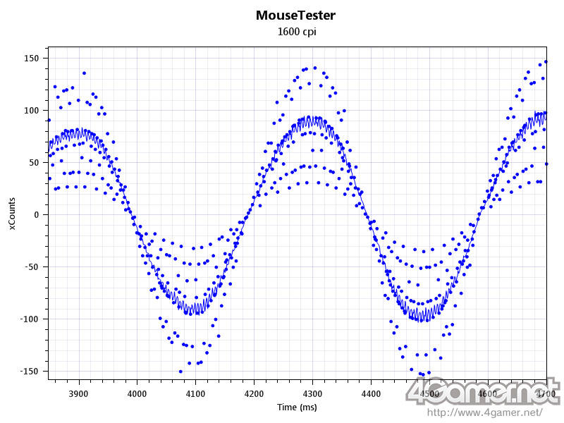

Сейчас полез гуглить, нашел аналогичный тест Roccat Tyon, он тоже с 9800, у него тоже на графике гребенка, причем она более частая, постоянно скачет http://www.4gamer.net/games/102/G010229/20150318096/
Roccat Tyon - counts
027.jpg [ 155.49 КБ | Просмотров: 1263 ]
026.jpg [ 150.04 КБ | Просмотров: 1263 ]

так что я думаю у тебя что то аналогичное т.е. какойто хитрый режим работы с usb
но тут надо учитывать что на графиках отображается не положение а курсора, а величина приращений смещения.
т.е. каждая точка это значение ( число) которое послала мышь относительно предыдущей точки.
эти значения, ака отчеты, мышь шлет через интервал равный 1/частота опроса, т.е. для 1000Гц, это 1мс.
но если по какимто причинам мыша делает паузу (синхронизует чонить или еще чо, вообщем отвлекается :D ) т.е. шлет не через 1мс, а скажем через 3мс
то она шлет просуммировное занчение за эти пропущеные 2 мс.
ну т.е. если каждую 1мс она должна была слать число 10, то взяв паузу, она значения не отбросила а просуммировала, и после паузы выдала сразу 30.
На графике отсчетов мы видим это как выброс, а на смещении курсора этого естно нет т.к. он сместился на ту же величину - какая разница смещаться три раза каждую миллисекунду на 10 единиц или сместиться один раз на 30 единиц за 3 миллисекунды.
И если посмотреть на графике xSum vs time, то там должно быть все гладко.
при этом в моменты выбросов видно что расстояние между точками больше... т.е. паузы в опросах.
Ну и темболее должно быть гладко на графике положения курсора т.е. путь - X vs Y
