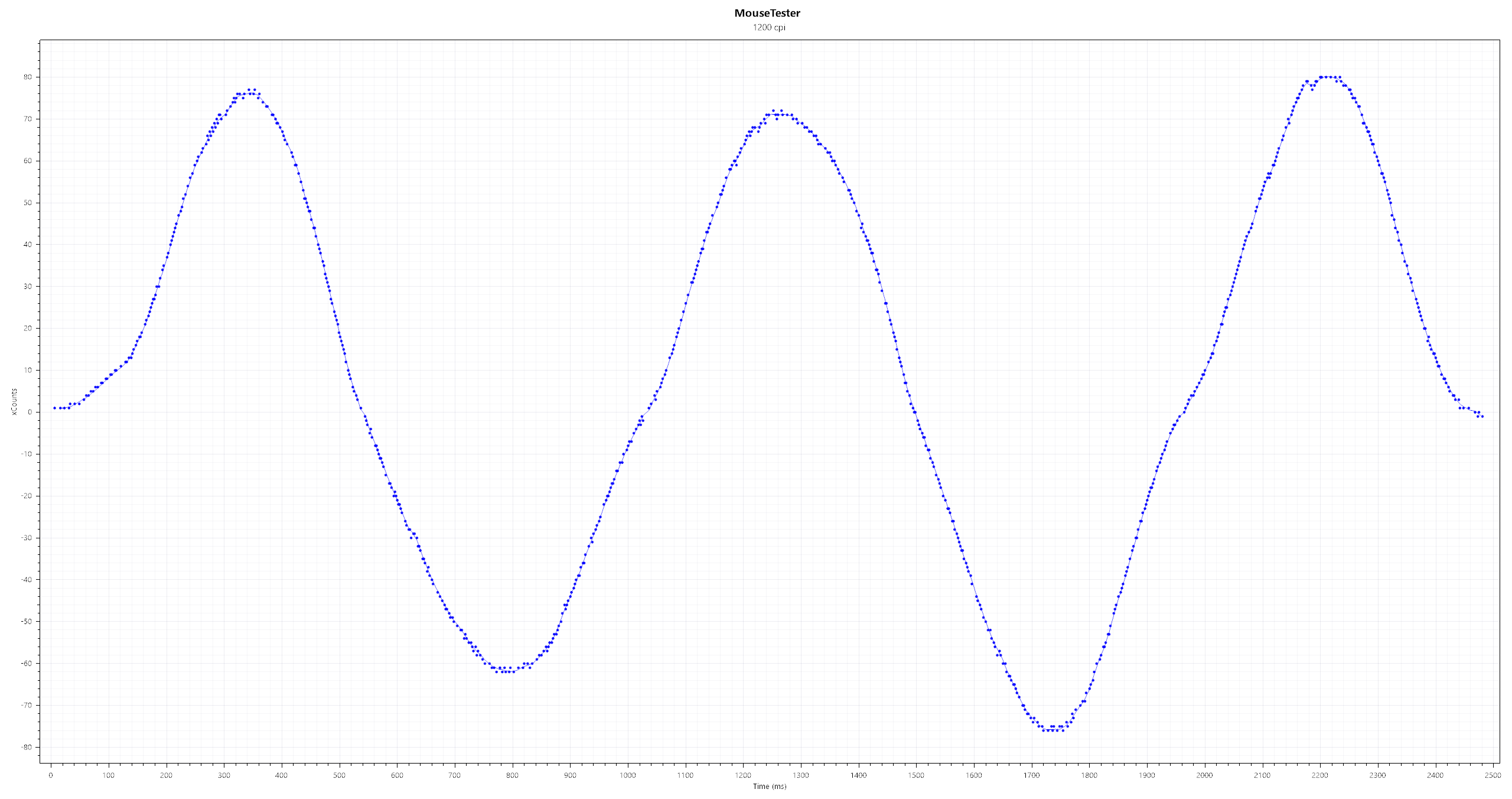

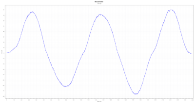

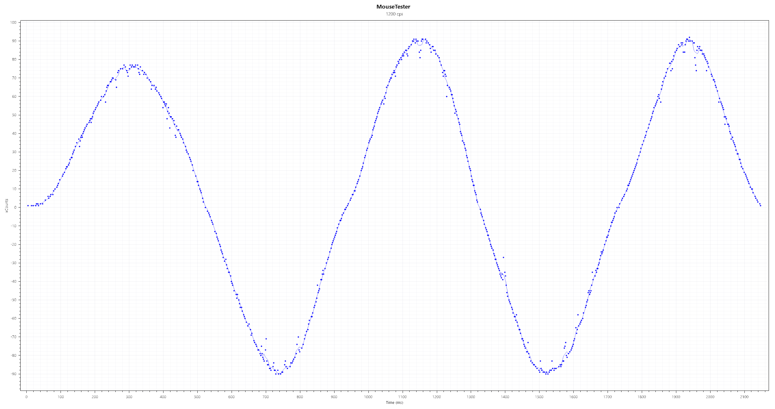

Частота - 500Hz, DPI - 800
Первый скрин всегда с алькора, второй - с g102, третий - с g403. Надеюсь, что достаточно. С тебя объяснения, если чего понятно))

ну я могу только по графику xCount vs Time сказать - у первых двух мышей выше постоянство временных интервалов, чем у третьей мыши.
график интервала у второй мыши не совсем корректный - там в начале выброс аж до 600единиц, в результате основная масса отсчетов сжалась в линию :D .
У второй мыши, судя по выраженной ступеньке при переходе через ноль повышенное сглаживание и возможно невнятная работа при мелких доводках на небольшой скорости.
У третьей мыши похоже тоже сглаживание или предсказание повышенное так как её начинает колбасить на "верхушках" т.е. когда скорость смещения перестает возрастать (верхушка это середина дистанции - скорость достигает максимальной, мгновение остается постоянной и потом начинает уменьшаться), и видимо учитывая постоянный увереный предыдущий рост скорости, контролер предсказывает дальнейшее увеличение, но этого не происходит и его колбасит, точно также на верхушке и сразу после неё. А когда начинается уверенное торможение (после прохождения середины дистанции) контролер уже четко его отрабатывает.
Но расколбас на верхушках может быть из-за нестабильности частоты опроса usb. например если поставить частоту опрос 650Гц увидим большие отклонения на верхушках.
Но надо понимать, что откладываемые на графике значения это не значения положения курсора, а конкретная величина смещения за конкретный интервал времени, т.е. при изменении интервала будет изменяться и величина смещения.
А вот смещение именно курсора это графики X vs Y (это фактический путь по коврику) и график X Ysum мы time - это постоянное суммирование последовательных значений смещений с учетом знака (т.е. направления)

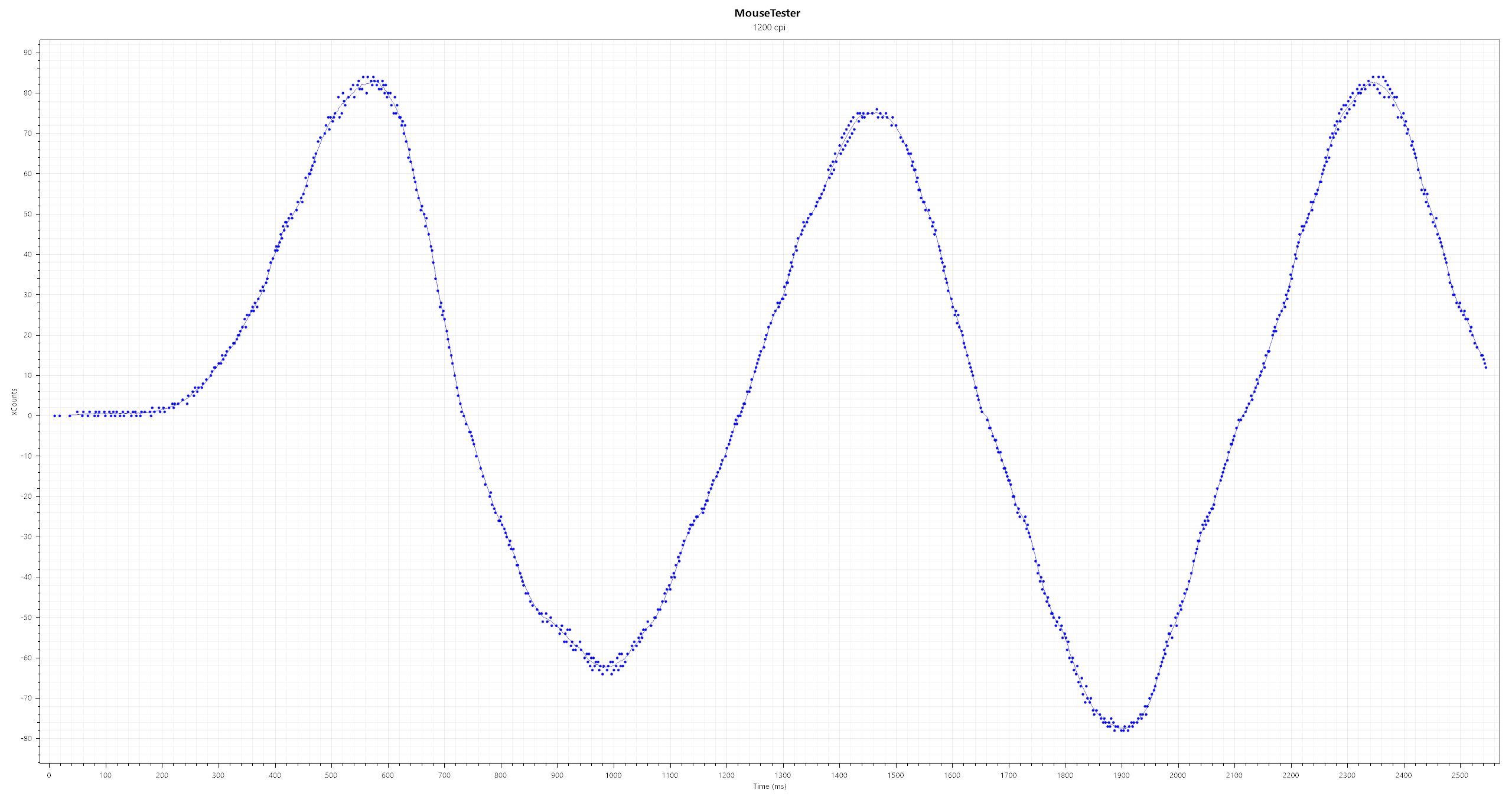

shumlek писал(а):
Хехе, а пока получается сенсор у алькора (первый график) получается получше, чем у других.
кстати а какие сенсоры в алькоре и остальных.
то что у алькора лучше я бы не сказал, у всех тре есть некоторые проблемы, особенно у 3-го - там похоже частота не ровно 500, ну или еще какие нестабильности usb опроса.
Я бы предпочтение отдал второму графику. :D

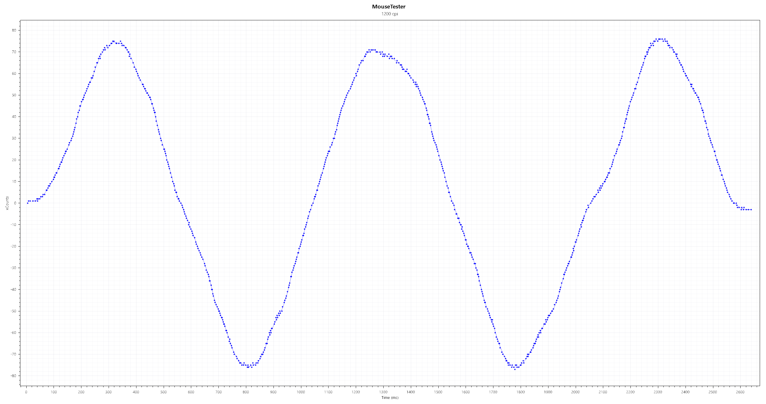

вот для сравнения график сенсора 9500 в w-mouse.
1200dpi, скорость порядка 0.8 м/с, опрос 500Гц
x-ags.png [ 236.42 КБ | Просмотров: 1743 ]
Чего это вдруг?)) Сюда по твоему описанию, больше претензий ко второму и третьему графикам.
если говорить о нелинейности то все они примерно одинаковые, хотя у второго чуть более выражено при переходе через ноль (момент остановки и начала обратного движения) Но верхушки у второго более аккуратные чем у двух остальных, у третьего вообще явные проблемы видны - точки широкий коридор образуют и перед самой верхушкой неприятная ступенька, похоже собиралась дальше ускоряться, а её замедлять начали :D
У меня есть мыша на 3090 чуть погодя сделаю график.
Добавлено спустя 47 минут 46 секунд:

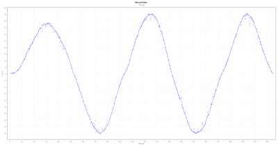

сенсор 3090, 1200dpi, 500Гц
сначала график как есть, т.е. без включенных улучшалок.
видно что в районе верхушек, т.е. когда происходит изменение ускорения (а значит и скорости) есть нестабильности.
3090-ags.png [ 225.64 КБ | Просмотров: 1712 ]

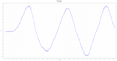

если включить небольшую улучшалку - фильтр ФНЧ - подробно тут - Лазерный оптический сенсор #11482251
при установленном значении фильтра 15 и установленной галочке static (картинка с настройками), получаем такой график
3090-ags-s15.png [ 240.76 КБ | Просмотров: 1712 ]
Если аналогичную настройку, только со значением не 15, а 10мс применить к 9500 то получим такой график
9500-ags-s10.png [ 236.86 КБ | Просмотров: 1712 ]
надо будет попробовать поиграть с такими параметрами :D

shumlek писал(а):
Может быть дело в грязном коврике?)) Странно, что типа топовый по характеристикам сенсор g403 может иметь какие-то проблемы перед более бюджетными.
да, ковер надо однозначно стирать. Ну и вообще сам сенсор очень привередлив к поверхности, даже макс скорость разнится от поверхности к поверхности. Интересно бы было увидеть тесты 3366 на g240, на котором, якобы, проведены все тесты и достигнута макс скорость 7,62 :D
Сам сенсор топовый топ, это понимаешь когда берешь другую мышку после него. На g303 играл с весны, привык практически сразу, сенсор оч послушный, легкий и четкий. Сейчас пересел на блади v3 и понимаю какой это кал(а ранее было норм) Те фраги что брались на 303 легко, на блади или не берутся или же нужны оч большие усилия в доводке и прочем. Графики и тесты это конечно хорошо, но без прямого сравнения сенсоров и играх одним человеком они ни что. Да, они могут показать какие-то глобальные проблемы, такие как нестабильная герцовки, дерганый курсор или неверный дпи, но ощущения в игре важнее.
iG0Lka писал(а):
коврик чистый. очень чистый.
что за коврик-то, ты не указал.
iG0Lka писал(а):
кроме сенсора есть еще контролер которые обрабатывает данные с сенсора и отправляет их в систему.
не забываем что у логи технология дельта зеро - "нуль лага" :D возможно поэтому графики не такие красивые, т.е нет доп обработки и все прет напрямую в угоду скорости
