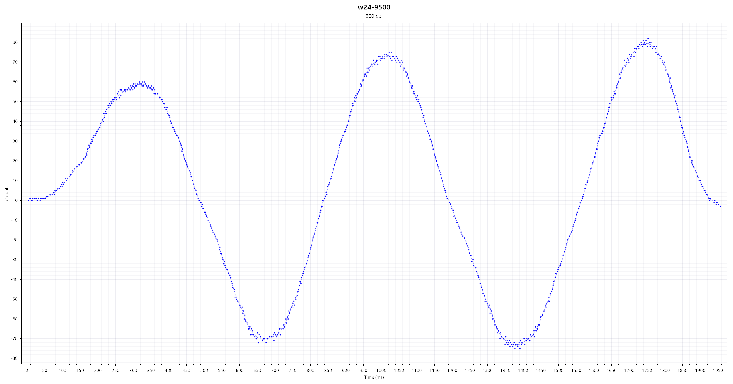

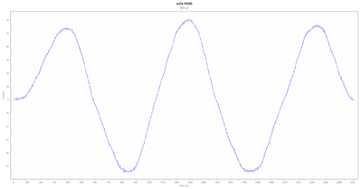

Пара интересных графиков с w-mouse w24, сенсор 9500, 800dpi, 500Гц
Первая картинка - включено адаптивное сглаживание, задержка 10мс
Вторая - без сглаживания
