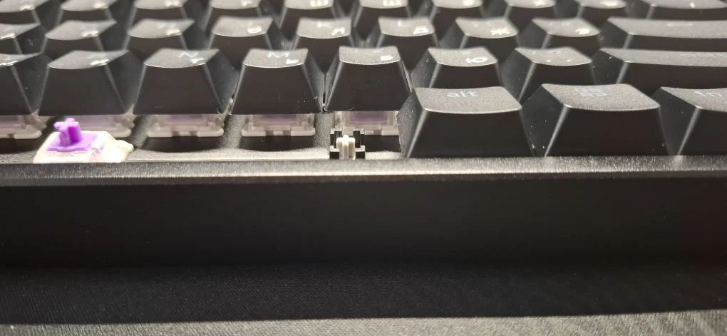

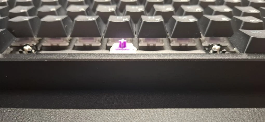

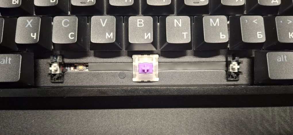

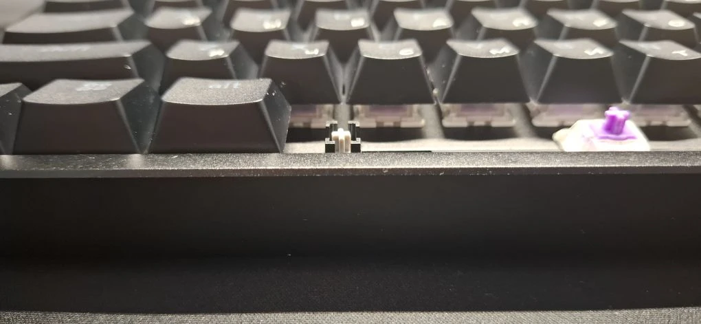

Хотел уточнить, прежде чем резать и пилить. В отсмотренных материалах о подрезке стабилизаторов cherry речь везде идет о PCB-mounted стабилизаторах. А у меня на леопольде они plate-mounted, т.е. крепятся к металлической пластине. И вот вопрос - нужно ли подрезать ножки у таких стабилизаторов? Везде идет речь об ударе этими ножками при отпускании клавиши об PCB, но при креплении на пластину вряд ли там что-то ударяется.
И сразу второй вопрос - имеет ли смысл что-то проклеивать между стабилизатором и пластиной? Люди вот лейкопластырь клеют на pcb для pcb-mounted стабилизаторов, а здесь это имеет смысл?

Тут вопрос больше - чего планируешь добиться. Если просто плавной работы, на не сайлент свичах, то можно обрезать только тонкие ножки. Если же нужна тишина, то тут я делаю по другому обрезаю наборот только толстые ножки, оставляя при этом обе тонкие, чтобы шток хоть чем-то держался в корпусе стаба. Кстати, на последней моей CTRL HP именно плейт-моунт стабы, и после данной подрезки (а так же шлифовки штоков камнем на 8000грит) они получились очень хорошими. Ни намека на какой-то посторонний шум от скобы или еще чего-то. Хотя были опасения, поскольку ранее всегда пользовался PCB стабами на винтах.
На всех своих PCB-mounted всегда клеил кусок лейкопластыря под стаб. На plate-mounted в добавок к этому под одну из сторон стаба подклеивал небольшой кусочек изоленты, чтобы уплотнить посадку его в плейте. Но и стабы конечно друг другу рознь. С клавой шли какие-то OEM-стабы безымянные, и на них после всех этих процедур все равно оставались некоторые посторонние шумы. Но после замены на GMK-стабы всё стало идеально (GML plate-mount стабы брал в спб на killswit.ch, 30 сентября у него новое поступление должно быть этих стабов, так что можешь заказать)

coka, Syber спасибо за объяснение.
Вообще у меня пока в голове нет четкого понимания по части отрезания ножек. Y1ROK в одном из видео режет вообще 3 ноги из четырех, где-то на буржуйских форумах режут две тонких, которые г-образные на концах. Вот еще третий вариант от Syber с отрезанием именно толстых ножек. Бардак, учитывая что обратно их не приделать )
Не очень понимаю какую функцию они вообще несут, кроме блокирования штока от выдергивания, но их там целых 4 и сделаны они разными.
P.S. Да, свичи у меня сайленты красные и я пытаюсь сделать клаву потише. До этого пользовался в основном ножничными (scissor) - чего у них не отнять, они тихие в сравнению с лео из коробки.
Никогда не клею ничего под стаб, все и без этого работает прекрасно.
Если тебя все устраивает, то ничего трогать не нужно.
Если же тебе нужно сделать стабы максимально плавными и бесшумными, то обычная подрезка не поможет, нужен другой способ:
тихие стабы
Тогда еще обрати внимание на этот фикс:
тихие свитчи
Добавлено спустя 2 минуты 58 секунд:
Обрати внимание, режу я их не на полную длину, это важно.
www.youtube.com/user/y1rok
Регистрация: 24.01.2006
Откуда: RU, Кемерово
Фото: 21
У да это почти одно и то же. У Y1ROK и учился :beer: Просто я не отрезаю кусочек от тонкой ножки, по той причине, что он хоть немного, но продолжает удерживать шток от вырывания его из корпуса стаба при снятии с него туго насаженного кейкапа. Пинцет, к сожалению, не всегда спасает от этого. Для плейт-моунт стабов это предостережение вообще не актуально - из-за их конструктивых особенностей, там даже без ножек шток не вытащишь из корпуса.
Две толстые ноги не дают штоку вылетать наверх. Тонкие добавлены позже, и по задумке прозиводителя должны смягчать удар штока о плату в нижнем положении (для этого и сделаны Г-образными, чтобы касались платы только тонкими концами и немного пружинили)
Нормально смазанные сайлент реды и доработанные стабы разносят в пух и прах любые ножницы по тишине :)
