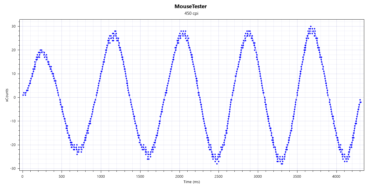

Наконец-то добрался до внутрянки 3.0, после того, как вчера начала даблкликать пкм. Оказалось, что пластик в месте контакта уже истёрся... Ну что тут сказать. Умели же раньше омроны делать, которые переживают пластик. Наклеил малярную ленту, ещё ленту подложил под пластиковую рессору ближней боковой кнопки (болташка этой кнопки - это болячка тёмных серебряных х80), почистил наконец-то колесо от ворса и пропали косяки фантомной прокрутки (оптический энкодер). За одно узнал и год производства на плате PCB: 1101 - 11 год и первая неделя, ну что ж, не плохо для мыши, которой 6 лет
У кого-то остались ещё из партий до 10го года? Что у них за числа под крышкой и на прозрачном основании?
Добавлено спустя 3 часа 15 минут 48 секунд:

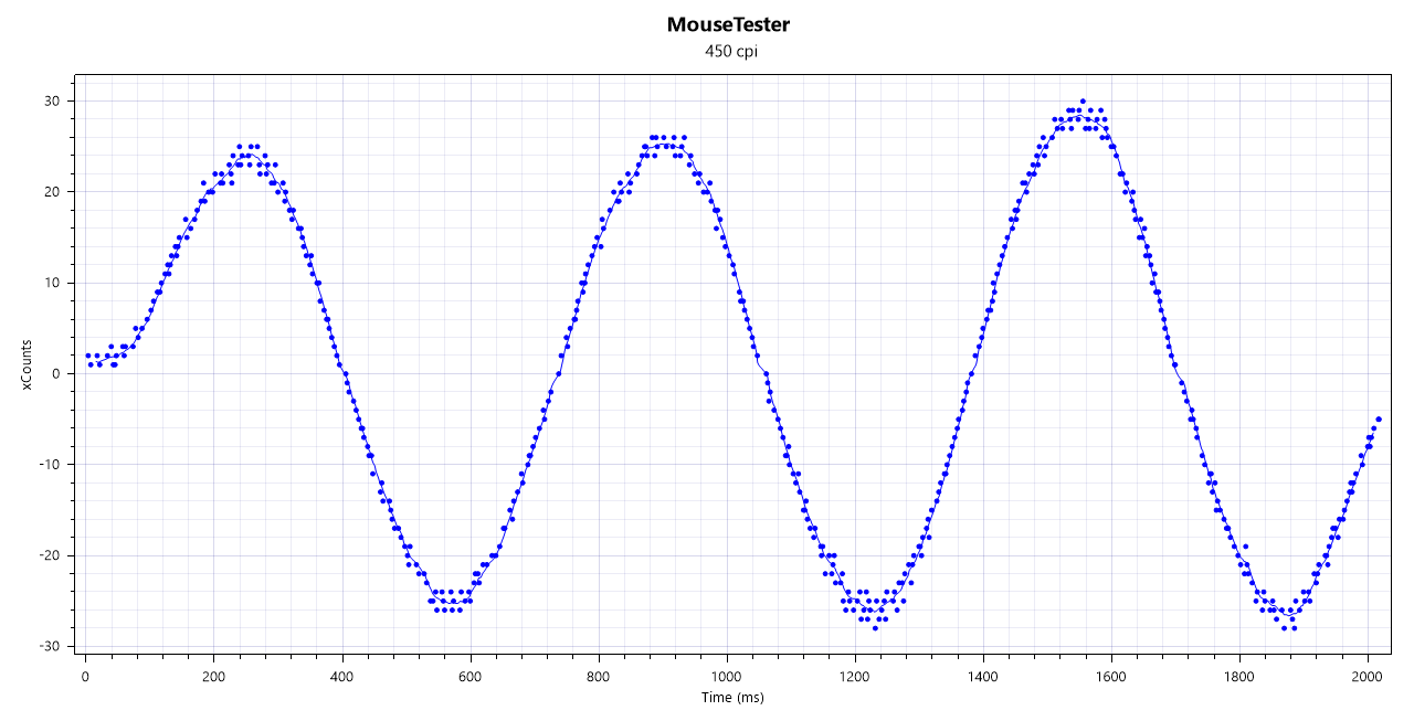

О, маус тестер нормально наконец-то пнулся на 500гц. На 1000гц до сих отказывается выдавать адекватные значения :bandhead: Теперь можно и пинусами с вами меряться :D
301.png [ 73.51 КБ | Просмотров: 965 ]
ime3.png [ 86.11 КБ | Просмотров: 961 ]

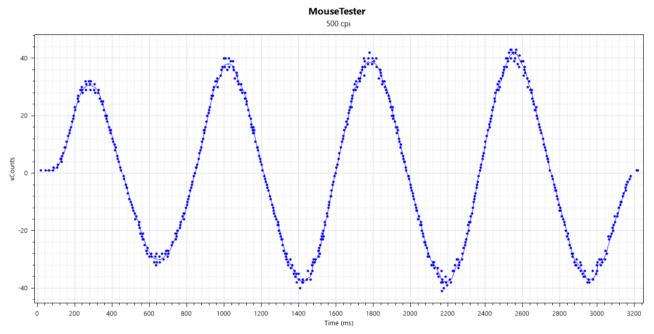

Добавлено спустя 25 минут 24 секунды:
3059 -
rval.png [ 82.39 КБ | Просмотров: 961 ]
У ривала со сглаживанием, вроде как, всё достаточно не плохо

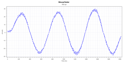

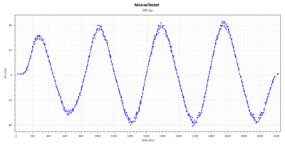

AloneInTheDuck нужно было снять галочку fixed-size png, растянуть на весь экран и так и сохранять.
в том смысле что мелковато.
кроме того без подписей непонятно первый и второй графики это одна и таже мышь или разные?
также по числам первого графика, конкретно - общее время 2сек и максимальная амплитуда в 25 отсчетов (вертикальная шкала) это не 500Гц а 1000Гц.
:D
при 500Гц максимальная амплитуда должна быть примерно 60-70 единиц.
Чтобы проверить посмотри график частоты - frequency vs time

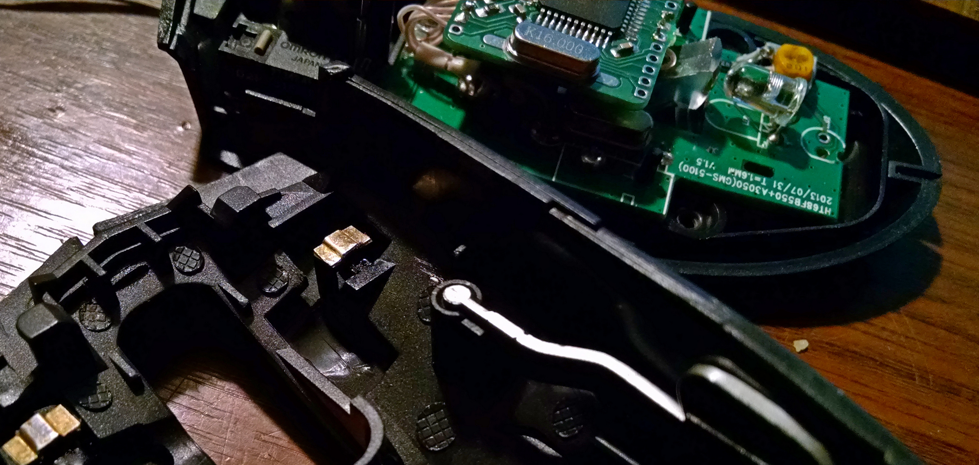

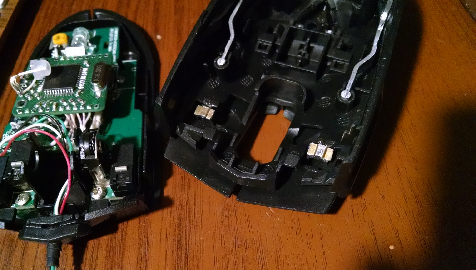

счас, на заказ делаю человеку wmouse, из его любимой тушки, я ему на штоки поставил накладки металлические сделанные из крышки пивной банки.
04.JPG [ 1.13 МБ | Просмотров: 954 ]
03.JPG [ 1.28 МБ | Просмотров: 954 ]

AloneInTheDuck 1.нужно было снять галочку fixed-size png, растянуть на весь экран и так и сохранять.
2. кроме того без подписей непонятно первый и второй графики это одна и таже мышь или разные?
3. также по числам первого графика, конкретно - общее время 2сек и максимальная амплитуда в 25 отсчетов (вертикальная шкала) это не 500Гц а 1000Гц.
:D
4.Чтобы проверить посмотри график частоты - frequency vs time
1. Я снял, с фиксед сайзом 800х600 графики сохраняет же. У меня картинки 1280х700 или около того
2. IME первые два, 3059 отдельной строчкой выделил, он один
3. ну не знаю... Именно тот порт у меня до 500 разогнан. А разве высота по вертикали не на прямую зависит от пути или скорости?
4. смотрел. Кстати, если мышь в порте с разгоном в 1000гц, то бывает выдаёт абсолютно дикие числа типа 10000 и тд.
По поводу твоего снимка: японские омроны там и были или уже по его требованию ты впаял?

1.800х600 мелко же шппц...
2. зачем два одинаковых?
3. обидно да... объясняю объясняю...
то что мы видим это не путь. это график скорости, то как она изменяется за время махания по коврику.
эта скорость порезана на отрезки - интервалы, в начале и конце отрезка, поставили точку и при опускании проекции на горизонтальную ось получаем величину пути за время интервала. А вот угол наклона графика это ускорение. т.е. как быстро изменяется скорость. чем больше угол тем быстрее увеличивается скорость.
вспоминай - скорость первая производная пути по времени, а ускорение вторая :D
т.е. скорость в конкретной точке это сколько проехали за время интервала, а ускорение на сколько скорость изменилась за тоже время.
итак
каждая точка это значение на которое мышка успела сместится за интервал = 1/частота USB.
т.е. при 1000Гц интервал 1/1000=1 мс, а при 500Гц интервал 2мс.
при одинаковой скорости, в каком случае мышь сместится на большее расстояние - за 1 мс или за 2мс? :D
или по другому ты делаешь 3 прохождения коврика от края до края. умножаем ширину коврика на 3 и получаем общий путь который проедет мышка за 3 маха, пусть это будет 90см. Что при 500Гц, что при 1000Гц длина пути одинакова. Правильно? по твоему графику на 3 маха у тебя ушло 2000мс с копейками, округлим до 2000мс.
при опросе 1000гц мышь шлет информацию о смещении каждую милисекунду. При 500Гц каждые 2 милисекунды.
таким образом в первом случае за 2000мс мышь пошлет 2000 репортов, а во втором за теже 2000мс махания, пошлет 1000репортов. правильно?
Но длина пути у нас неизменна 3 коврика или 90см. Значение на один репорт имеем "длина пути" / количество репортов. так?
Значит при 2000 репортов (1000гц), у нас получится 90см/2000, а при 500гц - 90см/1000.
т.е. во втором случае за интервал между репортами мышь проезжает больше, а значит и значение будет слать больше... но реже :D
надо иметь ввиду что т.к. мышь движется неравномерно - максимальная скорость в середине коврика, а у краев она останавливается (скорость=0) и начинает разгон в обратную сторону, то и значения отсчетов будут соответственно у краев маленькие, постепенно возрастать к середине коврика, а после прохождения середины уменьшаться. но в одинаковых местах графика, т.е. при одинаковой скорости, во втором случае значения будут больше.
заказчик сам впаивал. стояли какие то обычные. эти он специально покупал.
