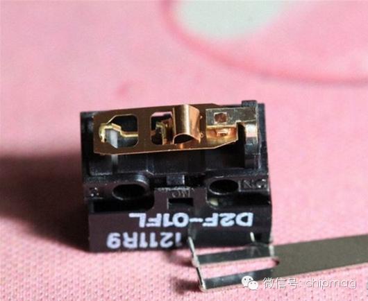

OLD Hunter
Это просто разные модели омронов
Кэилх без пружины
хуано без пружины
Отличия почти нет, крепится пружина одинаково, и выглядит одинаково, кроме неких малых отличий. Углы пружины кэилха острые и не сточенные, у хуано закруглённые. Ну и металл немного другой, кэилх менее пластичные.
пружина хуано на кэилхе
А омрон от них все отличается только основой и язычками креплений пружины, ну и металлом.
не не, слева китайский омрон и именно такие ставят в 99% всех игровых мышек. Я справа японский. Конструкция у него из 2-х пластин кстати, т.е пружинка, которая выгнута кверху, отдельный элемент, ну у медные пятачки на контактах и самой пластине само собой. Китайская версия сильно упрощена в этом плане.
На хуановской пружине кстати тоже видно медный пятачок.
Добавлено спустя 2 минуты 6 секунд:
SubL0ck ну хз. Вот корпус Pro
На клей это не похоже
Регистрация: 12.10.2016
Я тебе ещё раз говорю: это разные модели свитчей!
Твой "японский" - это модель D2F-01FL
А твой "китайский" - это модель D2FC-F-7N
Вот тебе фото с маркировкой. А ещё на сколько я понял, у D2F-01FL сила активации около 25 грамм, что ниже чем у 7N грамм на 50, потому его реже ставят
0CZZVL06.jpeg [ 26.02 КБ | Просмотров: 911 ]
конечно разные, на нем даже на крышке написано Omron Japan :-)
назови модели с таким микриком ;)
старые майкрософты примерно до 2005го года, вплоть до ime 3.0. Если тогда они были достаточно редко, то сейчас от них вообще отказались почти все, на сколько я понял, и в китайских интеллимаусах стоит f7n. Но они производятся до сих пор и их можно купить.
1
Добавлено спустя 11 минут 8 секунд:
UPD: Ducky secret использует их
Снимокмммм.PNG [ 1.22 МБ | Просмотров: 884 ]
