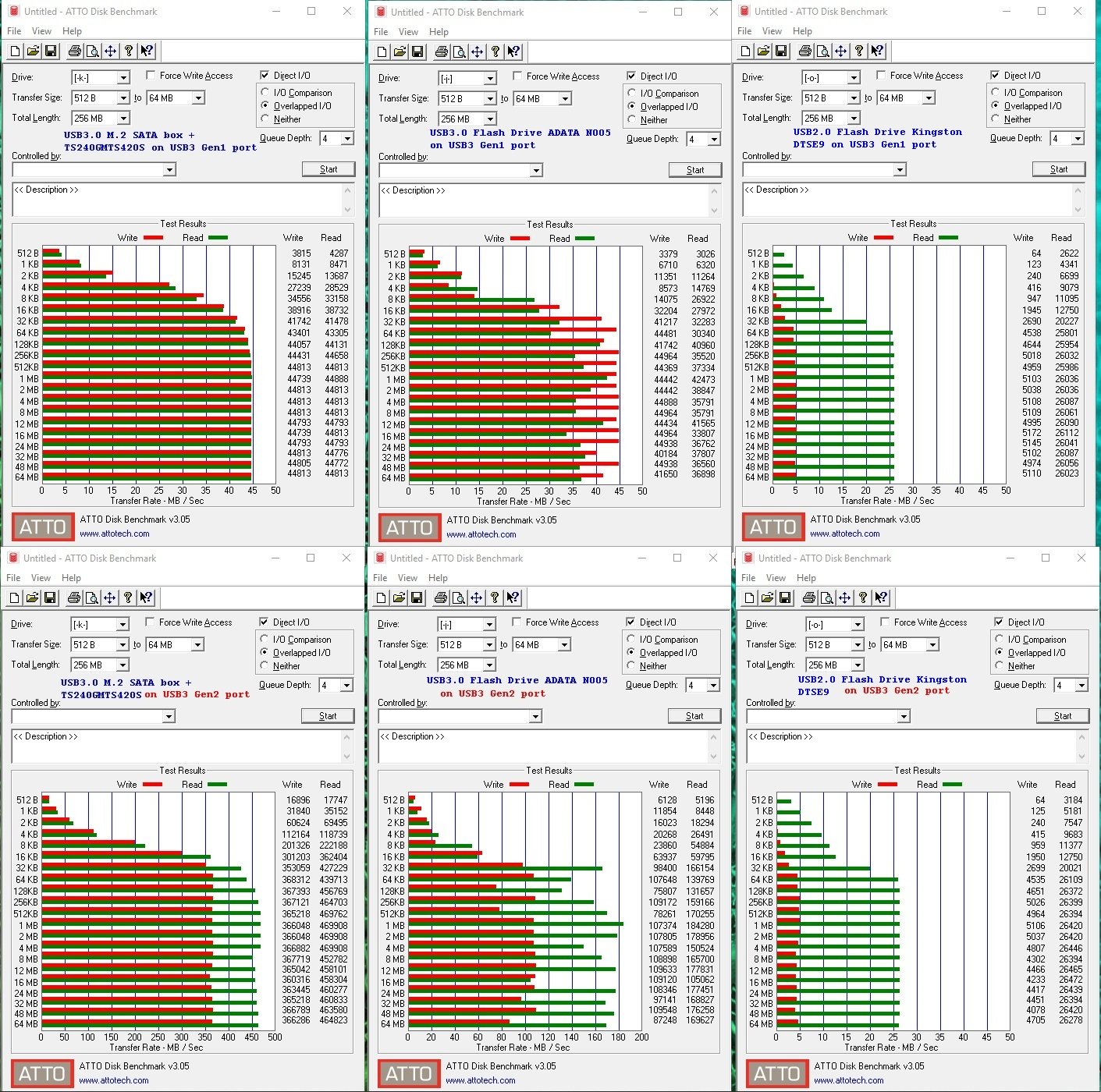

Я встретил такую же беду. Контроллер Интел 3.0 с дровами на 3.0 определяет флешки как 2.0 и Аида также репортует про поддержку портов (не устройств!) только 2.0.
При этом рядом стоит Асмедиа и спокойно фурычит на 3.0, что подтверждает и Аида. Вот тесты:
вверхний ряд на Интеле, нижний ряд на Асмедиа
ТестыРазныхВерсийUSBпортовИдевайсов1.jpg [ 503.96 КБ | Просмотров: 5331 ]
Так как исправить этот косяк на интеле?
Где косяк? Я не заметил.
Левые верхний и нижний тесты на скрине и разница в скоростях между ними (вплоть до 10 раз!!). Это один и тот же девайс (читайте мои подписи на скрине), но в разных портах (верхний Интел, нижний Асмедиа).

Регистрация: 22.12.2012
Дрова другие подкиньте.
Я бы с радостью, вот только автоматом винда обновлений не видит, говорит "и так сойдёт", а вручную я найти некие "общие" USB дрова для чипсета Интел не смог (попадается сплошь одна экзотика для серверных версий или мобильных). Может я не так ищу? Нужно искать в составе общечипсетного пака дров? (на сайте ASUS для моей матери обновления таких дров нет, поэтому у меня стоят с комплектного диска, относительно свежие - начала этого года выпуска).
Пользуйтесь тогда асмедией. Или есть с этим проблема?
1 скоростным портом на все подключаемые устройства? И заниматься перетыканием? Не смешная шутка...
Ну раз их так много, этих устройств, ищите дрова лучше, например на станции дров, там и мать ваша скорее есть http://www.station-drivers.com/index.php?lang=en

Alex TOPMAN У меня было такое же на моей MSI Z77-G45, скачал с официального сайта драйвер и всё наладилось.

Скорее всего флешка убогая (типо USB 3 но контроллер USB2), я себе взял Verbatim VX400 130 мБайт в секунду может

Alex TOPMAN такая же беда была с встроенным в мамку z77 контроллером.долго ковырялся по форумам и , таки, нашел решение - другие драйвера.а именно - в пакете дров должен устанавливаться ехешник - iusb3mon.exe(intel usb3.0 monitor)
у меня лежит по пути - C:\Program Files (x86)\Intel\Intel(R) USB 3.0 eXtensible Host Controller Driver\Application
эта байда становится в автозагрузку и при подключении чего угодно к портам usb3 проверяет версию usb у девайса и если все ок- то разрешает работать на версии 3,0.если в автозагрузке нет этого файлпа то по умоланию будет работать на версии 2,0(или 2,1 уже не помню)
поэтому- погляди если у тебя этот файл ,если есть - в автозагрузку, если нету- другие дрова ищи
