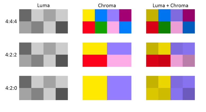

Регистрация: 12.09.2006
DOZARI писал(а):
если честно я тоже не разбирался с n12 и на что этол вообще влияет, может мне тоже надо настраивать? если я правильно понимаю nv12 это цветовое пространство, наз зачем его ставить если монитор и вообще почти все устройства отображения будут в пространстве rgb?
Capture.PNG [ 27.48 КБ | Просмотров: 1153 ]
NV12 оно же 4:2:0. Представь себе восемь пикселей, четыре сверху и четыре снизу. Первая цифра 4 означает, что информация о свете (luma) сохранена во всех восьми пикселях. Вторая цифра 2 означает что оригинальная информация о цвете (chroma) сохранена только в двух пикселях из четырех. В оставшиеся два пикселя, копируется информация от близлежащих пикселей. Третья цифра 0 означает, что в тех четырех пикселях внизу, оригинальной информации о цвете нет вообще. Вместо этого она копируется из четырех пикселей сверху.
Делается это для уменьшения размера. Как это проявляется — вокруг мелких деталей появляются артефакты, например цифры кажутся с неровными краями, как-будто разрешение низкое. И в определенном смысле так оно и есть.
Что если записать без потерь? Можно конечно, такие файлы обычно называются raw или 4:4:4. Имеет ли смысл заливать или стримить в таком формате? Ответ нет. Ни один стриминговый сервис такой формат не поддерживает. Что будет если ты все равно начнешь стримить\заливать в таком формате? Стриминговый сервис перекодирует все в 4:2:0 (nv12).
