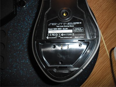

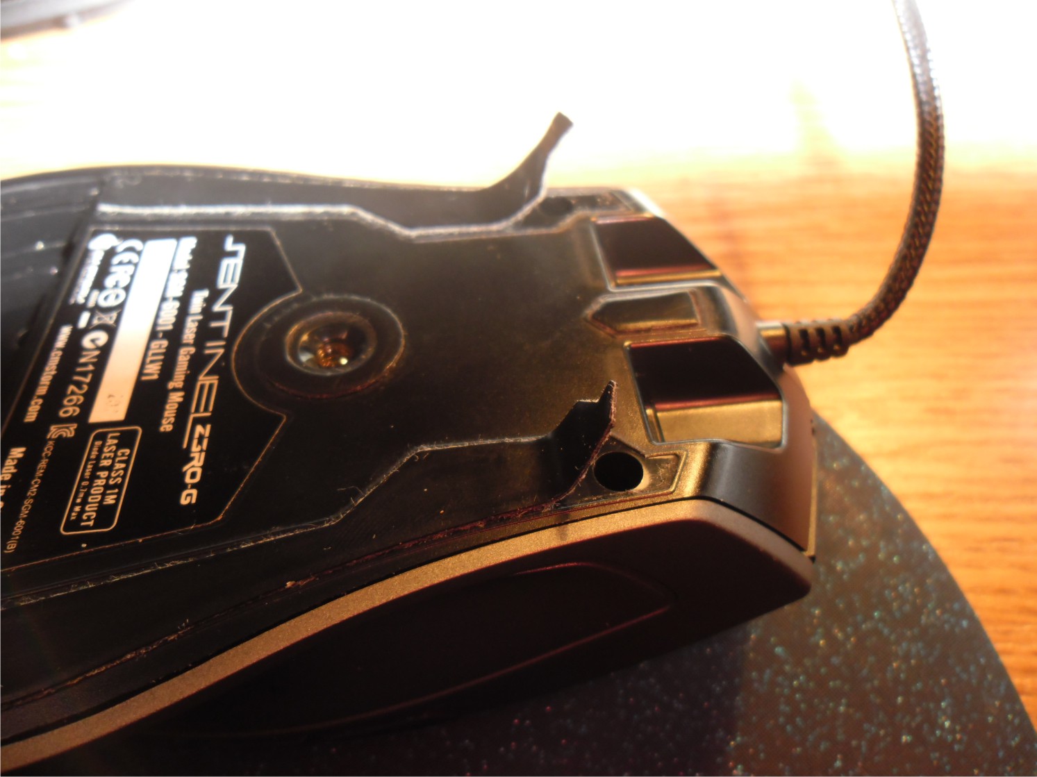

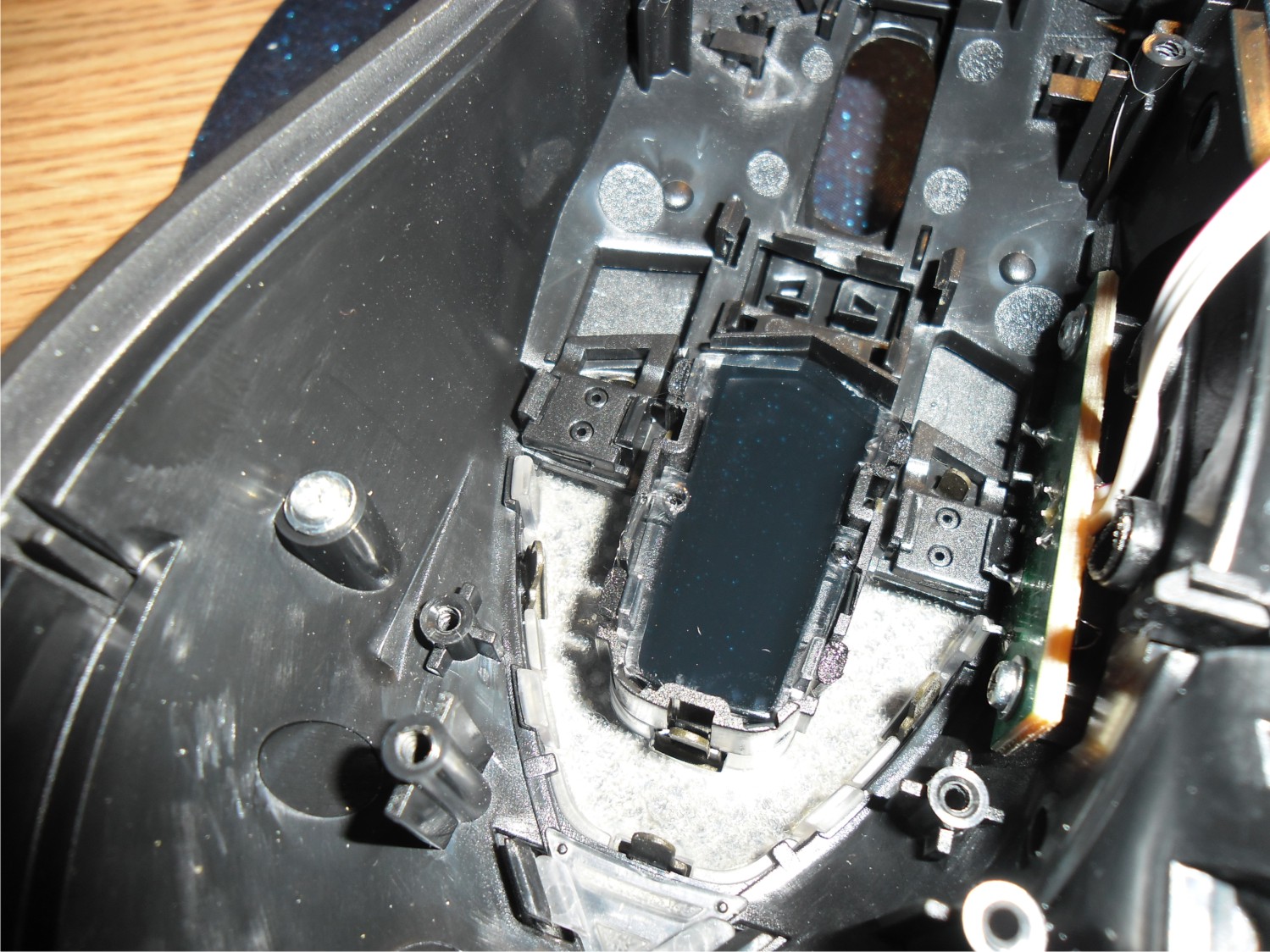

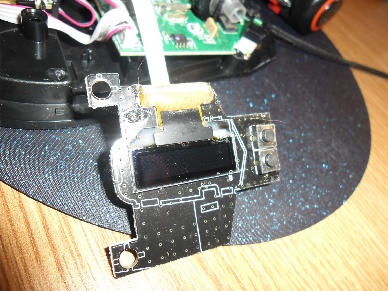

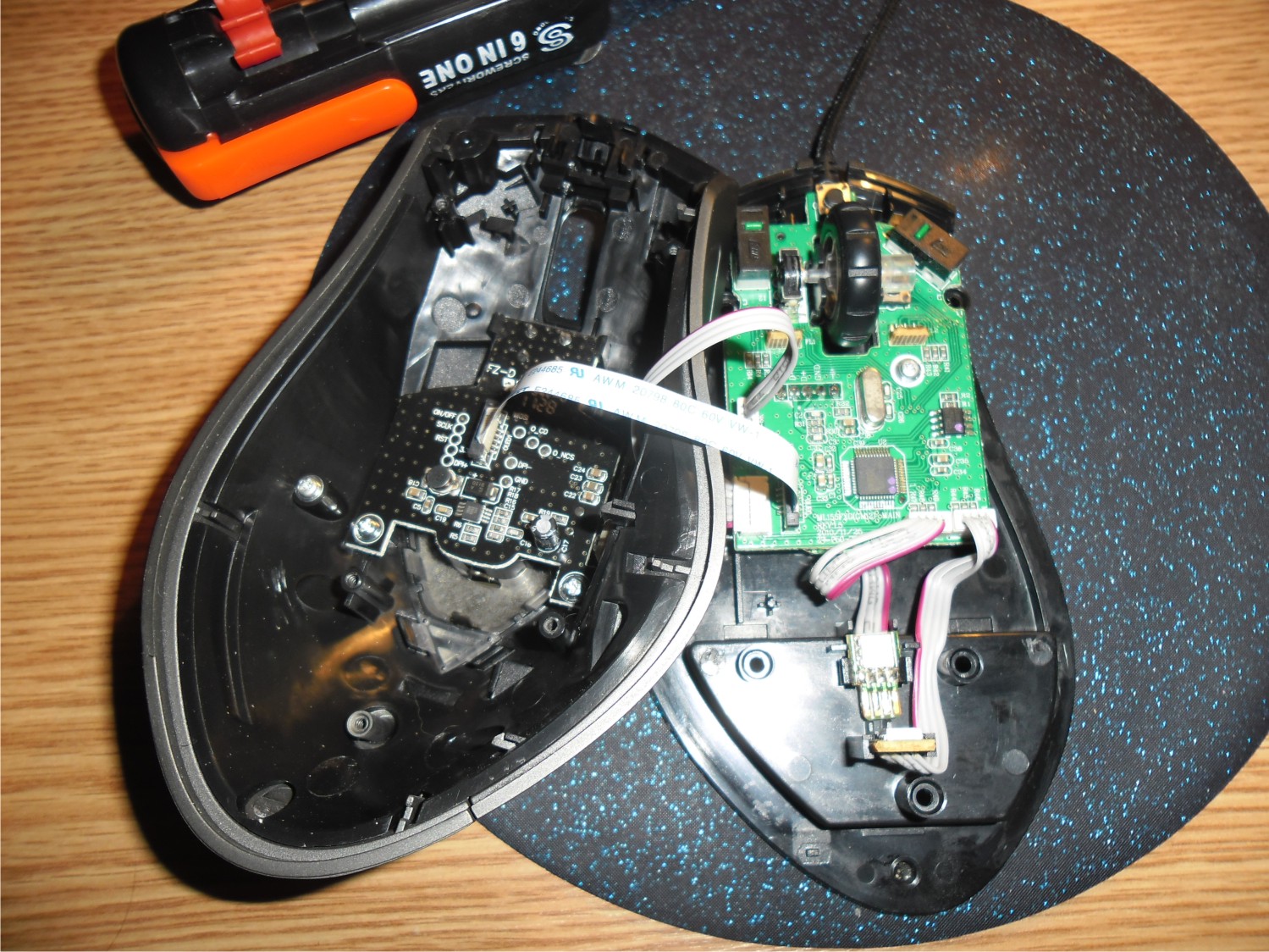

Итак, хотя и не раз зарекался, всё же, в порыве ярости, мыша танканула и приняла на себя серию ударов кулаком по спине :) Как итог дисплейчик сошел с орбиты и провалился в отверстие, в котором сидит.... Решился разобрать.
Собственно, ничего сложного, естественно, нет. Аккуратно, чтобы не деформировать, отклеиваем боковые лапки (можно и не полностью, главное освободить отверстия с шурупами, они расположены ближе к кнопкам крысы), достаем паралоновую прокладку в отсеке с грузиками, видим там еще 3 шурупа. Не торопясь (чтобы не повредить шлейфы), отсоединяем крышку корпуса - видим, что скроллер жутко пострадал от линяющего котэ =) Там же, на крышке, наблюдаем плату, которую удерживают 2 шурупчика и крепление. Вынимаем ее очень осторожно и добираемся до стеклышка дисплея, не сильно надавливаем на него и возвращаем на круги своя - профит!
Важно: при сборке зажимать болты под лапками нужно очень хорошо, иначе корпус будет непроизвольно разъезжаться в передней части, поэтому здесь силы не жалеем ^_^
