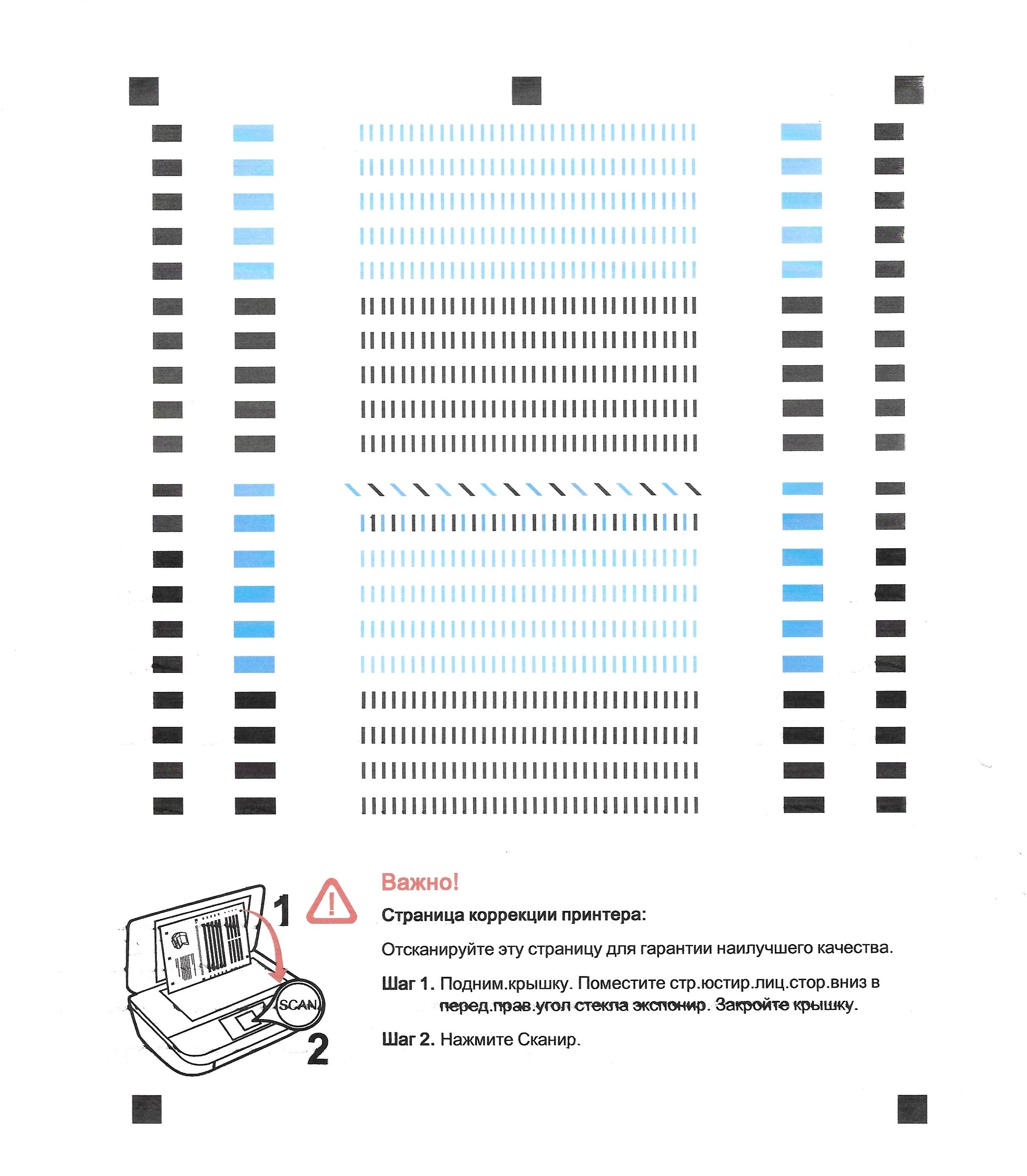

Купили сегодня HP DeskJet Ink Advantage 5075, вставили комплектные (стартовые) картриджи. С первых же листов мазня именно черным цветом, тестовые цветные шаблоны в порядке. Причем мажет он только в верхней и нижней частях листа.
Что с этим делать? Официальная поддержка на сайте предлагает читать статьи, обращаться на англоязычный форум или сдавать в СЦ. В статье сказано, что имеет смысл почистить контакты микросхемы на картридже дистилированной водой - попробую завтра.
P.S. Скан примера пока только один - на картинке, если приглядеться, видно горизонтальные смазывания. Завтра могу добавить ещё примеров.
Scan_26-01-2019_2053.jpg [ 776.99 КБ | Просмотров: 16861 ]
Регистрация: 15.08.2011
Откуда: Омск
Как ни странно, помогла та самая прочистка дистилированной водой...

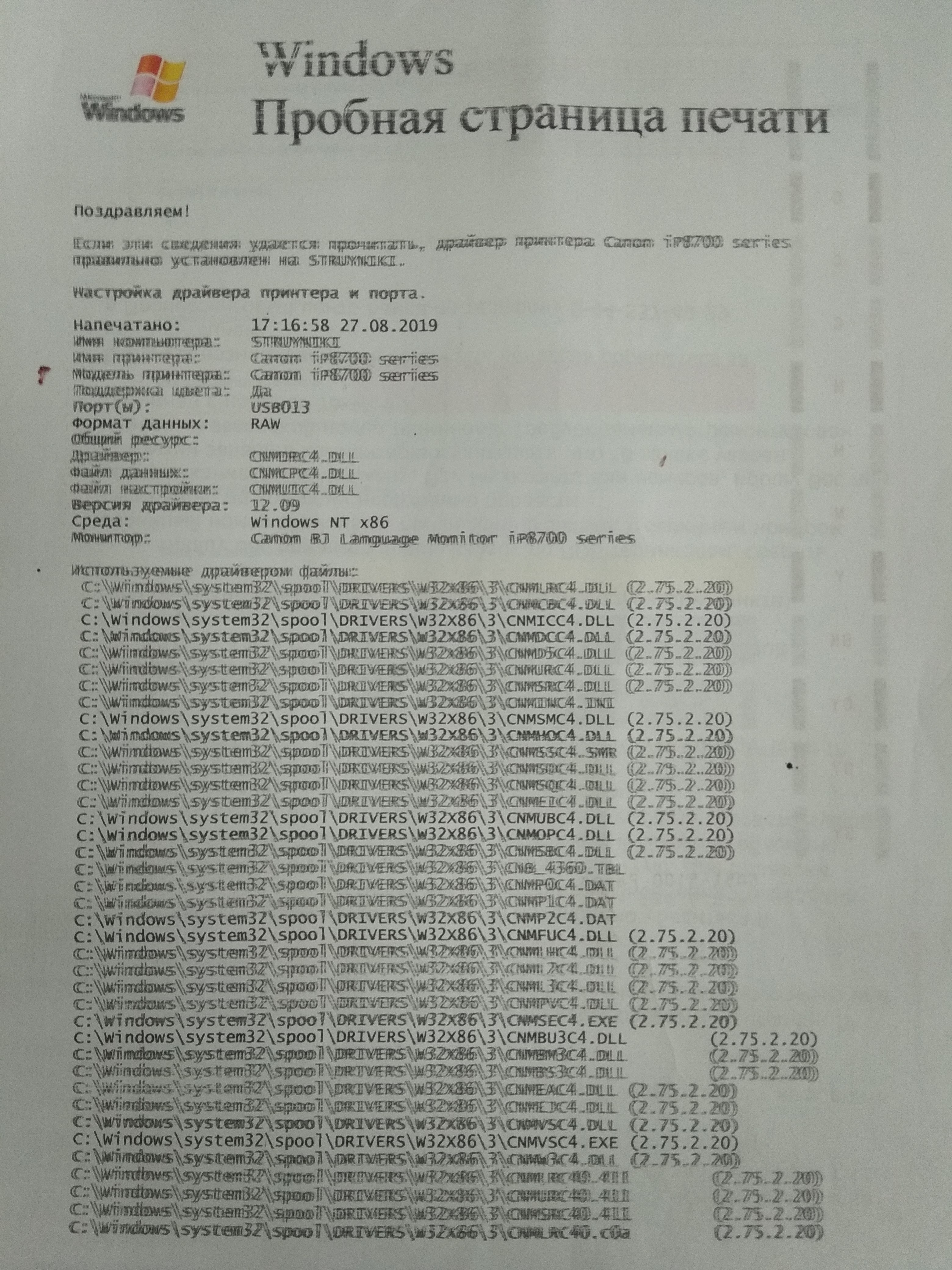

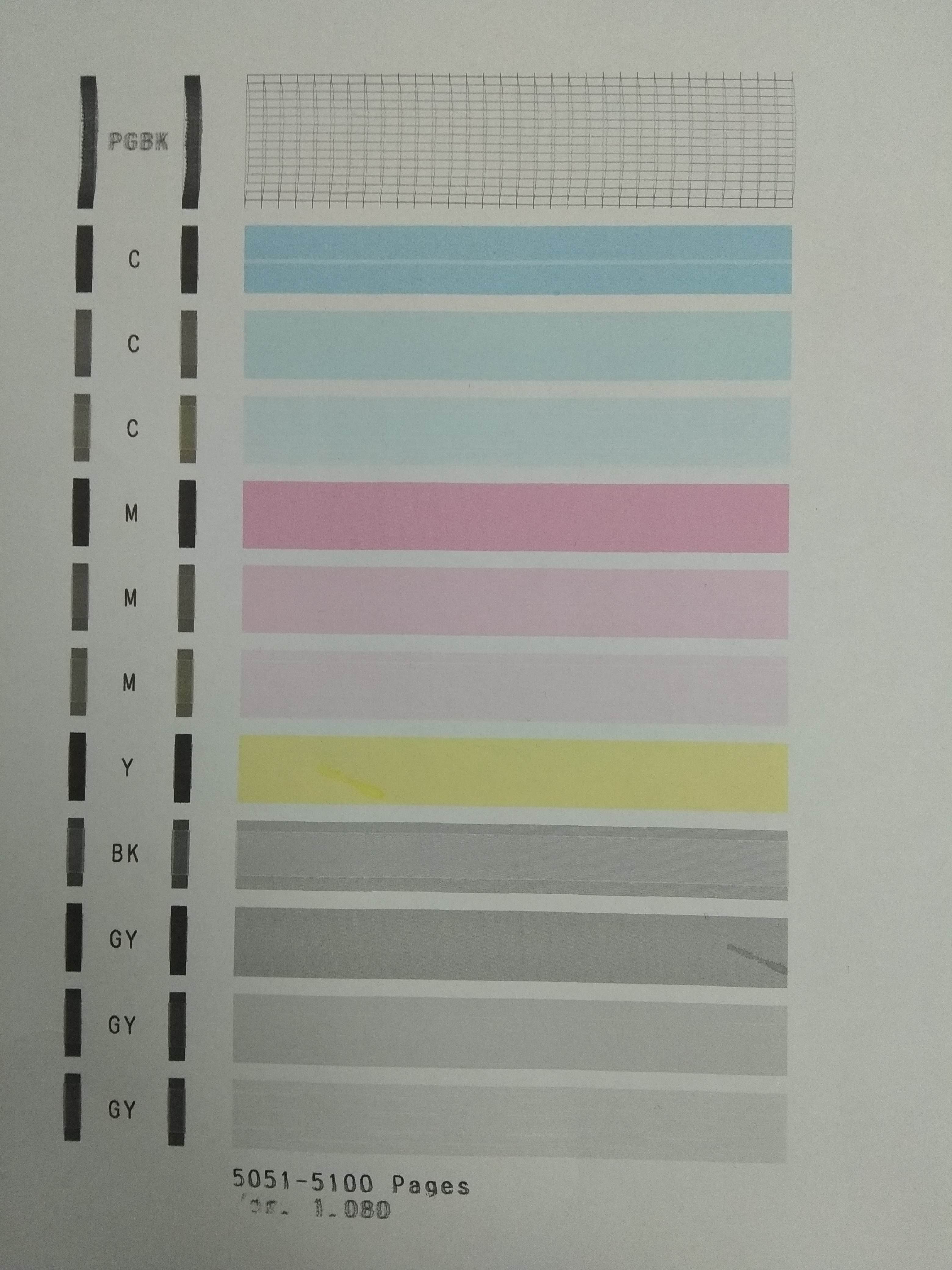

Всем привет. Нужна помощь по струйному принтеру Canon IP8740. При печати текста двоиться изображение. Двоение скорее всего из-за картриджа PGBK.
Печатающую головку заменил, так что проблема явно не в ней. Может кто сталкивался с такой проблемой или подскажет в чем проблема?
003.jpg [ 1.99 МБ | Просмотров: 16234 ]
002.jpg [ 2.03 МБ | Просмотров: 16234 ]
001.jpg [ 2.37 МБ | Просмотров: 16234 ]
Регистрация: 15.06.2010
Откуда: Калуга
Фото: 18
Есть подозрение что вибрирует головка при движении. Я бы для начала капнул масла на вал по которому она ездит.
Регистрация: 30.08.2015
Фото: 42
а для чего тест то запускается ? первая картинка
