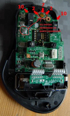

xxToaDxx писал(а):
у меня облом сегодня случился, пришел домой с работы сел за комп, а средняя кнопка мыши не щелкает, она срабатыват если до нее дотронутся, но шелчка нет :cry:
У меня тоже сломалась кнопка под колесиком (средняя).
В общем решил отписаться, как я решил эту избитую проблему.
Там стоит не микрокликер, а кнопка как на мобильниках две пластинки - верхняя выпуклая.
И давит на нее игольчатая пластмаска, потом она продавливает вехнюю пластинку и хана кнопке.
Она начинает сама нажиматься от дуновения, чем сильно раздражает.
Итак процесс ремонта путем пересадки кнопки от G8:
1) Отклеиваем все ножки, выкручиваем под наклейками все винтики мелкой отверткой.
2) Раскрываем и вытаскиваем пластиковую втулку за колесиком (Она черная в виде шпаги). Вынимаем колесико в сборе с механизмом. Главное не потеряйте пружинку.
3) Откручиваем металлический стопор.
4) Потом нужно взять игольчатый паяльник и аккуратно слегка поддевая ножом каждый уголок кликера отпаиваем мертвый и живой (G8 или G10 кому какой не нужен).
5) Далее на место мертвого кликера припаиваем донор. Он немного больше надо постраться посередине положить, площадки тогда касаются нормально и припаиваются.
6) Металлическую пластинку лучше назад не прикручивать, она может новый кликер замыкать.
7) Самое главное теперь срезать иголочку на механизме с колесиком, которая нажимает на кнопку (новая кнопка толще).
8) Собираем в обратном порядке и радуемся живой средней кнопке.

На картинке видно какую кнопку я перепаивал.
Хотел уже за G700s идти, но починил старую, посижу еще на ней, мышка классная.
