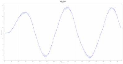

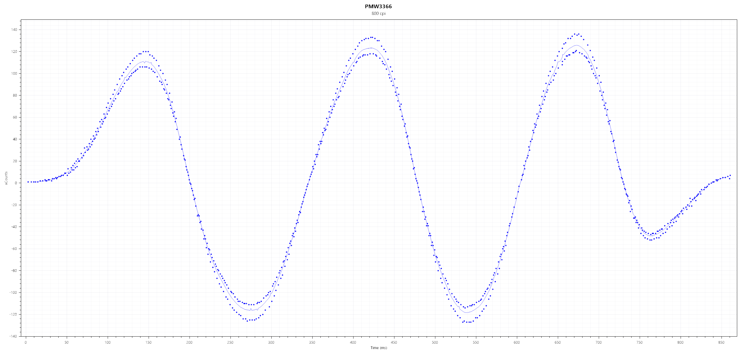

Начал тестить G403. Посмотрел графики отчета MouseTester, и вспомнил как мы с iG0Lka обсуждали поребрику на графике adns 9800 у roccat tyon. ) У PMW3366 наблюдается нечто похожее но в значительно меньшей степени.
25081 25082
PMW3366 counts calibrated.png [ 213.3 КБ | Просмотров: 918 ]
cpu:6700k||gpu:gv-n1080xtreme||mon:Nitro XF252QX||mice: S2, EC2-B, kp owl-eye, mm710, gpro||pad:taito control||keyb: rapid-i||headset:MH-751||Quersus
Регистрация: 05.01.2006
Откуда: мск
Фото: 5
djhardcut писал(а):
обсуждали поребрику
поребрику? это что хоть? :D
А частота опроса USB, какая?
Если исходить из максимальных значений отсчетов - 80, то это должно быть 500Гц
но вот время в 450мс очень короткое, т.е. скорость махания довольно высокая...
ну или значение 800cpi не правильное :)
Какая скорость то?
есть некоторая странность на графике. Первая полуволна, т.е. при первом прохождении до середины коврика отсчеты имеют разнобой, а в последующие разы аналогичные полуволны имеют достаточно равномерно возрастающие отсчеты.
Поэтому интересно что покажет этот сенсор при не очень быстром махании, примерно 0.5-0.7м/с и достаточно 3 движений.
✅ РЕМОНТ мышек! ✅ смотрите на овито объявление с красным крестом ✅

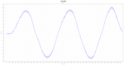

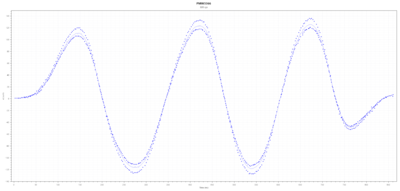

iG0Lka Привет еще раз! )
Не знаю, че там было ) Сейчас настройки покрутил и все поменялось )))
Метаданные такие: CPI 800, опрос 1000Hz, калибровка под ковер, ковер Goliathus Speed.

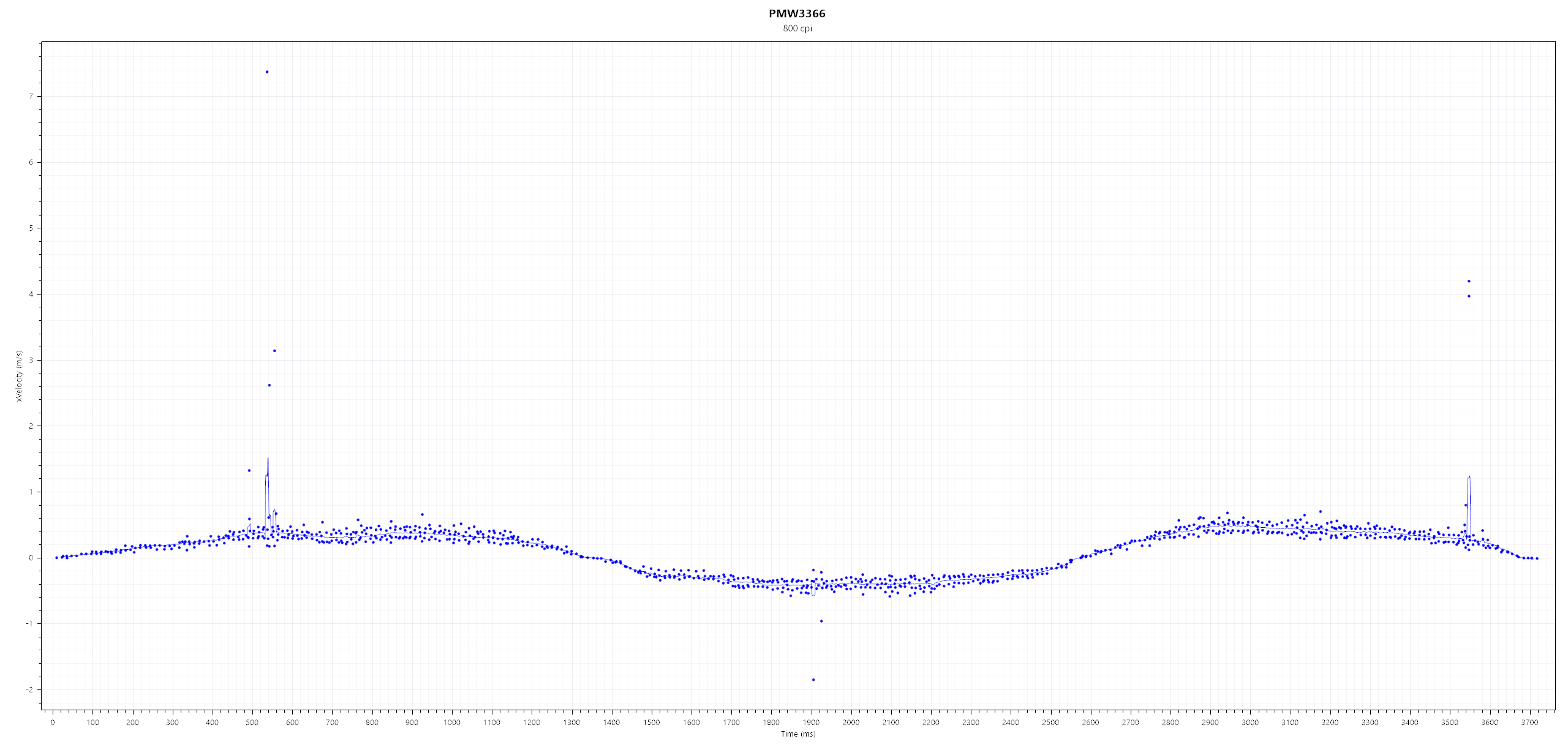

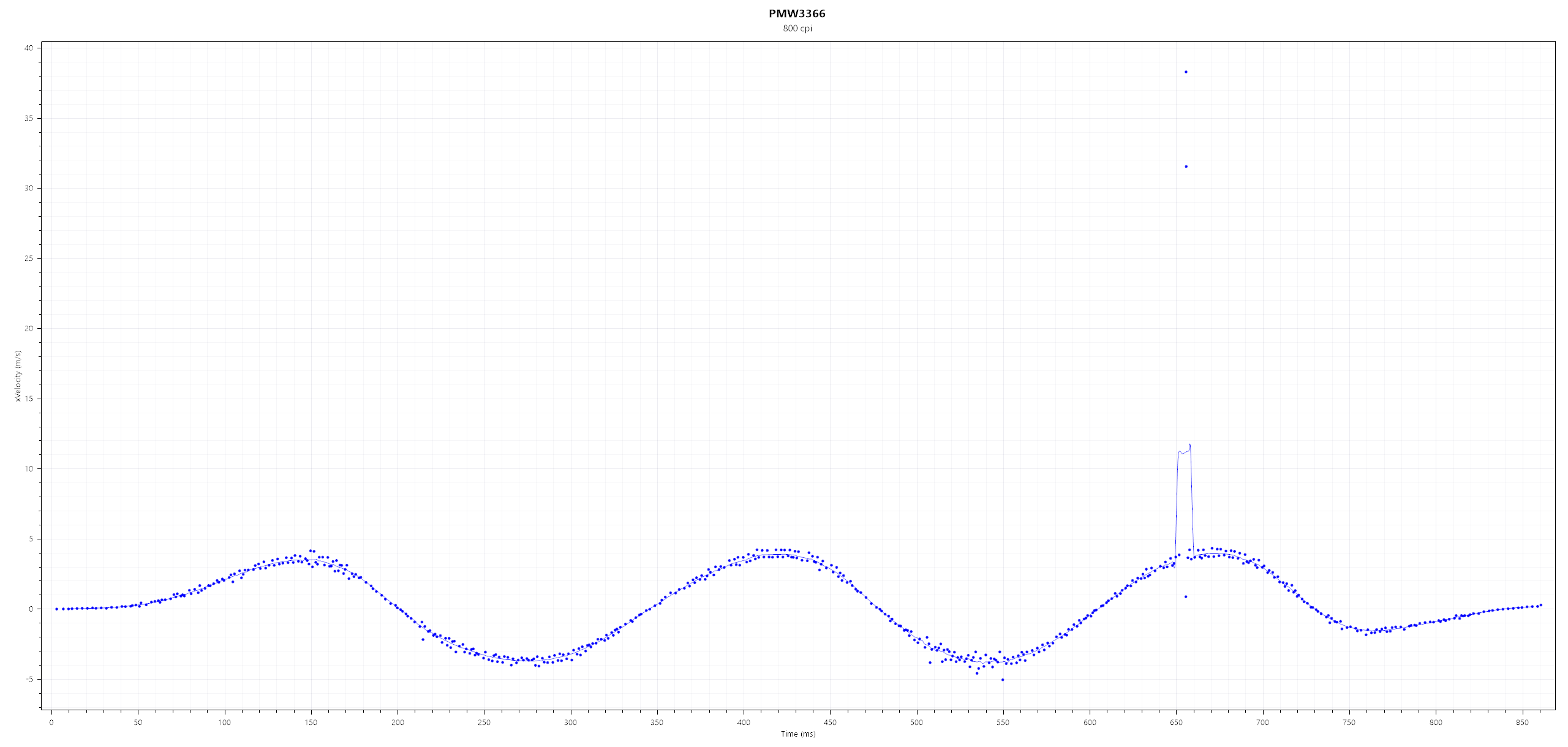

Ниже график скорости и отсчетов на разной скорости.
PWM3366 fast counts.png [ 185.06 КБ | Просмотров: 882 ]
PWM3366 fast velocity.png [ 166.88 КБ | Просмотров: 882 ]
PWM3366 slow counts.png [ 185.43 КБ | Просмотров: 882 ]
PWM3366 slow velocity.png [ 146.34 КБ | Просмотров: 882 ]

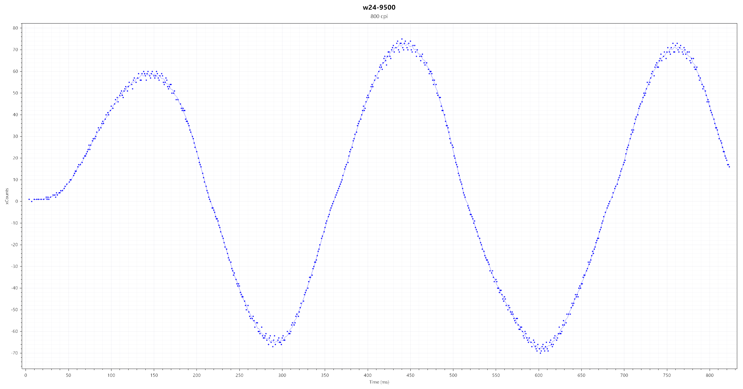

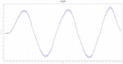

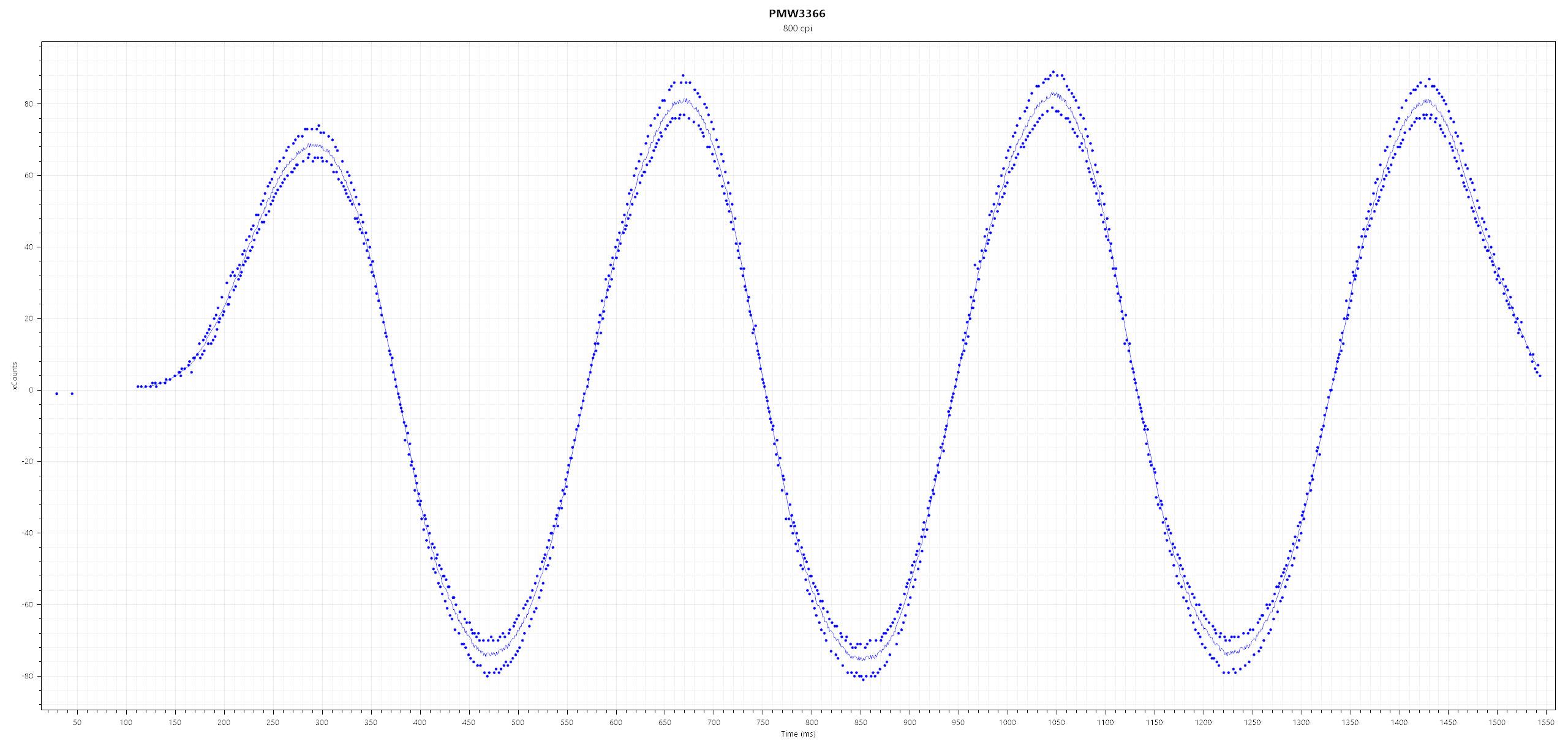

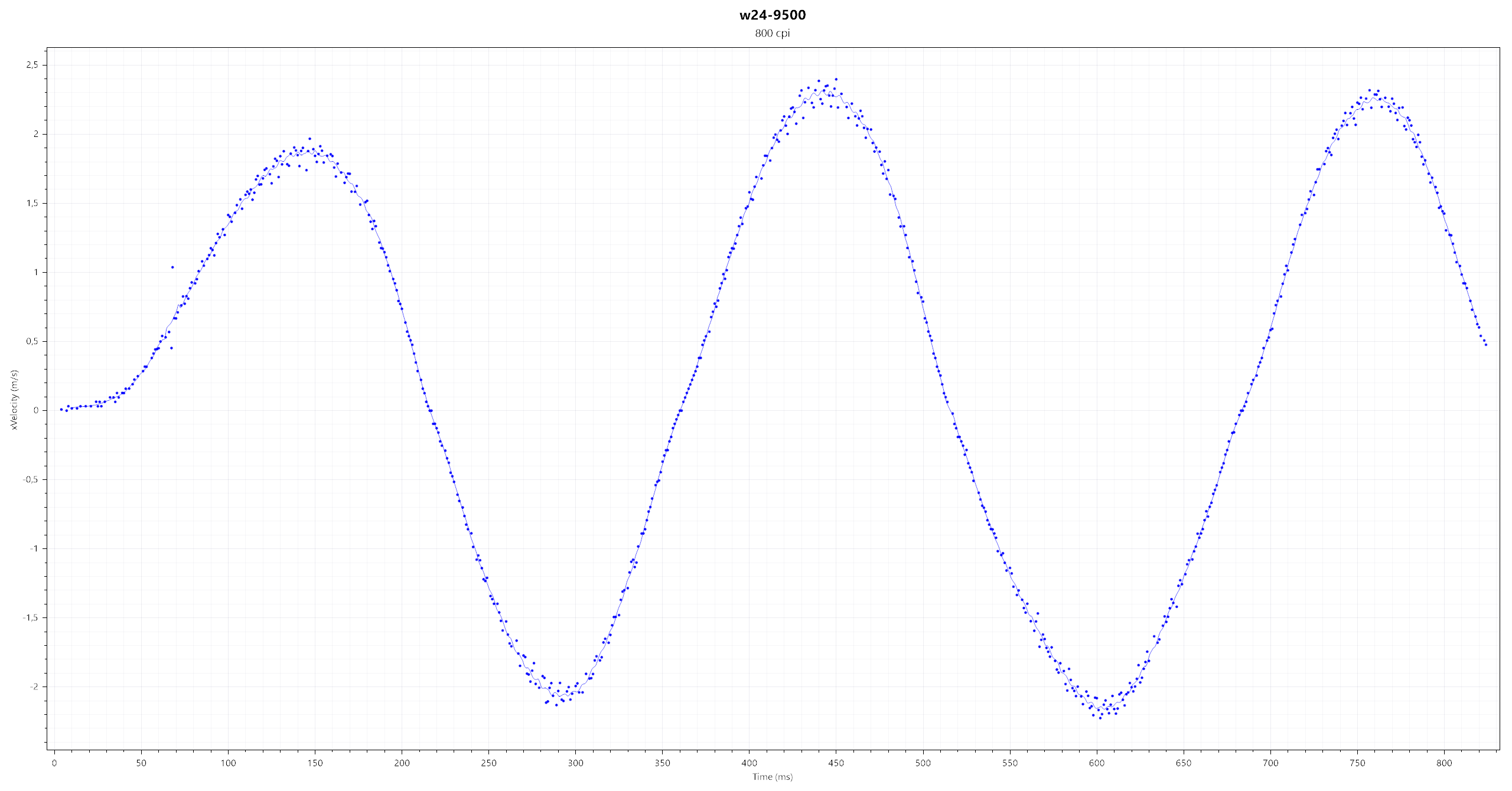

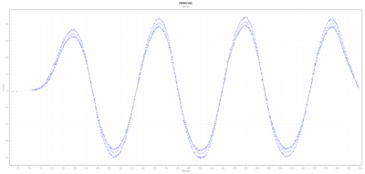

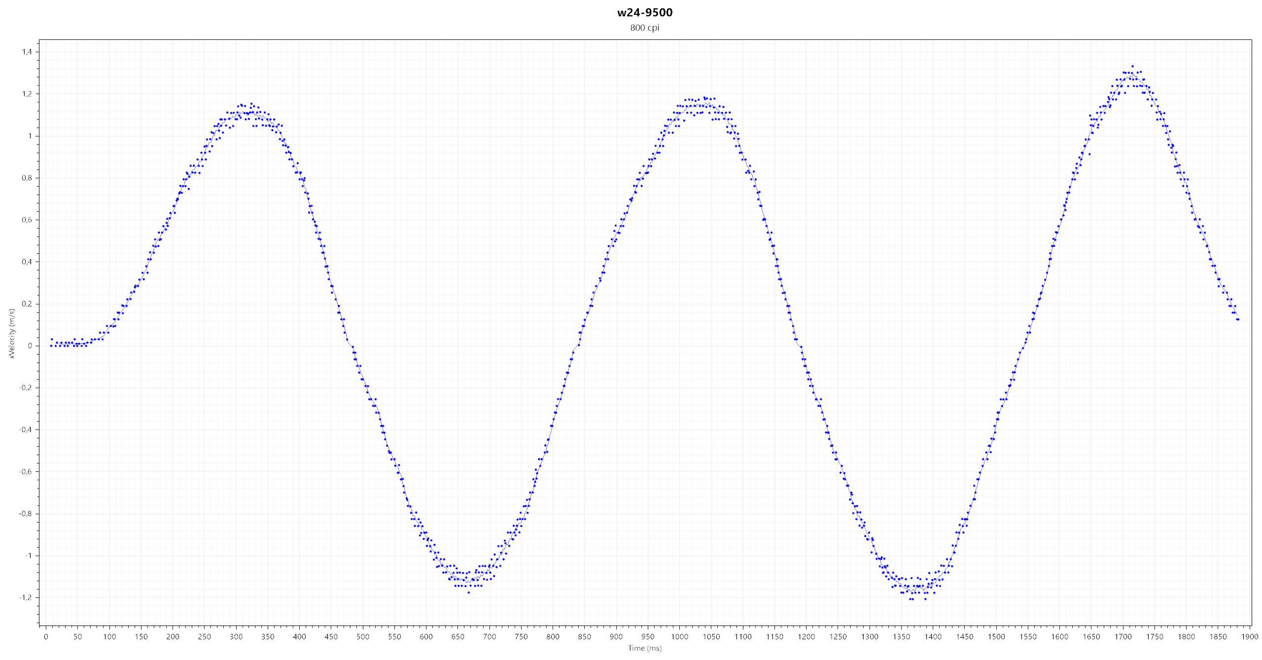

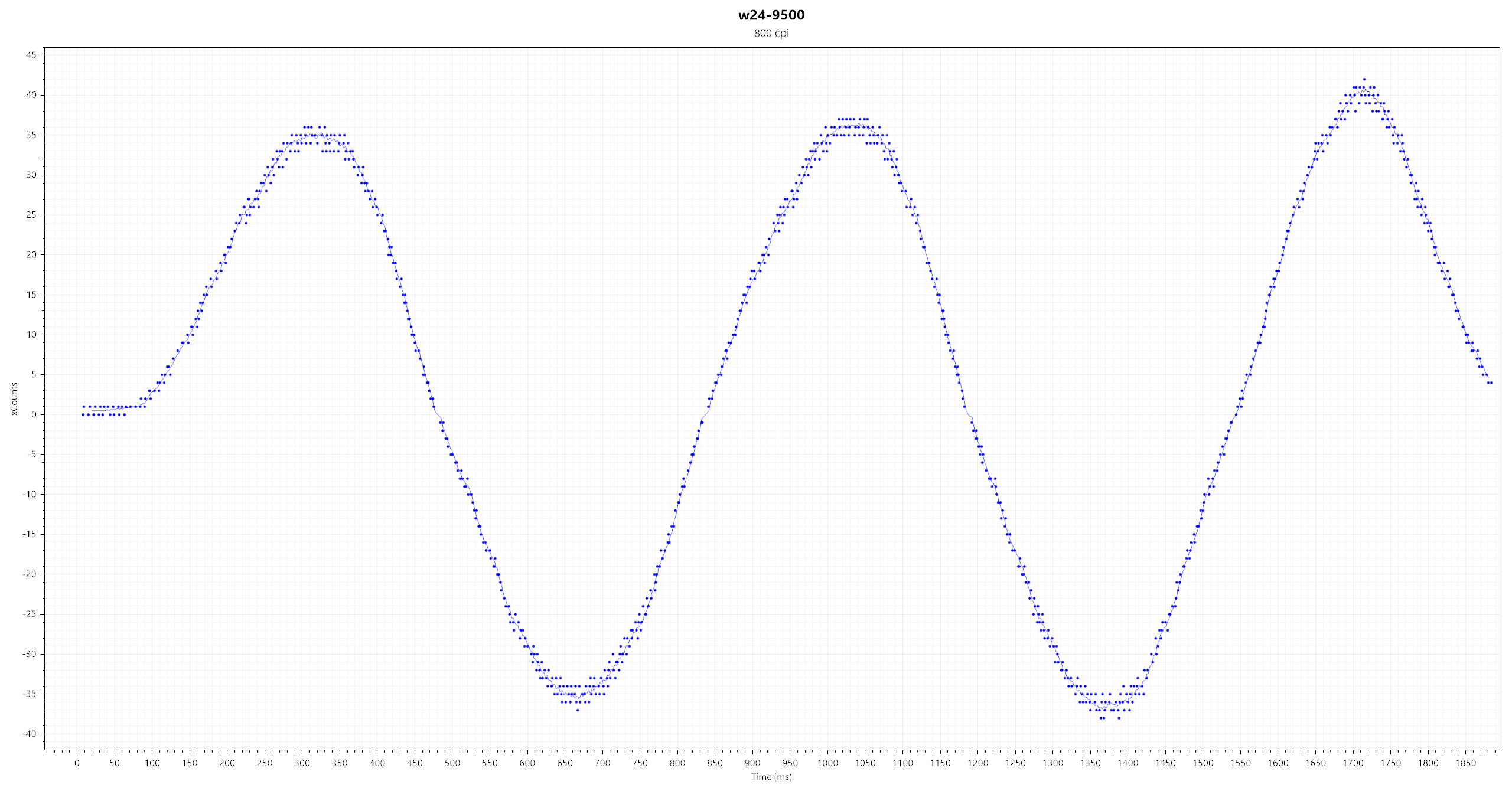

На первом графике скорость все равно очень большая. Махать желательно на скорости примерно 1м/с
при этом график будет примерно таким
fr01.png [ 292.65 КБ | Просмотров: 837 ]
обрати внимание длина периода (расстояние между двумя одинаковыми точками, например двумя вершинами) примерно 750мс
тогда скорость будет примерно 1мс/с
fr02.png [ 247.95 КБ | Просмотров: 837 ]
А у тебя период порядка 300мс т.е. скорость махания почти в два раза выше.
вот попробовал так сделать, это постараться надо так быстро махать :)
fr03.png [ 204.41 КБ | Просмотров: 837 ]
fr04.png [ 202.75 КБ | Просмотров: 837 ]
По графикам - непонятны выбросы скорости аж до 38 м/с :lol:
на медленной скорости у меня примерно такой же график...
но на медленной скорости всеже очень сильно сказывается неравномерность усилия мышц.

определяешь значение dpi.
жмешь Collect
делаешь 2-3 движения мышью от левого края коврика к правому, скорость должна быть примерно 1м/с
