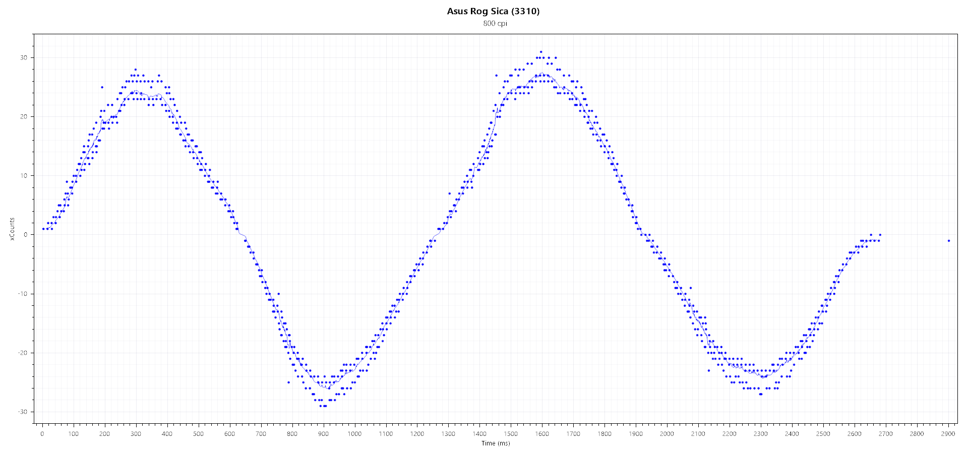

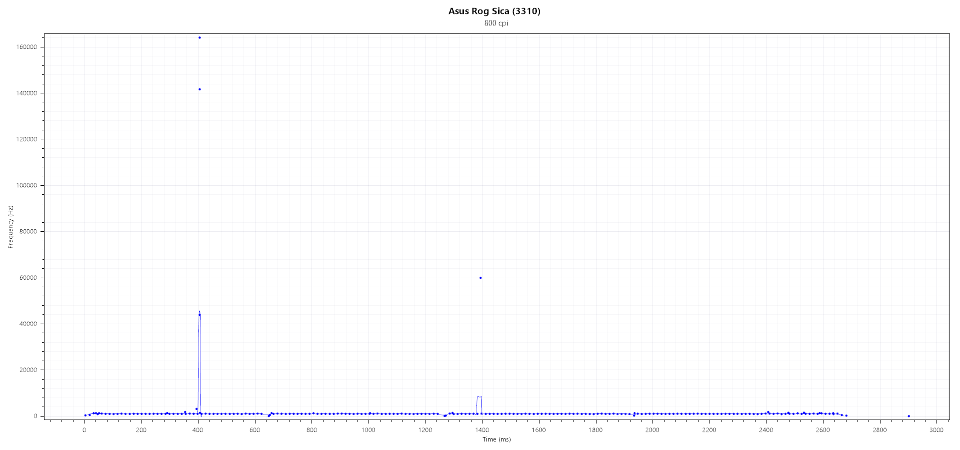

По методу Иголки повозюкал мышь. Что по графикам видно?)
3310, 800 DPI, 1000hz, ковер A4tech 500mp
первый - слишком низкая скорость, судя по всему порядка 0.6-0.7м/с
на этой скорости, рука движется не очень равномерно т.к. сильное влияение оказывают мышцы руки а инерционность руки на этой скорости еще недостаточная.
оптимально двигать мышь на скорость 1.0-1.2мс. На этих скоростях масса руки дает достаточную, для более менее равномерного движения инерционность.
Суть в том что нам нужно двигать мышь с плавно (равномерно) изменяемой скоростью, без резких её изменений.
т.е. при начале движения скорость плавно возрастает до максимального значения в центре коврика, потом плавно замедляется к другому краю коврика, потом в обратном порядке.
Нам надо получить Гармонические колебания
Фишка в том, что если мы знаем, что скорость меняется равномерно, плавно по синусоиде, то тогда любые неровности или искажения на графике это ошибки работы сенсора.
На низких скоростях мышцы задают и сильно влияют на равномерность движения и там на графике будут сильные искажения, а вот когда машем быстрее рука становится как бы маятником и большую роль уже играет её масса умноженная на скорость, в результате движение более равномерное.
второй график вообще бред. у тебя там есть отдельные точки с частотой опроса usb 1.6 МГц :lol:

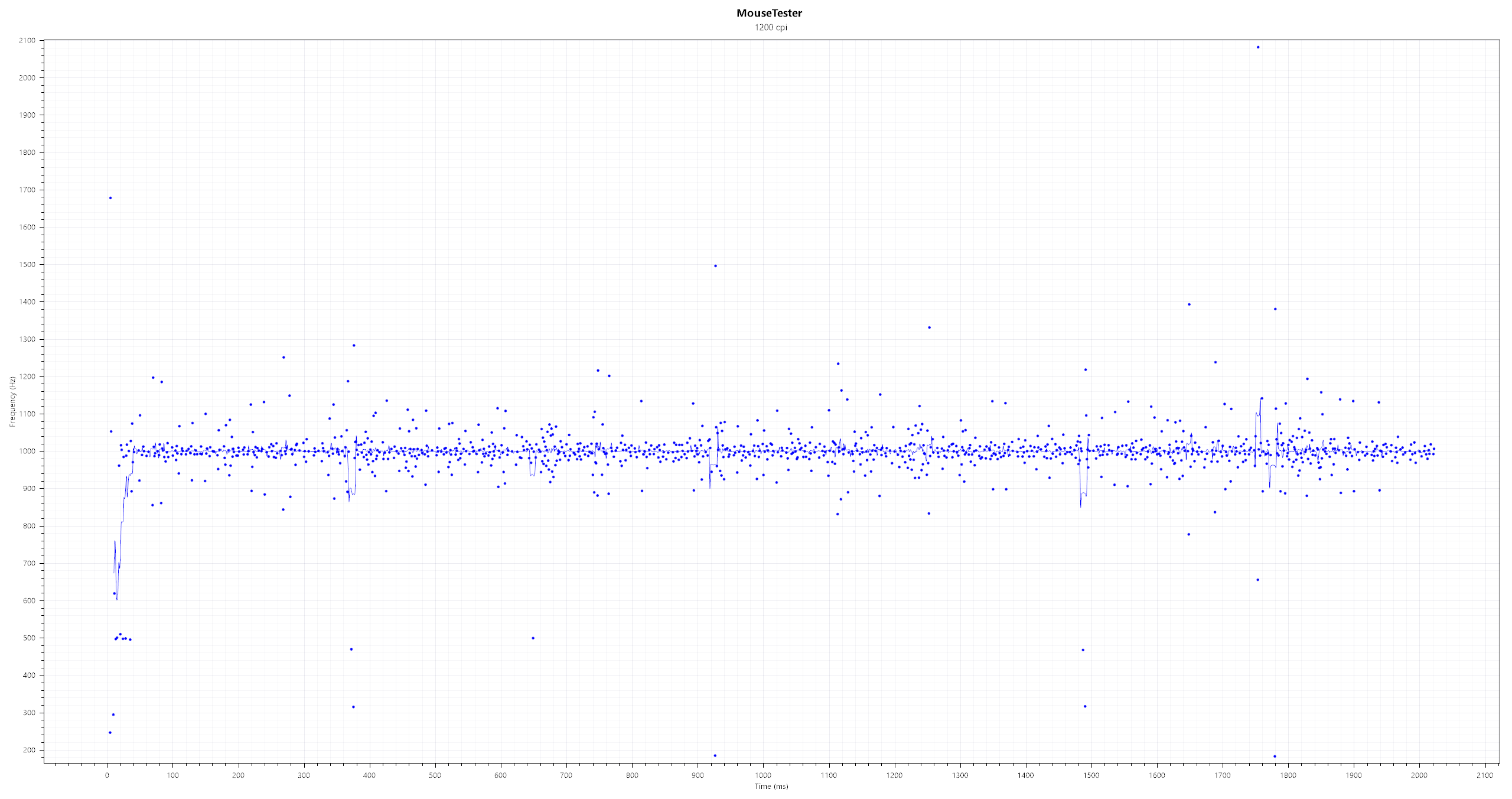

должно быть чтото такое
1000гц без usb.png [ 215.79 КБ | Просмотров: 1531 ]
но вообщето график частоты опроса не нужен, им можно воспользоваться чтобы просто уточнить какая стоит частота опроса.
больший интерес представляет график скорости по Х
но он нужен только для оценки скорости движения т.е. попали в диапазон 1-1.2 м/с а по форме он будет повторять график xCounts т.к. по сути график xCounts и есть график скорости.
