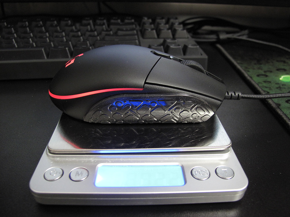

Пришла мыша M8 - китайский клон мамбы.
Сделана более грубовато. В корпусе есть некоторые отличия. На картинках будет видно. Интересно что накладки резиновые взяты от родной мамбы, т.е. они не очень похожи, а конкретно те же самые.
Весит мыша с грузом 115г, без груза 93г.
Ноги металлические, алюминиевые. По стеклу очень скользкие.
Клики более грубые, колесо имеет более тяжелые боковые клики. Вращается почти гладко, в отличии от оригинала, где есть четкая фиксация.
Нажатие колеса тоже тяжелое. вообщем говно колесо, но если поменять кнопки то будет хорошее.
Основные кнопки Huano. Сенсор A3050.
Подстветка сделана по типу как в мамбе, практически один в один.
Вообще при включении мыша как герлянда :D - переливается. Хорошо, что есть прога для настройки.
В комплекте кстати не шла, но легко нашлась в инете. Возможности довольно примитивные, но самое необходимое есть - назначение кнопок, профили и привязка профилей к программам, управление подсветкой, какие то макросы.
Основной вывод - клон, как запчасти для мамбы, не подходит. Практически не одной одинаковой детали кроме боковых резинок :)
Но из этой тушки вполне можно сделать отличную wmouse на 9500 или 3090. Уступать оригинальной практически не будет.
если есть вопросы спрашивайте.
