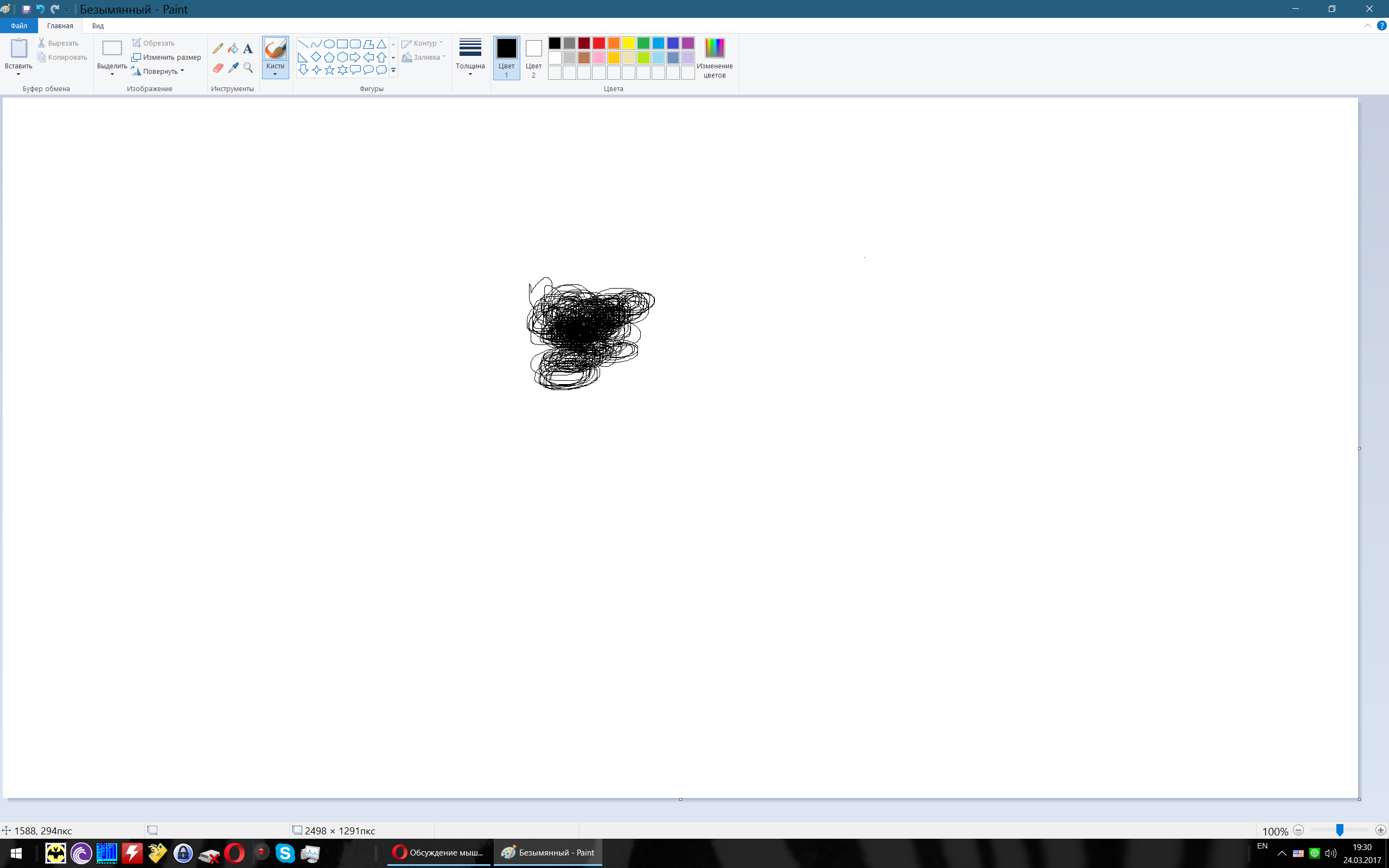

зы. вот провел тест на своей мамбе с сенсором 9500.
сидел откинувшись. рука в расслабленном состоянии, опора на коврик запястьем. отрывать или двигать запястье нельзя. делаются вращательные видения мышью. диаметр на коврике примерно 1-1.5см.
Глаза закрываются и в течении 1 минуты (специально ставил таймер), неглядя рисуются эти кружлочки.
Если будет статическая ошибка как в опытах выше, то за минуту будет довольно большое сползание.
у меня вот что получилось.
892.jpg [ 352.68 КБ | Просмотров: 1673 ]
